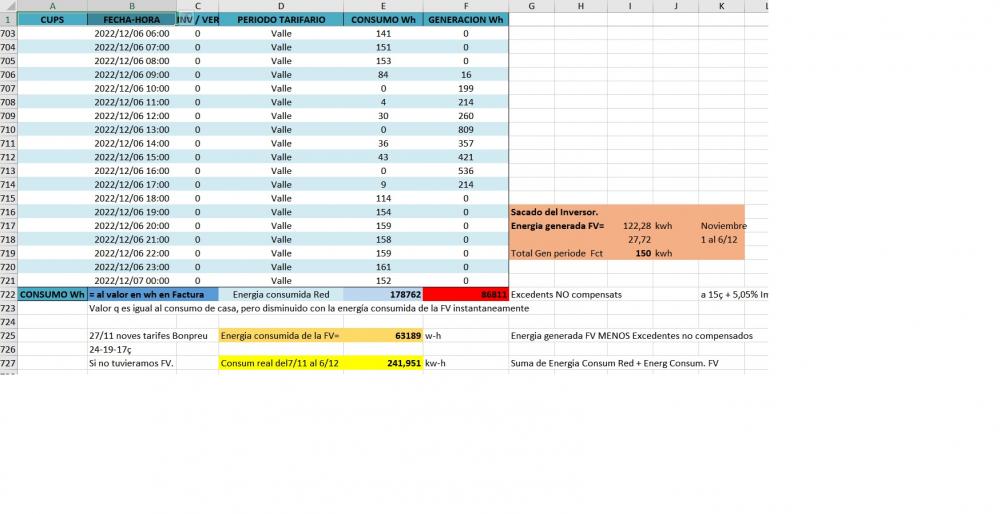

    Hay q extraer el fichero EXCEL de 'Consumos' de I-DE, q coincida con el mismo periodo q la factura.
    Para ello, en panel de la izq vas a 'CONSUMOS', eliges el periodo picando en la flecha y seleccionas las fechas y una vez lo tengas en pantalla, arriba a la derecha, picas en los tres puntos y saldrá un desplegable y te bajas el formato 'excel'.
    Con ello tienes un fichero que en la columna CONSUMO EN WH, tienes los datos de consumo q refleja tu contador y q son los mismos q aparecen en factura . Este valor es el consumo de la red, pero disminuido con el consumo que has hecho de tu energía generada por la FV, con lo cual sino tuvieras FV, tu consumo todavía sería más alto, eso te lo pongo en la imagen como 'CONSUMO REAL'.
    Y otra columna con 'GENERACION en WH' , que son los wh q has generado con la FV pero que no han sido ni consumidos, ni compensados con el Balance Neto Horario' ya que todavía no estás en AUTOCONSUMO'.
    Fíjate, que en las horas centrales de generación FV, hay horas q tienen a la vez 'CONSUMO' y 'GENERACION', eso es por que no se hace el Balance Neto Horario al no estar dado de alta el Autoconsumo por I-DE y ese consumo y el vertido no coinciden instantáneamente, con lo cual NO se contrarrestan entre ellos.
    En ambas columnas, tienes q hacer tu a mano el sumatorio de los wh, ya q esta desglosado por días y horas.
    A la derecha, pongo los datos a mano de mi generación FV y son extraídos directamente de la FV generada q proporciona el Inversor..
    Te pongo una imagen de mi fichero (intentare colgarlo también, pero a veces no puedo), donde mi instalación se hizo el 11/11 y no tenía durante todo el periodo el AUTOCONSUMO legalizado y por tanto no me lo compensaba I-DE.
    Archivo adjunto 29425
    Archivo adjunto 29426
    Cuando tengas legalizado el AUTOCONSUMO, este proceso ya no vale y hay q ir a sacar los datos de l 'CONSUMO POR FACTURA'. Pero eso lo dejamos para más adelante.
    ya me preguntas tus dudas...
    Salut...Llorenç

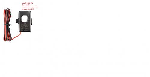

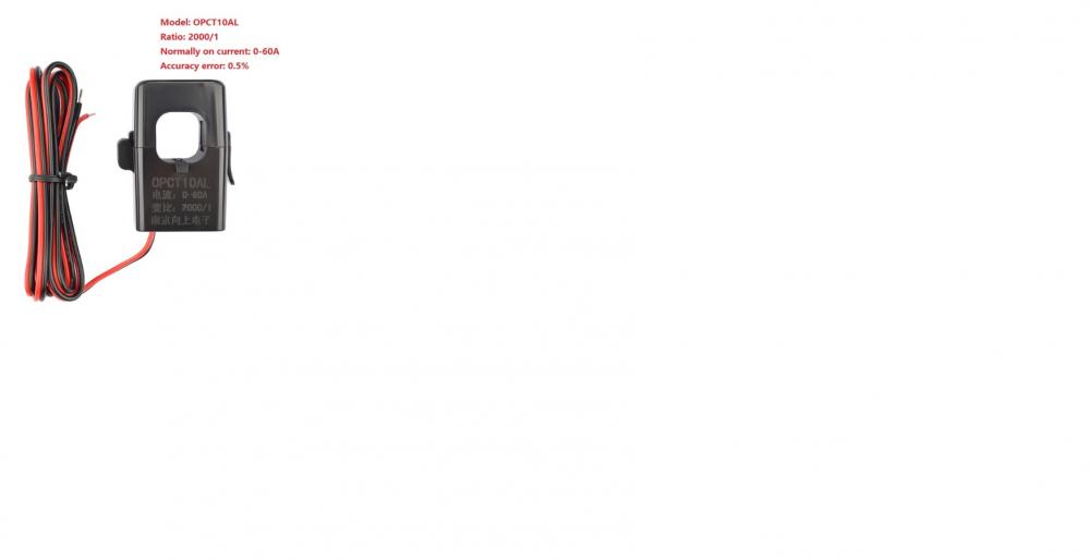

    Hola, te importaria enviarme una foto de los datos de esa pinza que tiene ahi conectada a ese medidor, es para saber cual es la relacion de TRASFORMACION
  14. #64
    llomargaix está desconectado Forero
    sep 2021
    170
    Predeterminado Re: Sofar Solar modelo 5KTLM-G3
    La pinza que me ha funcionado es de una relación de 2000:1.
    Saludos...Llorenç

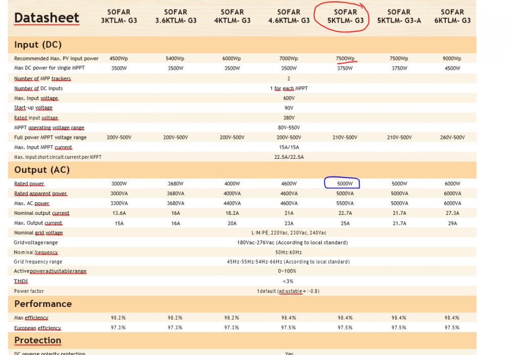

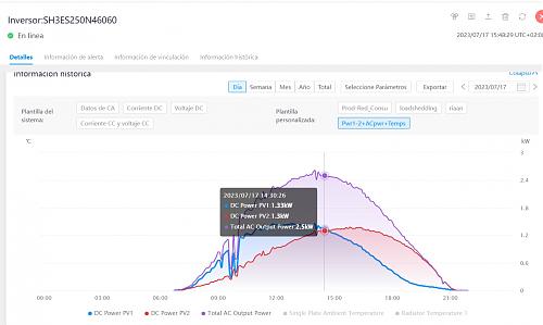

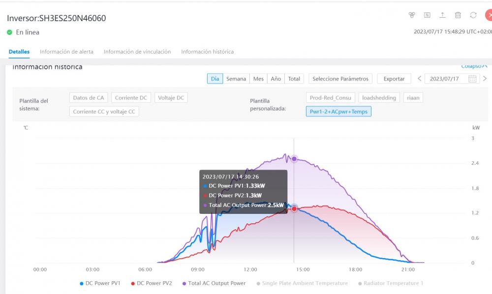

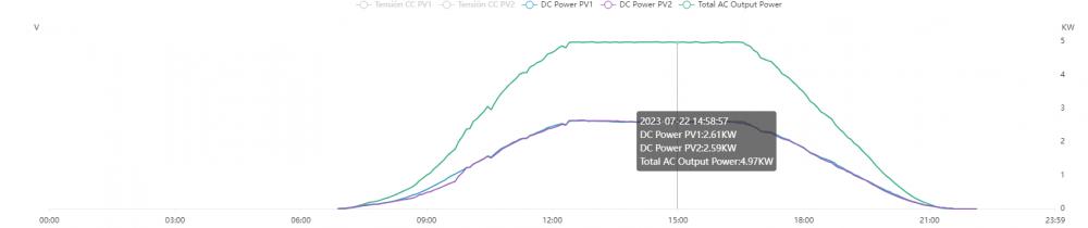

    Teniendo en cuenta lo que comenta 'supermegajuli', como bien dice la pot máx son 5000w, aunque la aparente son 5500VA. Puede ser q el inversor no proporcione más de 5000w.
    Enseñanos tu producción por 'mppt' o string y la gráfica de salida de power en AC, para ver si realmente te está recortando. Y ver como es la curva de salida.
    En el gráfico q te pongo he seleccionado la salida de pot de cada string y la AC power total.
    Un saludo...LLorenç

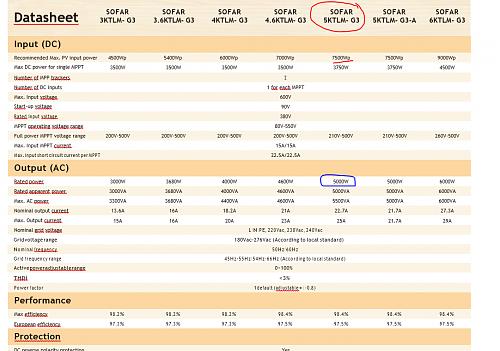

    Estoy hecho un lio, pero según leyendo tu comentario llomargaix parece ser que no puedo dar mas potencia de salida de 5000 w aunque viendo las características de mi inversor veo que pone máximo entrada 7500Wp.
    Pero parece claro que no puedo generar mas de 5000W.
    muestro grafica del inversor

    Esa cifra (7500 Wp) se usa para saber cuantas placas puedes enchufar en cada "stream". Ese inversor admite la entrada maxima de 7500Wp, 3750Wp por cada "stream", es decir, que por ejemplo podrias enchufar 8 placas de 460W en cada "stream" (460x8=3680).
    La potencia maxima que da ese inversor es de 5 Kw, es decir, 5000 watios.

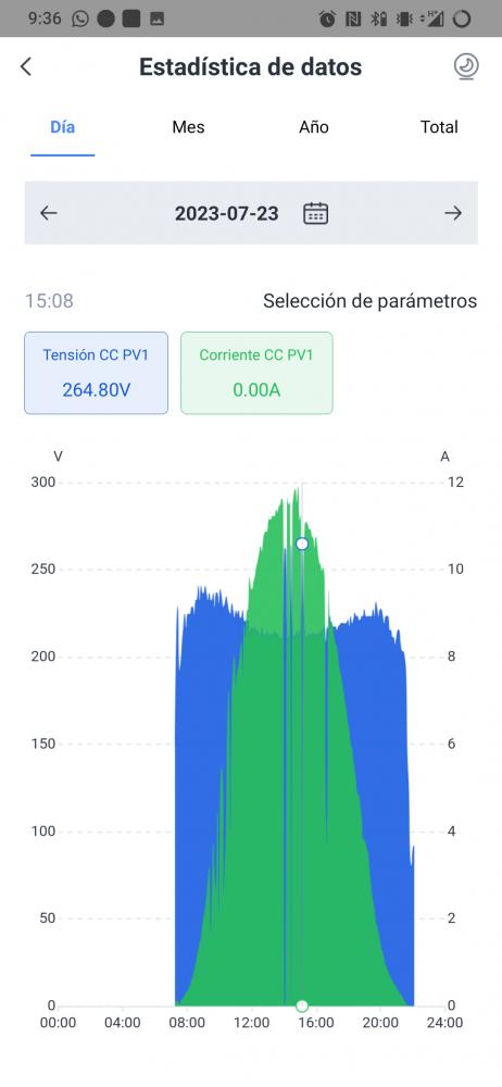

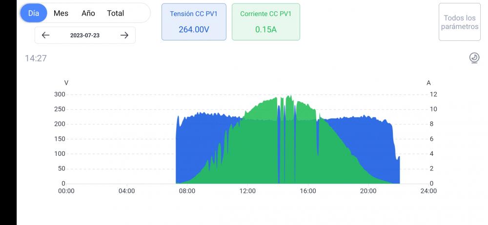

    Buenos días a todos.
    Os comento un fallo que me trae por la calle de la amargura a ver si me podéis orientar:
    Hace como un par de meses y de manera puntual comenzó a reiniciarse solo el inversor. Al observar los datos registrados en la app, vi que coincidía con un error 001 Grid over voltage. Se reiniciaba y seguía funcionando. Pero desde hace unos días, da el error y hace saltar el magnetotérmico (supongo que por protección y deja de inyectar) por lo que hay que manualmente rearmarlo para que funcione. Esos fallos coinciden con un pico en la medida de tensión (ver imagen adjunta) por encima de 260V y suele ser en la hora de mayor insolación. Me han comentado que puede ser un error de la medida porque las placas no deben dar un pico de tensión. ¿Es posible que el inversor esté averiado?
    He probado a aumentar el límite de protección a 265V por bluetooth (no sé si es muy recomendable), pero no me sirve, sigue saltando.
