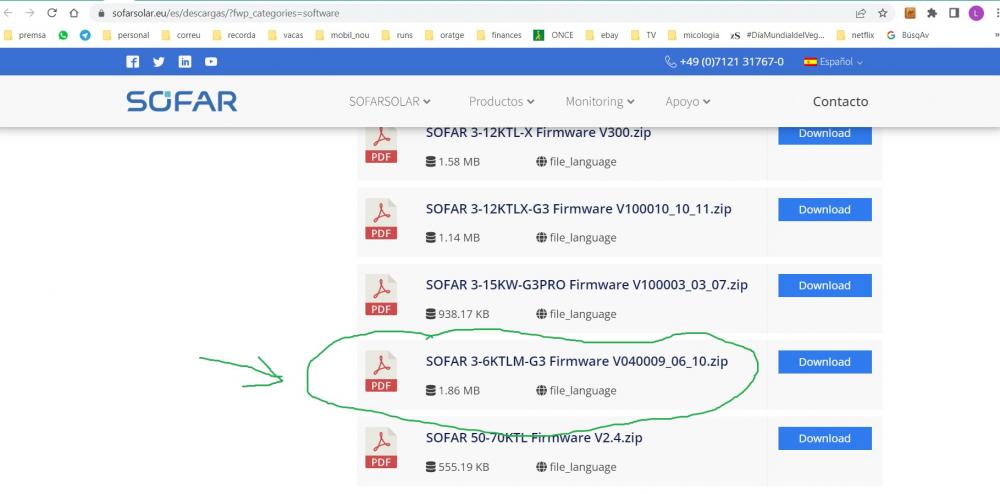

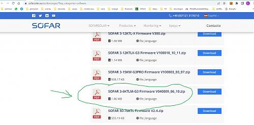

  9. #34
    llomargaix está desconectado Forero
    sep 2021
    170
    Predeterminado Re: Inversor SofarSolar 5KTLM-G3 en la aplicacion web/App . No proporciona datos consumo. Vertido 0
    El firmware o código q necesitas está en el enlace que puse en la anterior entrada, de los 26 q hay, sólo UNO encaja para tu modelo y versión, el ""SOFAR 3-6KTLM-G3 Firmware 040009_06_10.zip"". Te pongo una imagen.
    Inversor SofarSolar 5KTLM-G3 en la aplicacion web/App .  No proporciona datos consumo. Vertido 0-codigo_sofar3-6ktlm-g3.jpg
    Los demás son para otros modelos.
    Tienes q bajarlo, picando en el cuadro de su derecha (download). El actual es superior al que me pusieron a mi, este es V40009 y a mi el V40006.
    Cuando bajes el fichero verás que es un zip. Dentro hay dos carpetas (una firmware que es el código y otra q es Safety que es para el configurar el país) y dos ficheros pdf con las instrucciones para el cambio de código y de país.
    Mi consejo es que copies primero al USB (siguiendo las instrucciones de formateo y de ponerlo en el raíz) la carpeta de "firmware" y que hagas el cambio de código o firmware. Y si te funciona bien, te puedes plantear ahorrarte el cambio de país.
    Y SI, tienes q poner el USB donde ahora tienes el 'logger' de wifi. Lo quitas y cuando acabes con el cambio lo repones, te esperas 10m (para q se envíen los datos a la web) y ya compruebas si ves los datos de consumo y red . Para esta operación NO necesitas para nada el wifi y claro q se comunica con el USB, lo tienes conectado directamente a la entrada del inversor, se hace todo en modo LOCAL.
    Salut...Llorenç

  15. #40
    juan5000 está desconectado Forero
    ago 2022
    38
    Cita Iniciado por llomargaix Ver mensaje
Nombre: codigo_sofar3-6KTLM-G3.jpg
Visitas: 79
Tamaño: 49,6 KB
    Salut...Llorenç
    Hola, gracias por la ayuda así lo haremos el Viernes y ya os contare que tal ha funcionado, me dices que meta en el pendrive la carpeta firmware con todo lo que viene dentro o solo algún archivo de los que vienen? pondré el firm nuevo ya que pudimos cambiar el código de pais y ya esta bien, el caso es que los de Sofar ni mandando el correo desde la empresa que me lo ha montado hacen caso, no entiendo nada, ya os cuento el Viernes, gracias y un saludo.
Visitas: 79
Tamaño: 49,6 KB
    Salut...Llorenç
    Arriacense, si tienes q cambiar el código, asegúrate q es el adecuado para tu modelo, el que marco en la foto es el q necesitaba Juan5000, el tuyo es diferente.
    Pon mil ojos en la elección.
    Salut...Llorenç
