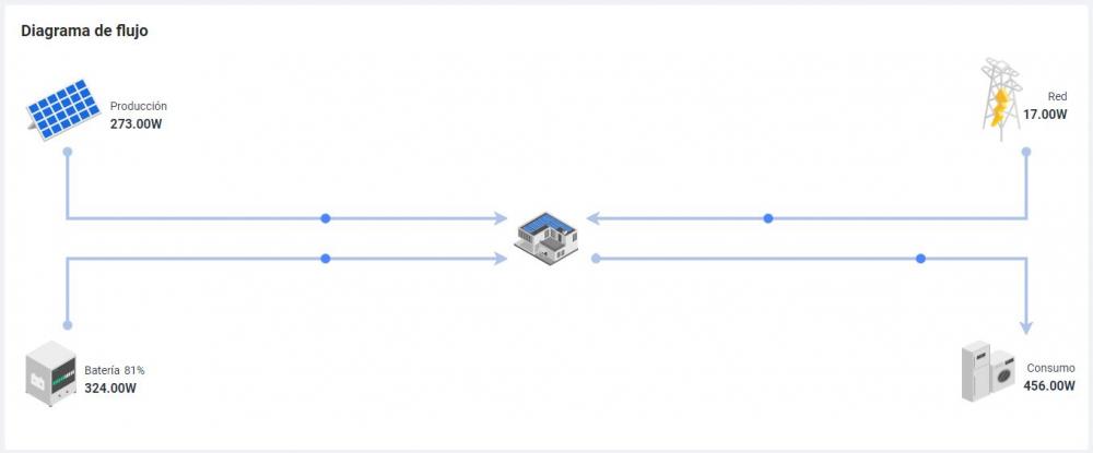

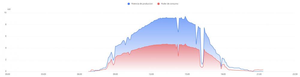

    Hola, @llomargaix, pues te cuento ayer probamos con el metter como el tuyo y un Hawái y nada sigue igual, sin embargo quitamos el metter y pusimos directa la pinza al inversor y todo funciona ok, así que hoy vamos hacer las ultimas pruebas y si no lo solucionamos quitaremos el metter y pondremos la pinza directa al inversor, por otro lado el inversor cuando se queda sin sol o sin luz se apaga automáticamente, esto se puede revertir y así poder ver el consumo de red por la noche o no y se apaga automáticamente, ya seguiré contando las ultimas pruebas que hagamos, un saludo.

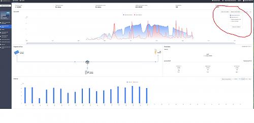

    Como no tienes levantadas las puertecitas del DDSU666, no puedo ver bien la conexión superior ni la inferior, sería interesante una foto con ellas levantadas, però fijate en mi conexión en la entrada 11 de este tema
    https://www.solarweb.net/forosolar/f...-5ktlm-g3.html
    No veo q tengas puenteado la línea (realmente el NEUTRO) entre los dos puntos de conexión superiores.
    Quizás eso te ayude a que el meter mida bien.
    Aunque si va bien sólo con la pinza, pues es suficiente. Asegúrate q la pinza es de relación 2000:1, sino los valores que te entregue no serán exactos . Yo la tenía de 2k5:1 y me medía casi un 30% menos q el contador de Iberdrola... AL cambiarla, los valores ya eran casi idénticos.
    Por otra parte y ahora me sirves de ayuda a mi, yo no he encontrado la forma de que el inversor NO se vaya a dormir, si lo consigues ya nos cuentas como lo haces... Por cierto, ten en cuenta que si se va a dormir, está más tiempo parado, lo cual tiene a su favor que estadísticamente puede durar muchos más años.

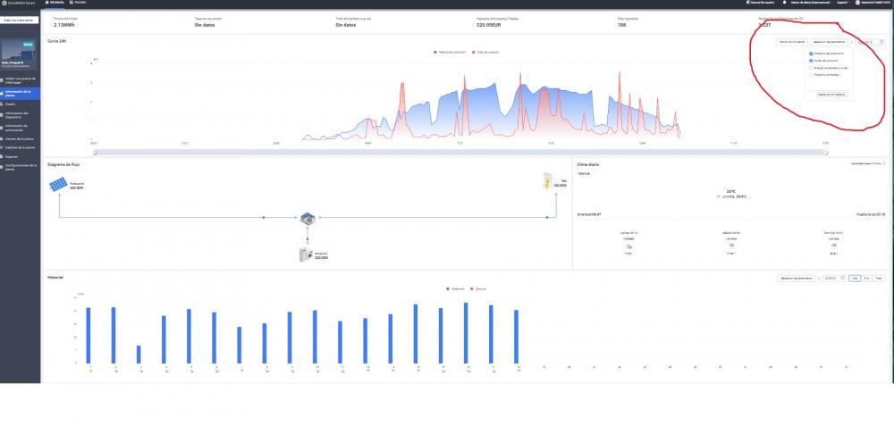

    Predeterminado Re: Inversor SofarSolar 5KTLM-G3 en la aplicacion web/App . No proporciona datos consumo. Vertido 0

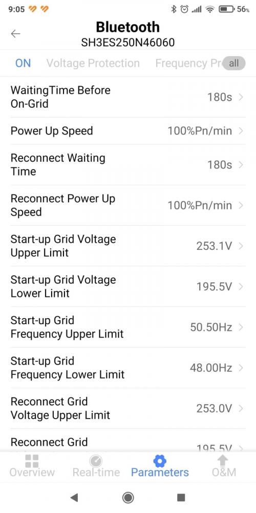

    """El problema viene en que la zona es rural, la red tiene sobre voltaje y el inversor se apaga por protección.""" ....
    ¿Tienes los logs o mensajes de error?. Verlos ayudaría un poco a entender el problema... Es que yo tengo puesto un 'protector de sobretensiones(watímetro, con protección) y cuando este se dispara el Inversor detecta que no hay red y entonces también se para él.... Es por saber si tienes la misma casuística o sólo se para el inversor por sobretensión..
    """"- se que en otros inversores como el Huawei se puede modificar los parámetros de vertido a Red así como curvas de activa/ reactiva y se soluciona, pero no se si es posible en sofar. Si sabéis como por favor decirme """

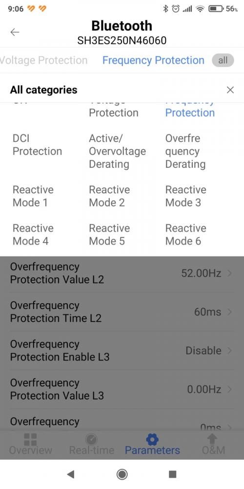

    NO conozco los cambios q se puedan hacer... Podrías poner una entrada donde se menciona ello para informarme... De todas formas, con la App 'Sofarview' se pueden hacer algunos cambios que no es posible desde el inversor directamente.
    Te pongo una copia de un pantallazo con algunas posibilidades.
    Pero desafortunadamente, no he visto ninguna documentación donde hable de esas posibilidades de configuración, con lo cual, te adentras en un área desconocida y cualquier cambio es un riesgo.

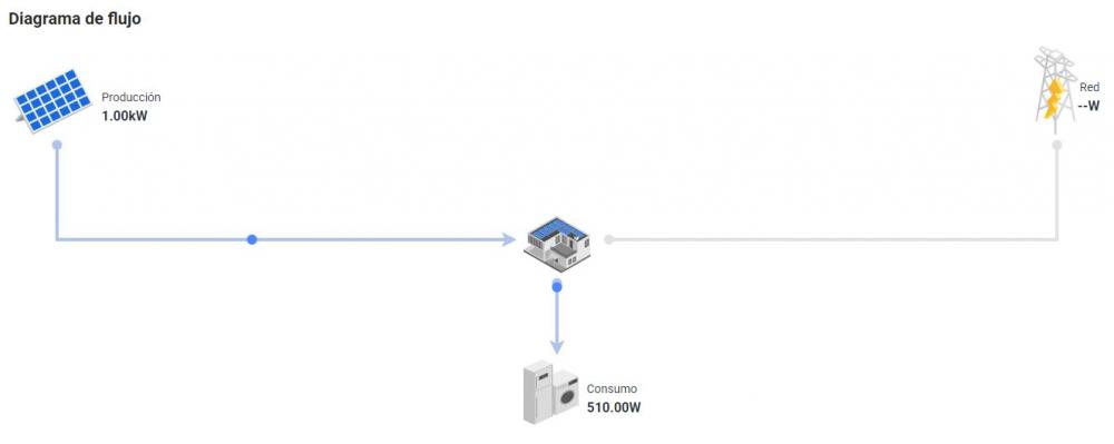

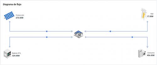

    Inversor SofarSolar 5KTLM-G3 en la aplicacion web/App .  No proporciona datos consumo. Vertido 0-posibilidades_configuracion.jpg
    Desde el inversor, sólo he visto que se puede modificar en la opción 14 .'VOLTAGE High Limits' y en la opción 17. Activar o desactivar la REACTIVA.
    """- algún otro país tiene un rango de voltaje mayor y mismas frecuencias?"""
    No conozco este tema.
    """- desde solarman business se puede modificar parámetros del inversor?"""
    No se puede modificar nada desde Solarman.... Se que se puede acceder remotamente al inversor (lo hizo el SAT cuando me actualizó el código, pero no lo he visto publicado en ningún sitio...Serà un secreto a proteger.), pero no se como.

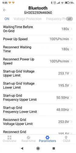

    """- como se entra en local para gestionar el tiempo de reinicio?"""
    Esto también parece que se puede modificar (yo no lo he intentado) desde la APP SolarView... Instálatela.
    Te pones cerca del inversor, ya que la conexión en local es por bluetooth, habilitas el bluetooth en el móvil, arrancas la APP, picas sobre las tres rallas horizontales (arriba izquierda) y seleccionas 'LOCAL MODE', se abre una pantalla donde aparecen los dispositivos bluetooth cercanos, seleccionas el S/N de tu inversor , la password es '0410' y en la siguiente pantalla, en la parte de abajo seleccionas 'PARAMETERS' y ya veras las opciones..
    Te copio pantallazo de hoy.
    Inversor SofarSolar 5KTLM-G3 en la aplicacion web/App .  No proporciona datos consumo. Vertido 0-modificar_start_time.jpg
    Suerte...Llorenç

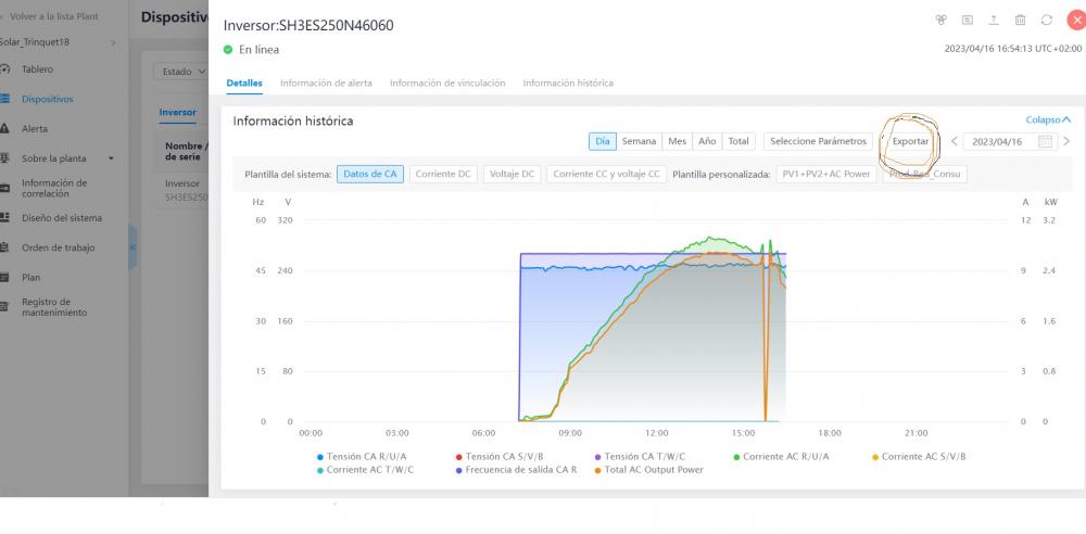

  5. #55
    Osmarbel está desconectado Forero Junior
    abr 2023
    Llorenç , muchas gracias.
    El log es el 001 grid overvoltage. Yo lo tengo con la pinza CT, sin meter.
    Muchas gracias por la info. Yo buscaba en la app sofar view pero claro, online, y no salia. Me conectare en remoto y veré de ajustar un poco los parámetros. Os informo si consigo algo.
    Lo del Huawei lo malo es que no tengo exactamente que curva había que cambiar. Te metias en parámetros del inversor como instalador y te da la opción de cambiar el tipo de curva y bastantes parámetros. Si consigo la información la dejo también.

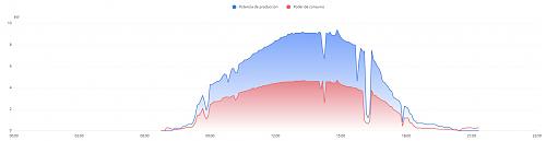

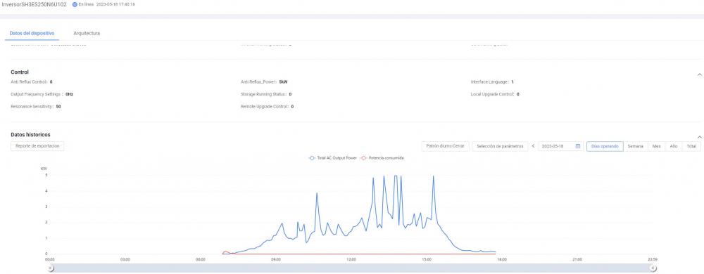

    La conexión tiene q ser en LOCAL, no entiendo como lo vas a hacer en REMOTO.... Si lo consigues, agradecería q nos lo contases.
    Antes de tocar nada, podrías ver hasta que valor te ha llegado la tensión de ALTA.
    En Solarman, puedes entrar en 'devices' , eliges el 'Inversor' y arriba de las gráficas, tienes la opción de 'EXPORTAR'... Asegúrate de elegir el día q te dio el error.
    Con eso te genera un fichero excel, donde ves mucha información del inversor, cada 5 minutos... Busca en la columna 'Tensión CA R/U/A(V)' y puedes ver hasta donde llegó la tensión el día del error.
    Para España, el límite del inversor como puedes ver arriba está en 253 V.....
    Yo entiendo que podrías modificar ese valor, pero sería peligroso para los demás aparatos de casa, por el riego de 'chamuscarlos'.
    Inversor SofarSolar 5KTLM-G3 en la aplicacion web/App .  No proporciona datos consumo. Vertido 0-exportarsolarman.jpg

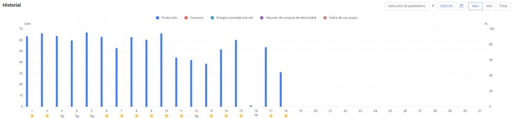

    Hola, buenos pues después de pelear con el Metter no hemos sido capaces de ponerlo en marcha para que mida bien, lo mismo esta estropeado, hemos dejado la pinza sola y ahora si mide bien, aunque tengo una duda, si mi instalación es de 10 placas de 460W debería dar algún pico de producción por encima de los 4KWh, es que nunca lo he visto llegar a 4KWh, estará alguna placa estropeada o es normal, me esta produciendo unos 28KWh diarios, un saludo.

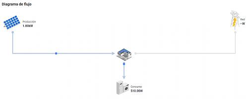

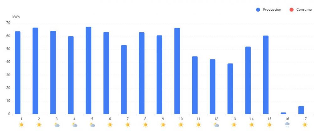

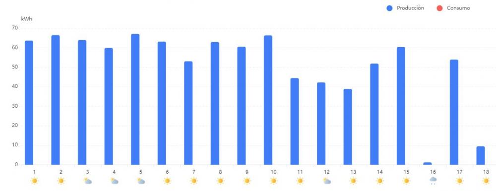

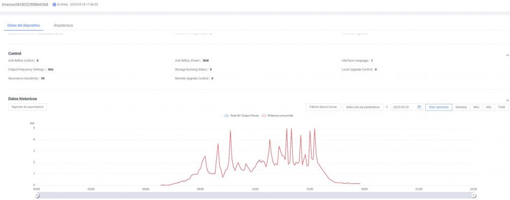

    Hola, os pongo en contexto.
    Tengo dos Sofar 5KTLM-G3 con la version V040004 y el safety 003-000-0602.txt.

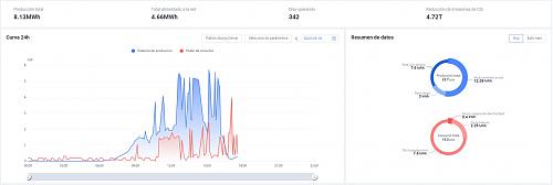

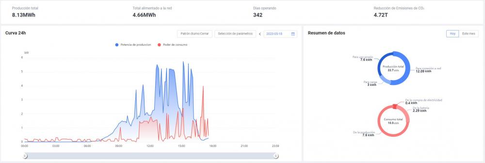

    La producción es correcta, aunque no muestra bien los datos de consumo, ya que estos parecen estar ligados proporcionalmente a la producción. Sin hacer ningun consumo hace la siguiente gráfica:
    Inversor SofarSolar 5KTLM-G3 en la aplicacion web/App .  No proporciona datos consumo. Vertido 0-captura.jpg

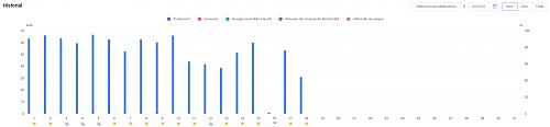

    Además no se muestran datos de consumo de ningún dia:
    Inversor SofarSolar 5KTLM-G3 en la aplicacion web/App .  No proporciona datos consumo. Vertido 0-captura-2.jpg

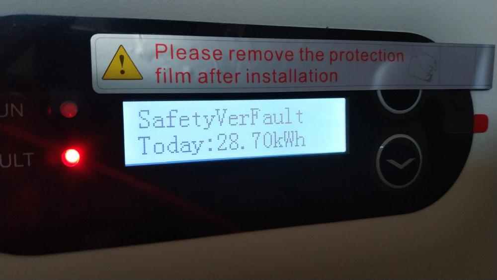

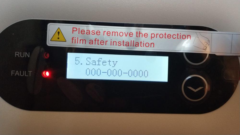

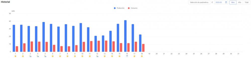

    Descargue la version SOFAR 3-6KTLM-G3 Firmware V040009_06_10.zip de la página oficial de Sofar. Actualizar a la version V040009 fué sencillo y sin problemas. No obstante, despues de arrancarlo dió este error:
    Inversor SofarSolar 5KTLM-G3 en la aplicacion web/App .  No proporciona datos consumo. Vertido 0-whatsapp-image-2023-05-15-17.33.24.jpg
    Procedí a actualizar el safety, el cual es el 003-000-0607.txt, dando como resultado SUCCESS y, tras reiniciar el equipo, seguía dando el mismo error de arriba "SafetyVerFault".
    Tras comprobar la versión de Safety en el inversor indicaba lo siguiente:
    Inversor SofarSolar 5KTLM-G3 en la aplicacion web/App .  No proporciona datos consumo. Vertido 0-whatsapp-image-2023-05-15-17.48.12.jpg
    Hablé con mi instalador y me dijo que lo único que podía hacer era volver a la V040004 con el el safety 003-000-0602.txt.
    Y así estoy, con la version V040004 sin tener datos de consumo.
    ¿Alguien me puede ayudar?
    ¿Alguien tiene los archivos de instalación de la V040006 o V040008 y me los puede pasar?
    ¿Alguien ha instalado con exito la V040009 que funcione el Safety?
    Muchas gracias de antemano
  15. #65
    llomargaix está desconectado Forero
    sep 2021
    170
    Lo siento, no tengo los ficheros de versiones antiguas. Ha sido un error.
    Pero en la entrada 45, el forero Juan5000 hizo un update de código a la 40009 y le fue bien.
    Salut...Llorenç

  18. #68
    Kreiker está desconectado Forero Junior
    may 2023
    15
  19. #69
    sep 2021
    170
    Es muy curioso tu gráfico.... Tienes datos de producción, de '''consumo''' y no de Red....
    Aunque comentabas q el problema es que no tenías datos de consumo.....Y hay 500w en el dibujo.
    No parece que sea el mismo problema q a mi me solucionaron con la actualización de código...
    Todo es muy raro...
    ¿Qué dispositivo se usa para medir la potencia de red/consumo y como está conectado al inversor?
    Salut...LLorenç
    Por tu gráfico, estas usando la opción web SMART.
    ¿Tu instalador te creo la planta en la opción SMART o en la Bussines?
    Es que no le veo lógica al problema y no tengo claro como enfocarlo. Está claro q algo se me escapa....
    Salut..LLorenç
    Última edición por llomargaix; 17/05/2023 a las 23:10

    Tu figura de las barras es normal (aunque no esté bien), en esa figura el consumo no aparece nunca. Es un error de la web y a mi también me aparecen solo las barras azules de generación.
    Donde si debería aparecer es en la curva que pusiste al principio (las curvas azul y rojiza). Para ello, puedes verificar que arriba a la derecha de la curva, en la pestaña que pone 'Selección de parámetros' tienes seleccionado 'poder de consumo' ( a veces pone 'Potencia de consumo', es que las traducciones son horrorosas).
    Por otra parte, si no tienes pinza conectada (o no está bien conectada o configurada) NO tendrás nunca mediciones de consumo, ya que es la pinza la que le proporciona los datos de energía cogida de la red o vertida al Inversor y este hace los cálculos restandolo a la potencia generada y presenta entonces los datos de consumo en las gráficas de la web solarmanpv.
    Por eso además en la foto de arriba, el valor de Red es '--' .
    ¿en el inversor que tiene pinza, también es '---' ??
    Salut..Llorenç
  22. #72
    may 2023
    15
    Parece ser que tienes razón. Esta es la gráfica del inversor con pinza:
    Inversor SofarSolar 5KTLM-G3 en la aplicacion web/App .  No proporciona datos consumo. Vertido 0-inversor-2.jpg
    Y ésta la del inversor sin pinza:
    Inversor SofarSolar 5KTLM-G3 en la aplicacion web/App .  No proporciona datos consumo. Vertido 0-inversor-1.jpg
    No obstante el historial mio luce así:
    Inversor SofarSolar 5KTLM-G3 en la aplicacion web/App .  No proporciona datos consumo. Vertido 0-historial-mio.jpg
    Mientras que el historial de mi padre, con un inversor Turbo 5k:
    Inversor SofarSolar 5KTLM-G3 en la aplicacion web/App .  No proporciona datos consumo. Vertido 0-historial-papa.jpg
    Además de que su gráfico y esquemas funcionan bien:
    Inversor SofarSolar 5KTLM-G3 en la aplicacion web/App .  No proporciona datos consumo. Vertido 0-grafico-papa.jpg
    Inversor SofarSolar 5KTLM-G3 en la aplicacion web/App .  No proporciona datos consumo. Vertido 0-esquema-papa.jpg
  23. #73
    sep 2021
    170
    La aplicación web de Solarman con los inversores Sofar, desgraciadamente en el gráfico de barras como ya he comentado, SOLO muestra la energía fotovoltaica generada..
    Para otros inversores si va bien (el caso de tu padre y de mi hermano).
    Pero, no consigo ver las diferencias en las curvas CON y SIN pinza en tus inversores, ya que no veo que tengas elegido todas las opciones de visualización... No veo que muestre la curva de consumo y potencia generada a la vez.... A mi si me lo da...
    Deberías repasar su configuración y conexión.
    Te pongo una captura con lo que yo veo y resalto arriba a la derecha la selección de parámetros para verlos en el primer panel, sin tener que ir a verlo en el dispositivo.
    Compáralo con el tuyo con el que tienes la pinza CT conectada.
    Inversor SofarSolar 5KTLM-G3 en la aplicacion web/App .  No proporciona datos consumo. Vertido 0-capturasolarman_parametros.jpg
    Como verás las barras azules en el Sofar sólo nos muestran la fotovoltaica generada. Pero en las curvas si se puede ver el consumo.
    De todas formas los datos de consumo dados por el inversor NO son muy importantes (pero si te dan una idea puntual) ya que no cubren todas las horas del día. (sólo el intervalo que va desde una hora antes de amanecer y una hora después de la puesta de sol)...
    Yo miro esos valores al día siguiente en la web de la distribuidora de mi zona (I-DE de Iberdrola), que cubren las 24hr del día, pero además tampoco son 'completos' ya que son un poco más altos que la realidad, al no tener en cuenta el Balance Neto Horario, si estas dado de alta en el Autoconsumo.
Nombre: WhatsApp Image 2023-05-15 at 17.48.12.jpg
Visitas: 52
Tamaño: 48,5 KB
    Solucionastes el problema al final?
    A mi me paso lo mismo que a ti despues de actualizar a la version V040009_06_10. Parpadeaba la luz roja y mostraba 3 errores: "Safetyverfault" y otros dos de "GRIPnoseque" (no recuerdo si era OVP, UVF, OFP o UFP).
    Despues de que me entraran los sudores de la muerte y 2 horas despues solucione el problema de casualidad modificando el Set SafetyPara.
    Volví a la 4. Explica los pasos que seguiste para solucionarlo por favor!!
    Muchas gracias, a ver si consigo poner la versión 9 yo
