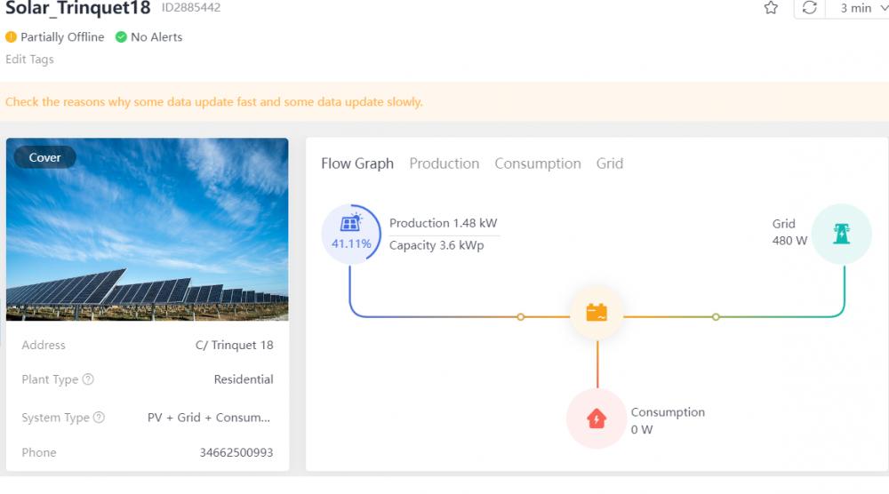

    Recien estrenada instalación de 8 placas de 450w con inversor Sofar Solar 5kTLM-G3 (conexión a red). Con un meter CHINT ELE0779 y pinza CT.
    El funcionamiento parece correcto (excepto que P1: se dispara aleatoriamente el Diferencial puesto a la salida del Inversor, estoy haciendo pruebas para ver por donde aparece la causa) y..........
    El motivo de abrir tema, es que parece que no se entienden muy bien el meter (que se comunica con el inversor vía RS485 bus) con el inversor y el resultado es que aparecen otros dos problemas:
    P2- El vertido 0, no lo puedo hacer si la pinza apunta hacia el interior de la casa, ya que el valor de la energía exportada por el inversor siempre da 0w. Y si que da valor a la energía comprada/importada de la red.. Estos valores los veo en la aplicación Solarman (tanto en web como en App).. Ya que en el meter si que se pueden leer los valores de energía/potencia instantánea exportada e importada, según sea el caso y con sentidos/valor + y - en cada caso).
    Para poder hacer vertido 0, entonces tengo que cambiar el sentido de la pinza CT y que apunte hacia el exterior (eso es hacia la red eléctrica). En este caso en la Solarman, el valor que da de Grid (valor entrante o saliente de la red) es el de la potencia 'exportada' y cuando hay consumo de la red, el valor es siempre '0'.
    P3: En el gráfico de Solarman y en sus estadisticas númericas, los valores de consumo ed la casa, (no importa el sentido de la pinza CT) son siempre '0'.... ¿porqué?
    Os dejo una captura
    Inversor SofarSolar 5KTLM-G3 en la aplicacion web/App .  No proporciona datos consumo. Vertido 0-captutaconsumo0.jpg
    En la captura (con pinza CT hacia la casa) podéis observar, que las placas no están entregando potencia (valor 0) ya que no hay sol, pero en el GRID (la RED, hay un valor de 280w , que solo pueden ser consumidos/importados desde la red) aparecen 280w consumidos y el valor de 'Consumption' esto es CONSUMO de casa el '00' cuando deberían ser los 280w.
    ¿Tenéis experiencia en este tipo de problemas entre un Meter y el inversor SOFARSOLAR??

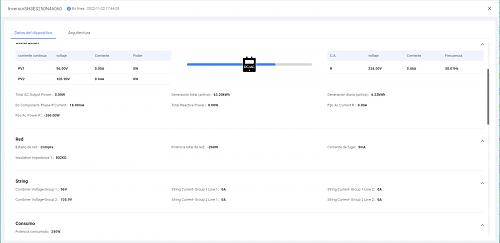

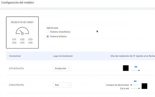

    Creo que el problema puede ser doble.
    1.- Puede que la planta solar en Solarman no está bien configurada, pues si estás sin producción solar y estás consumiendo de la red, debe darte las mismas cifras en "Grid" que en "Consumición". Esto tiene fácil arreglo a través de la web de Solarman en la configuración de Meter (siempre que tengas acceso a esas pestañas y el instalador que te haya hecho el trabajo, no te haya capado el acceso, cosa que hacen con frecuencia). Puedes ver un ejemplo de configuración de una planta solar con instalación trifásica en la imagen que adjunto.
    El segundo problema ya lo tienes identificado, pues parece que el Meter no registra la producción de tus placas y por tanto puede haber problemas de comunicación entre tu inversor y el meter.

    Gracias...

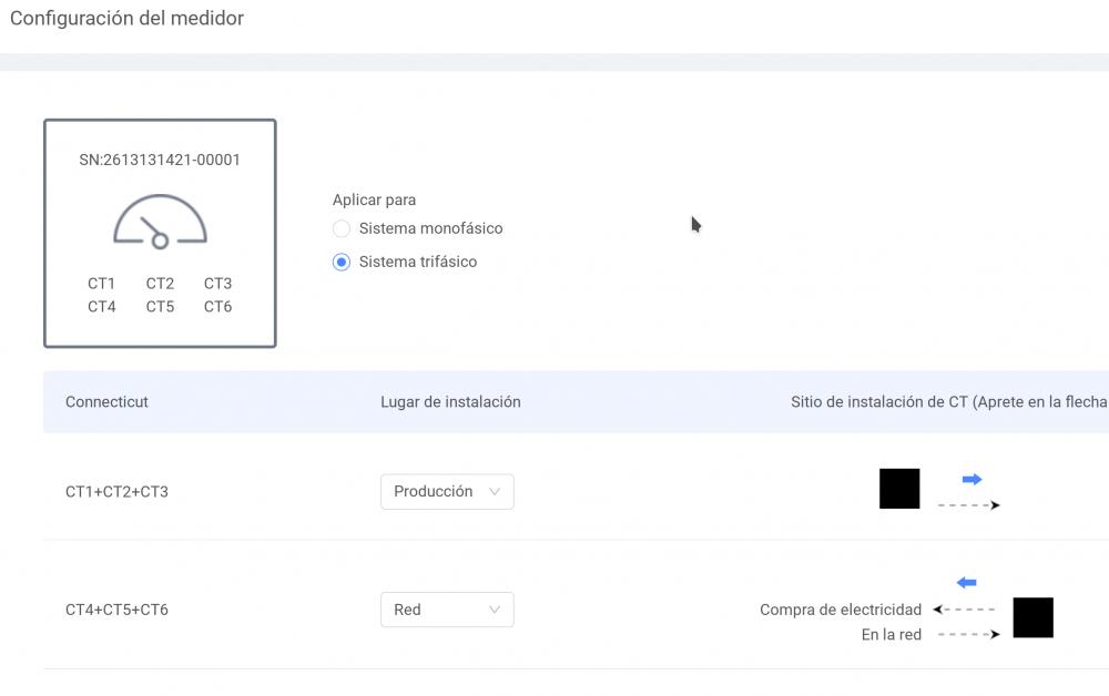

    No tengo acceso al meter desde Solarman.. No veo ninguna pestaña para configurarlo.
    Creo que tengo libre acceso a todo, ya que me instalé yo mismo la Solarman bussines y la he configurado yo....El instalador no tuvo tiempo y me dejó el trabajo a mi.
    Estoy dado de alta en la aplicación como 'empresa-instaladora'...
    Pero, no se como añadir el 'meter', para el logger si que era fácil ver la pestaña adecuada, pero para el meter, NO la encuentro por ninguna parte.
    ¿En tu caso, lo hiciste tu, o el instalador?
    Gracias por tu ayuda.

    A ver, en mi caso la empresa que realizó la instalación (trifásica) cometió varios fallos en la colocación de las pinzas y del aparato que comunica con los microinversores (era un pincho USB). Tras muchas llamadas me enviaron un segundo Meter trifásico e hice yo mismo la instalación con 6 pinzas (3 puestas en la entrada de corriente desde la calle y otras 3 en los cable que vienen desde las placas solares).
    El meter trífasico wifi de Solarman, lo tienes que conectar por wifi al router y realizar la configuración de la planta solar en la aplicación web de Solarmán, añadiendolos marcando en "añadir puerta de datalogger" y una vez añadido configuras el Meter. Una vez reconocido fui a la "mas" y cliquee en "configurar el medidor".
    En tu caso, no tienes un meter como el mío que es todo vía wifi, sino que tienes un Meter Chint y no conozco como se reconocen por parte de la aplicación de Solarman.

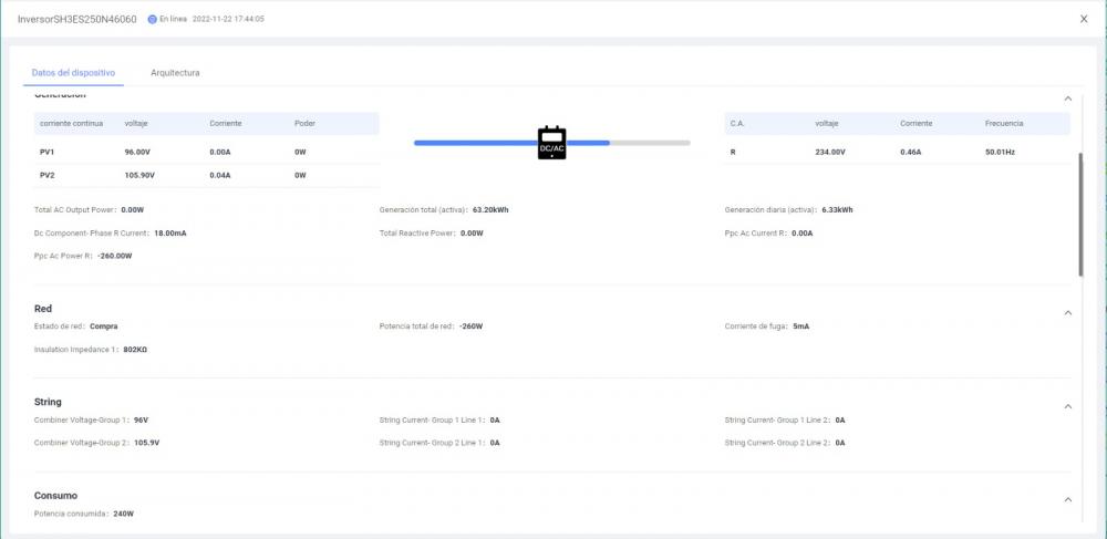

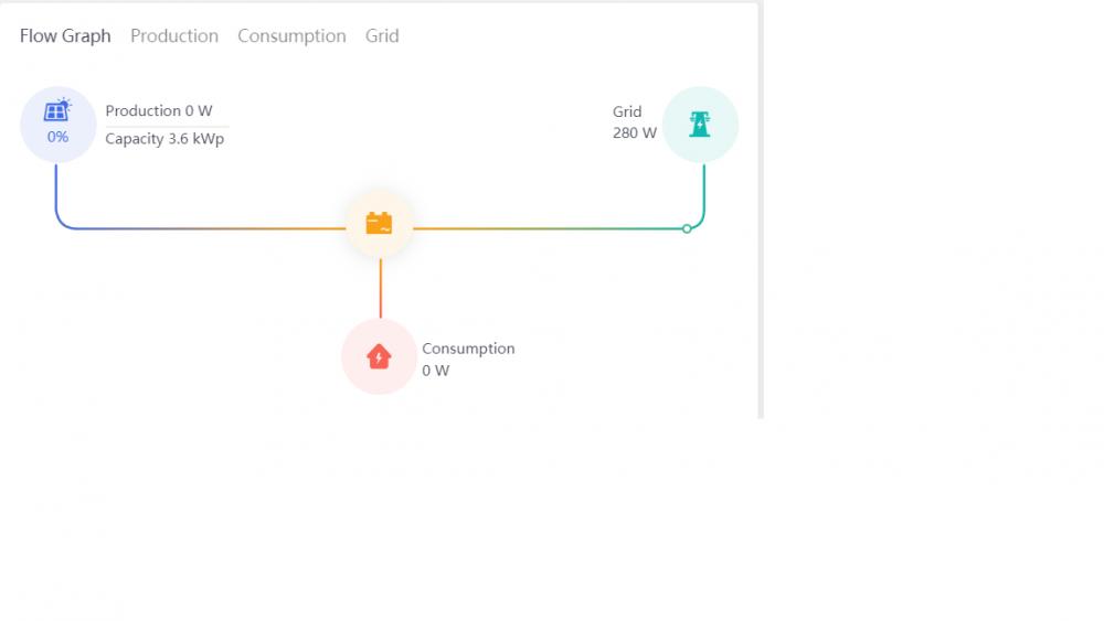

    Al final, mi conclusión es que el Meter si lo ve el Inversor (no lo he añadido en Solarman ni en el inversor), ya que proporciona el valor exacto de potencia importada de la red y eso lo puedo ver en Solarman y es la misma que en display del meter.
    En el grafico de Solarman, siempre es correcta la Potencia entregada desde la FV, 0 en la Consumida y en GRID (red) los mismos valores que en el meter (cuando en este son positivos)
    La cosa es más compleja, ya que aunque me da el valor de potencia importada, siempre me da 0 en la exportada y en el consumo.
    Si cambio la pinza de dirección, me da importada 0, exportada = al mismo valor del meter y el consumo da también 0.
    Sigo con la idea, que cuando el meter entrega valores negativos ( en caso de pinza hacia la casa, son los valores de 'exportada' y son negativos en el meter también) el Inversor NO los entiende o NO los sabe procesar..
    Otra cosa, es porque el 'consumo' es siempre 0.

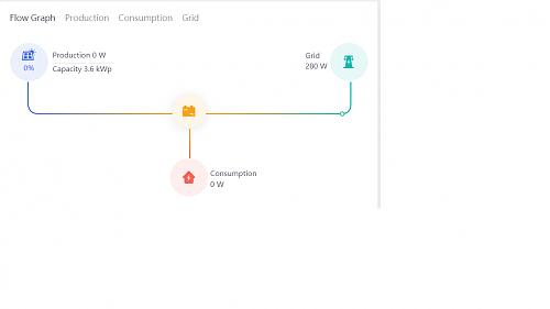

    Bueno, mi gozo en un pozo, acabo de ver discrepancias en el consumo... Como puedes ver dice que PV generada '00' , 'estado de red' 'compra' , 'Pot total de la red' '-260' y en el apartado de Consumo , 'Potencia consumida '240w'...
    Inversor SofarSolar 5KTLM-G3 en la aplicacion web/App .  No proporciona datos consumo. Vertido 0-discrepancias_en_consumo.jpg
    Bueno, por esto si que no muevo ficha en el SAT.
    Salut...LLorenç
