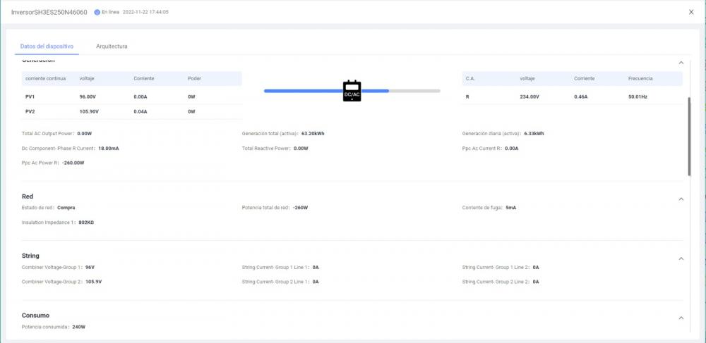

Inversor SofarSolar 5KTLM-G3 en la aplicacion web/App . No proporciona datos consumo. Vertido 0
Recien estrenada instalación de 8 placas de 450w con inversor Sofar Solar 5kTLM-G3 (conexión a red). Con un meter CHINT ELE0779 y pinza CT.
El funcionamiento parece correcto (excepto que P1: se dispara aleatoriamente el Diferencial puesto a la salida del Inversor, estoy haciendo pruebas para ver por donde aparece la causa) y..........
El motivo de abrir tema, es que parece que no se entienden muy bien el meter (que se comunica con el inversor vía RS485 bus) con el inversor y el resultado es que aparecen otros dos problemas:
P2- El vertido 0, no lo puedo hacer si la pinza apunta hacia el interior de la casa, ya que el valor de la energía exportada por el inversor siempre da 0w. Y si que da valor a la energía comprada/importada de la red.. Estos valores los veo en la aplicación Solarman (tanto en web como en App).. Ya que en el meter si que se pueden leer los valores de energía/potencia instantánea exportada e importada, según sea el caso y con sentidos/valor + y - en cada caso).
Para poder hacer vertido 0, entonces tengo que cambiar el sentido de la pinza CT y que apunte hacia el exterior (eso es hacia la red eléctrica). En este caso en la Solarman, el valor que da de Grid (valor entrante o saliente de la red) es el de la potencia 'exportada' y cuando hay consumo de la red, el valor es siempre '0'.
P3: En el gráfico de Solarman y en sus estadisticas númericas, los valores de consumo ed la casa, (no importa el sentido de la pinza CT) son siempre '0'.... ¿porqué?
Os dejo una captura
Archivo adjunto 28621
En la captura (con pinza CT hacia la casa) podéis observar, que las placas no están entregando potencia (valor 0) ya que no hay sol, pero en el GRID (la RED, hay un valor de 280w , que solo pueden ser consumidos/importados desde la red) aparecen 280w consumidos y el valor de 'Consumption' esto es CONSUMO de casa el '00' cuando deberían ser los 280w.
¿Tenéis experiencia en este tipo de problemas entre un Meter y el inversor SOFARSOLAR??
Gracias por vuestra ayuda.

Al final, mi conclusión es que el Meter si lo ve el Inversor (no lo he añadido en Solarman ni en el inversor), ya que proporciona el valor exacto de potencia importada de la red y eso lo puedo ver en Solarman y es la misma que en display del meter.
En el grafico de Solarman, siempre es correcta la Potencia entregada desde la FV, 0 en la Consumida y en GRID (red) los mismos valores que en el meter (cuando en este son positivos)
La cosa es más compleja, ya que aunque me da el valor de potencia importada, siempre me da 0 en la exportada y en el consumo.
Si cambio la pinza de dirección, me da importada 0, exportada = al mismo valor del meter y el consumo da también 0.
Sigo con la idea, que cuando el meter entrega valores negativos ( en caso de pinza hacia la casa, son los valores de 'exportada' y son negativos en el meter también) el Inversor NO los entiende o NO los sabe procesar..
Otra cosa, es porque el 'consumo' es siempre 0.

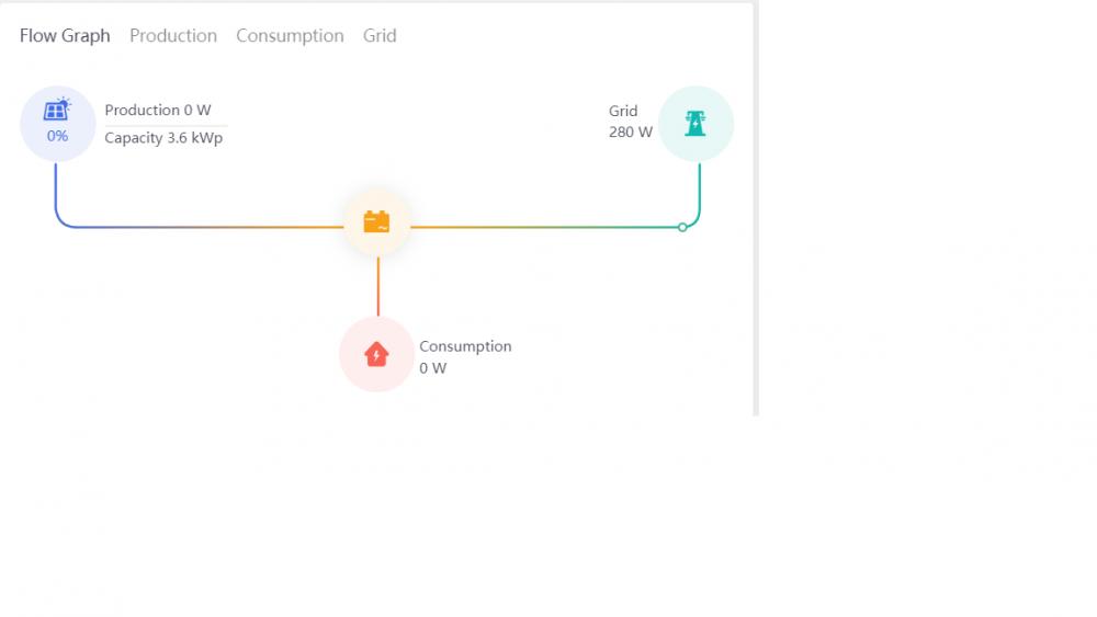

Bueno, mi gozo en un pozo, acabo de ver discrepancias en el consumo... Como puedes ver dice que PV generada '00' , 'estado de red' 'compra' , 'Pot total de la red' '-260' y en el apartado de Consumo , 'Potencia consumida '240w'...
Archivo adjunto 28691
Bueno, por esto si que no muevo ficha en el SAT.
Salut...LLorenç

Hola que alegría me da que alguien hablé de este problema,os explico lo q me pasa a mi.Yo tengo el Sofar Solar de 5kw, heredado de mi padre, creo que es de 2007, va de cine con 6 placas de 460 kW, pero compre la pinza en Ribajoja, Valencia empresa Tan, muy buen precio 30+ IVA, pero no me funciona en Solar Smart móvil, de ninguna manera, sé que todo es correcto porq tengo un Power elite de sonoff que me da las medidas, pero con el inversor he probado la pinza que tiene una relación 3000/1 y nada de nada, a ver si seguimos peleando y hacemos q funcione.
Gracias por aguantar este rollo

No acabo de entender tu problema..
1- ¿Que datos ves en Solarman ? No importa si en web o en App..¿Pon una captura del gráfico que aparece en la pantalla principal.
2- La pinza (que en principio la relación 3000:1 parece correcta al menos para los modelos G3) hay que conectarla en los pines adecuados que indica el manual de usuario y tiene polaridad, fíjate que hay un color marcado de cable con I* y otro con sólo I. . ¿Puedes hacerle una foto a tu manual, en la página donde pone las conexiones para medir? .. Si no encuentras el manual, puedes descargarlo de la web de SofarSolar.
se puede conectar directamente al Inversor o bien a través de un Meter que soporte el protocolo Bus RS485...
3- Una vez conectada la pinza en los puntos adecuados, en mi Inversor, hay que ir a 'Configurar' (Introducir Ajustes) y luego seleccionar en 'PCC select' , la opción CT (en mi caso existe None, PCC CT y PCC Meter), para hacer coincidir el método de entrada de medida con el conectado al Inversor.
4- Otro punto, sería comprobar como de lejos tienes la pinza del Inversor.
