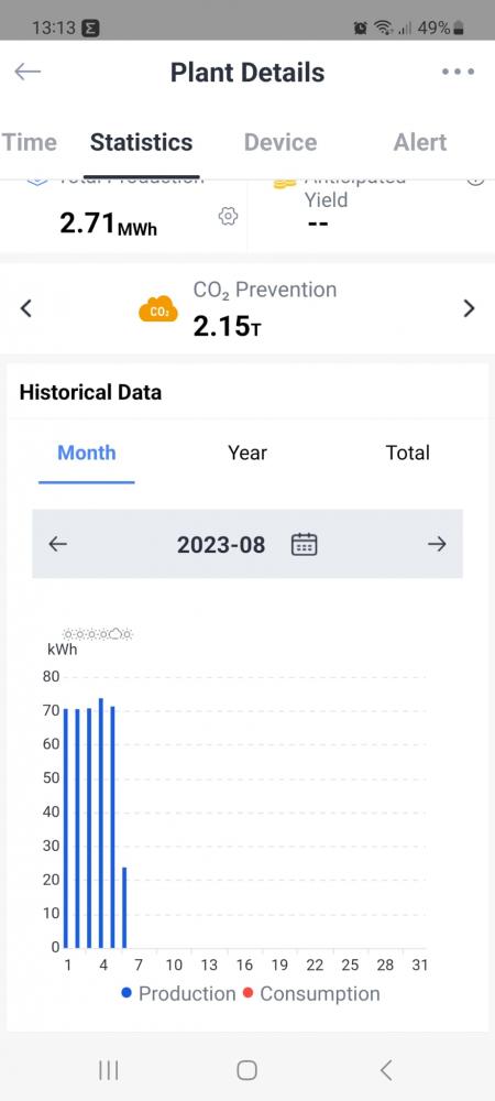

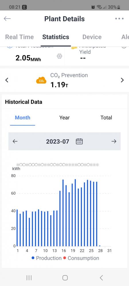

Hola, yo tengo una instalacion de 2 inversores Sofar Solar 5KTLM-G3 y 28 paneles Kaseel de 455W. Tejado a dos aguas con orientacion este (13 placas) y oeste (15 placas). La inclinacion, ni idea, coloque las placas pegadas al tejado con los soportes sin inclinacion del Obramat. El segundo inversor lleva funcionando desde mediados de este mes, desde entonces produzco unos 70 Kw al dia.Archivo adjunto 30378

Hola. He estado mirando la aplicacion Solarman y veo que me da datos de produccion diaria, mensual y anual, pero no veo que me informe de la inyección a la red. La verdad que no uso esta aplicacion, no me gusta.
Archivo adjunto 30407

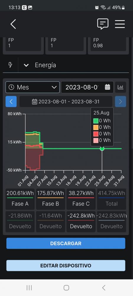

La que si me da datos de todo y uso habitualmente es la de Shelly.
Archivo adjunto 30408
En el pantallazo, Fase A es un inversor, Fase B el otro inversor, y Fase C es la energia que consumo de la red y en negativo la que inyecto. Se puede ver por horas, diariamente, semanalmente, mensualmente y anualmente.
Solarman es una aplicación realmente limitada y más si cabe con los inversores SOFAR SOLAR , con otros es un poco mejor, con los nuestros vale para ver la producción y consumo online (retrasado de 5 a 10 minutos) y para sacar reportes de estadísticas de la producción por String y total.
Yo estoy en la zona de Levante y para saber el que inyecto a la red lo miro en la web/app de ID-E (Iberdrola).
En ID-E sólo se puede ver al día siguiente y si lo ves vía la selección 'AUTOCONSUMO', ves lo consumido y vertido, pero (al igual q en el la App de Shelly que tampoco hace el BNH) no es exacto, ya que NO realiza el Balance Neto Horario.
Si quieres saber tu consumo y vertido reales (es decir el que te van a compensar por los excedentes o debes pagar por tu consumo) hay que consultar en el apartado 'Consumos por Factura'.
Una pequeña pega es que hay q esperar hasta el día 10 del mes siguiente para saber tu consumo-excedentes del mes anterior. Afortunadamente NO nos cobran por esa información (de momento).
