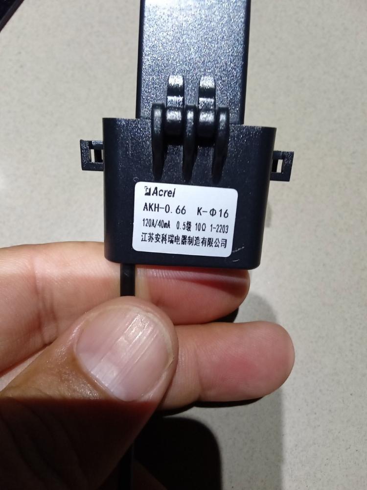

    hola, no sé si se ve la imagen que adjunté pero alguien me puede decir que es ?

    La famosa pinza... Pero no puedo ver la relación de corriente (en la foto el captador está de espaldas, es decir, no se ve la flecha ni la relación de corriente) y como no se cual debe ser la rellación, pues esperemos que sea buena...Pruébala y ya nos dices.

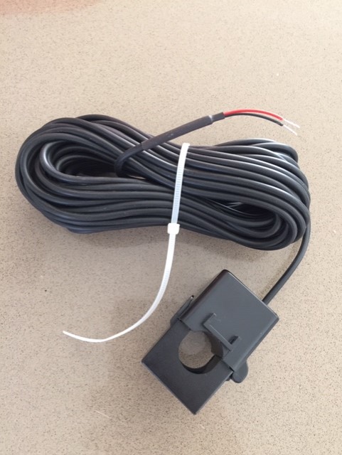

    Sofar  Solar modelo 5KTLM-G3-thumbnail_img_20221220_182013_resized_20221220_062046621.jpg
    y esta pinza sea para lo q sea el cable que trae donde se conecta?

    La pinza es de relación 120/0,040 = 3000....es adecuada..
    No se q inversor tienes, si el modelo antiguo G2 o el nuevo G3.
    La pinza tienes q poner la abrazadera al cable de entrada de la corriente desde el contador ( debe tener una flecha, en mi caso la flecha apunta hacia la salida) y los cables hay que conectarlos al inversor. ( SI el inversor está lejos del cuadro de mecanismos, como es mi caso, hay que poner un METER, conectar la pinza al meter y este vía un cable al inversor).
    Puedes ver como conecto la pinza al cable y al meter , en la imagen de la entrada 11 de este foro.
    El mío es el G3....Según el manual de Usuario (el mío es en inglés) , Si este es tu caso, la pinza la tienes que conectar a los pines 15 y 16 del puerto de comunicaciones del inversor ( mira página 28 a la 33, tienes la lista de pines y en la 33 un esquema)..
    Luego en configuración, tienes q configurar el Reflux P, en principio lo pones a Enable, y la Potencia a 5000.00 w (es lo que sale por defecto en el mío, que es el 3,6Kw) ) y luego MUY IMPORTANTE, configuras en el siguiente paso el : PCC Select a modo 'CT' . (CT es la pinza).
    Luego si quieres, pruebas a poner el Reflux P en 'Disable'.

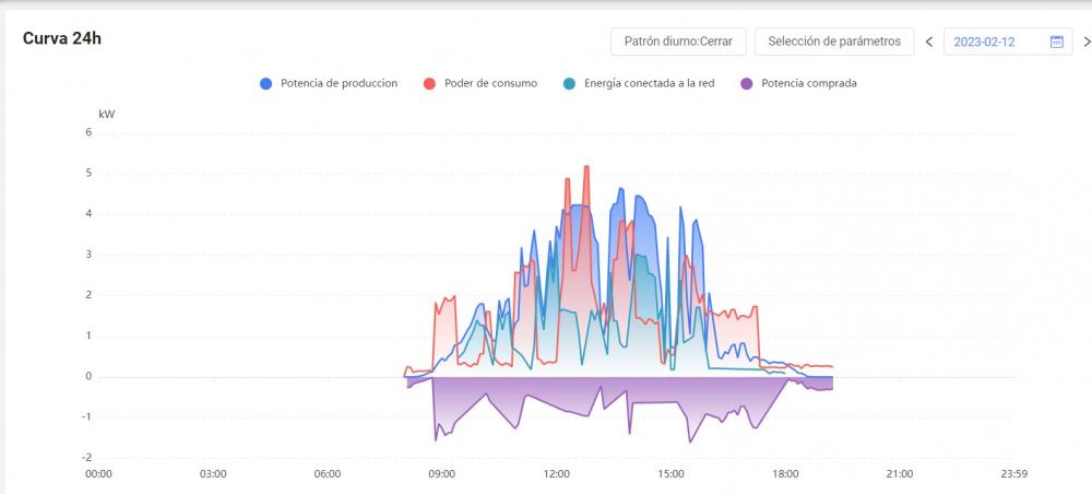

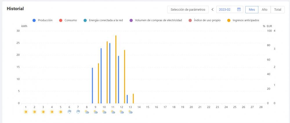

    Buenos días, lo primero muchas gracias por la información sobre la actualización del firmware para que te muestre el consumo instantáneo, hasta que no lo actualicé no funcionaba, una vez arreglado esto tengo 2 problemas, no me muestra en el historial ningún dato excepto la producción y los ingresos estimados, y por otro lado no consigo que me muestre los consumos cuando el inversor está apagado, aunque tengo activada la función para que lo contabilice desde el ocaso al amanecer, se os ocurre pq puede ser?
    Muchas gracias

    Entiendo q estas usando Solarman 'Smart' y a través del ordenador con https://home.solarmanpv.com/plant/infos/data
    - En tu primer problema, he de comentarte q yo tengo el mismo, sólo puedo ver el que tu ves.
    - Para el segundo, entiendo que has configurado, en 'Configuración de la Planta', 'tiempo no laborable de la planta' la opción 'Encendido' desde 'Ocaso al amancer'..
    Yo acabo de habilitarlo también y ya te comentaré esta noche si puedo ver algo.
    Pero, me parece que no podremos ver nada, ya que el inversor, después del ocaso, se apaga completamente y el 'logger' que es quien envía los datos, también se queda sin energía, con lo que NO puede enviar nada (a no ser que lo envíe todo junto al amanecer del día siguiente, cuando rearranque el inversor).
    Ya te comentaré si cambia algo en la información de consumo.
    Salut...Llorenç

    Confirmo las sospechas.
    Después del atardecer, no hay datos de consumo, ni de 'red'.
    Acabo de ver el logger y al igual q el inversor, está completamente apagado...No pueden transmitir a Solarman ninguna información.
    Yo, estoy en la zona de Levante y puedo ver y veo los datos de consumo y red, a partir de las 9 de la mañana del día siguiente en la web de la distribuidora (I-DE).
    Se podría buscar (no la he encontrado) un cambio en la cfg del inversor para que no entrara en modo 'standby' y estuviera siempre conectado, pero me temo, q como eso afectaría a la duración de la garantía, o bien NO hay forma o luego no se hacen responsables si el inversor se 'muere' antes...
    Otra forma de ver consumos, es montar una plataforma externa, tipo 'shelly' o 'HomeAsistance', pero implica rascarse el bolsillo.
    No tengo más ideas.....

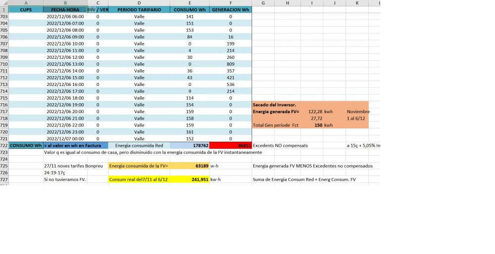

    ¿Tu distribuidora es I-DE (iberdrola)?
    Si es así, puedes con un poco de trabajo ver en la web de la distribuidora la energía que viertes y la que consumes, aunque NO tengas habilitado el Autoconsumo todavía. (bajándote los ficheros excel de Consumo)
    Si estas en I-DE y quieres te pongo como verlo.

    Sí, mi distribuidora es I-DE (iberdrola), lo he intentado esta mañana sobre la factura anterior, que ya tuve los últimos 10 días las placas y no he encontrado información sobre los excedentes bajándome el fichero como CSV, pero por favor explicame como se hace.
    Muchas gracias

    Hay q extraer el fichero EXCEL de 'Consumos' de I-DE, q coincida con el mismo periodo q la factura.
    Para ello, en panel de la izq vas a 'CONSUMOS', eliges el periodo picando en la flecha y seleccionas las fechas y una vez lo tengas en pantalla, arriba a la derecha, picas en los tres puntos y saldrá un desplegable y te bajas el formato 'excel'.
    Con ello tienes un fichero que en la columna CONSUMO EN WH, tienes los datos de consumo q refleja tu contador y q son los mismos q aparecen en factura . Este valor es el consumo de la red, pero disminuido con el consumo que has hecho de tu energía generada por la FV, con lo cual sino tuvieras FV, tu consumo todavía sería más alto, eso te lo pongo en la imagen como 'CONSUMO REAL'.
    Y otra columna con 'GENERACION en WH' , que son los wh q has generado con la FV pero que no han sido ni consumidos, ni compensados con el Balance Neto Horario' ya que todavía no estás en AUTOCONSUMO'.
    Fíjate, que en las horas centrales de generación FV, hay horas q tienen a la vez 'CONSUMO' y 'GENERACION', eso es por que no se hace el Balance Neto Horario al no estar dado de alta el Autoconsumo por I-DE y ese consumo y el vertido no coinciden instantáneamente, con lo cual NO se contrarrestan entre ellos.
    En ambas columnas, tienes q hacer tu a mano el sumatorio de los wh, ya q esta desglosado por días y horas.
    A la derecha, pongo los datos a mano de mi generación FV y son extraídos directamente de la FV generada q proporciona el Inversor..
    Te pongo una imagen de mi fichero (intentare colgarlo también, pero a veces no puedo), donde mi instalación se hizo el 11/11 y no tenía durante todo el periodo el AUTOCONSUMO legalizado y por tanto no me lo compensaba I-DE.
    consumo_periodo_07-11-2022_06-12-2022_Fct_Nov22_Explicado.xlsx
    Cuando tengas legalizado el AUTOCONSUMO, este proceso ya no vale y hay q ir a sacar los datos de l 'CONSUMO POR FACTURA'. Pero eso lo dejamos para más adelante.
    ya me preguntas tus dudas...
