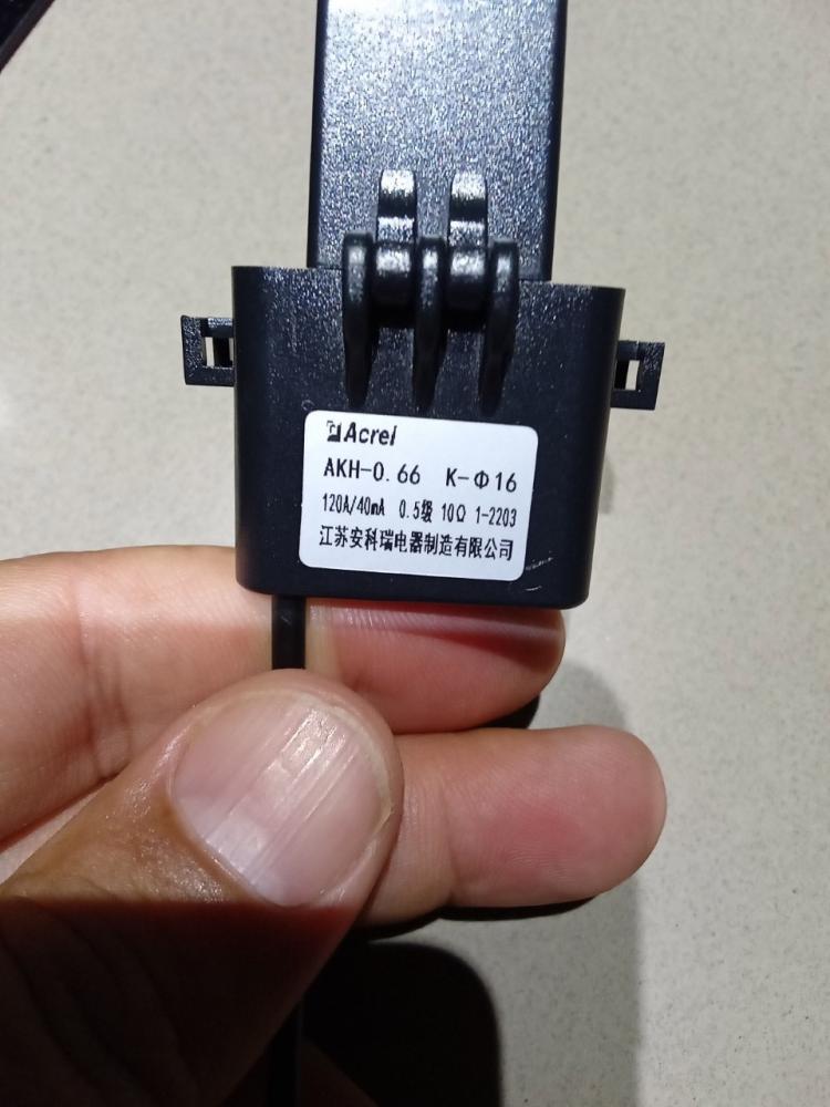

hola, no sé si se ve la imagen que adjunté pero alguien me puede decir que es ?
La famosa pinza... Pero no puedo ver la relación de corriente (en la foto el captador está de espaldas, es decir, no se ve la flecha ni la relación de corriente) y como no se cual debe ser la rellación, pues esperemos que sea buena...Pruébala y ya nos dices.

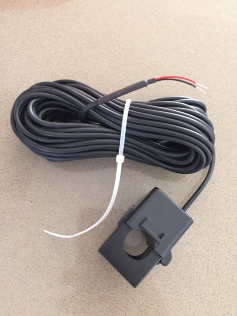

Archivo adjunto 29009
y esta pinza sea para lo q sea el cable que trae donde se conecta?
La pinza es de relación 120/0,040 = 3000....es adecuada..

La pinza tienes q poner la abrazadera al cable de entrada de la corriente desde el contador ( debe tener una flecha, en mi caso la flecha apunta hacia la salida) y los cables hay que conectarlos al inversor. ( SI el inversor está lejos del cuadro de mecanismos, como es mi caso, hay que poner un METER, conectar la pinza al meter y este vía un cable al inversor).
Puedes ver como conecto la pinza al cable y al meter , en la imagen de la entrada 11 de este foro.
El mío es el G3....Según el manual de Usuario (el mío es en inglés) , Si este es tu caso, la pinza la tienes que conectar a los pines 15 y 16 del puerto de comunicaciones del inversor ( mira página 28 a la 33, tienes la lista de pines y en la 33 un esquema)..
Luego en configuración, tienes q configurar el Reflux P, en principio lo pones a Enable, y la Potencia a 5000.00 w (es lo que sale por defecto en el mío, que es el 3,6Kw) ) y luego MUY IMPORTANTE, configuras en el siguiente paso el : PCC Select a modo 'CT' . (CT es la pinza).

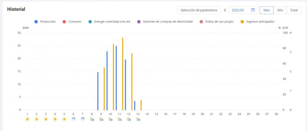

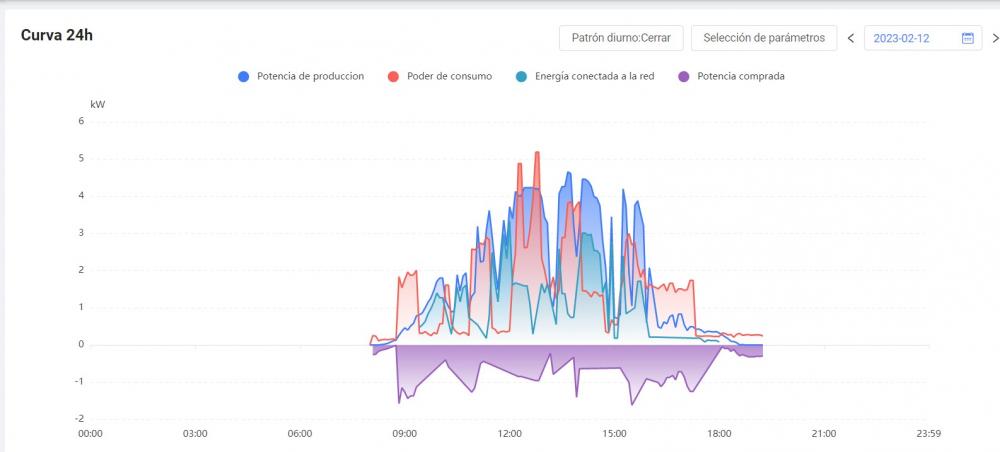

Buenos días, lo primero muchas gracias por la información sobre la actualización del firmware para que te muestre el consumo instantáneo, hasta que no lo actualicé no funcionaba, una vez arreglado esto tengo 2 problemas, no me muestra en el historial ningún dato excepto la producción y los ingresos estimados, y por otro lado no consigo que me muestre los consumos cuando el inversor está apagado, aunque tengo activada la función para que lo contabilice desde el ocaso al amanecer, se os ocurre pq puede ser?

Entiendo q estas usando Solarman 'Smart' y a través del ordenador con https://home.solarmanpv.com/plant/infos/data
- En tu primer problema, he de comentarte q yo tengo el mismo, sólo puedo ver el que tu ves.
- Para el segundo, entiendo que has configurado, en 'Configuración de la Planta', 'tiempo no laborable de la planta' la opción 'Encendido' desde 'Ocaso al amancer'..
Yo acabo de habilitarlo también y ya te comentaré esta noche si puedo ver algo.
Pero, me parece que no podremos ver nada, ya que el inversor, después del ocaso, se apaga completamente y el 'logger' que es quien envía los datos, también se queda sin energía, con lo que NO puede enviar nada (a no ser que lo envíe todo junto al amanecer del día siguiente, cuando rearranque el inversor).
Ya te comentaré si cambia algo en la información de consumo.

Efectivamente utilizo Solarman 'Smart' y esa dirección Web.
Sí, he activado esa opción, pero hace lo mismo que si no la activo, me imaginaba que era justo para eso que comentas, para cuando no está funcionando el inversor contabilice el consumo, pero no lo hace.

Confirmo las sospechas.
Después del atardecer, no hay datos de consumo, ni de 'red'.
Acabo de ver el logger y al igual q el inversor, está completamente apagado...No pueden transmitir a Solarman ninguna información.
