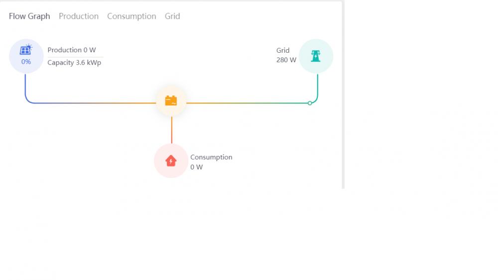

Hola Rafa,
Yo tengo un problema más básico , con meter-pinza o sólo con pinza, los datos de consumo siempre me dan 0 y en los datos de red, con la pinza hacia la casa, me mide bien la potencia que consumo, pero la potencia generada en exceso que la vierte a la red, de da '00'...
Y si cambio la pinza de dirección, se invierten las tornas, entrega valor de '00' la energía comprada/tomada de la red y la vertida si que la mide.
He comprobado, que la PCC es correcta, ya que modifico su valor dependiendo si conecto el meter o solo la pinza.
¿has pasado por este problema?
Te pongo una captura de pantalla:

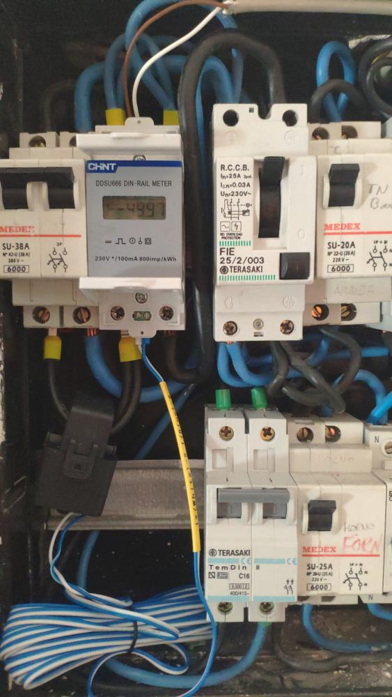

Yo tengo instalado una pinza conectada en los terminales 5 y 6 en el meter CHINT DDSU 666 en el cuadro de mecanismos de casa y desde el cuadro hay un cable apantallado de unos 30mts que va al Inversor también a los pines 5 y 6 del puerto de COMM.
La otra alternativa, es conectar la pinza directamente al inversor (yo lo probé y las medidas no eran consistentes, ya que tengo una larga tirada de cable) en los pines 15 y 16 (respetando en todos los casos polaridad.
MI problema, es que la medida de CONSUMO era siempre 0 en el gráfico de Solarman y las medidas del GRID (red), solo media en un sentido (por ejemplo la exportada), en el otro siempre daba 00 (en este caso la importada-comprada a la red)..
'para Taru'... Sólo hay UNA pinza, que se coloca en el cable de 'línea' de entrada que viene del contador (o del ICP, sino podeis por problemas de espacio conectarla al cable que viene del contador) y se conecta o bien en el inversor o bien en el Meter. La pinza es para medir la potencia instantánea que se toma o se vierte a la red...El resto de datos los da el inversor (Generada FV y Consumo).
Hay que ver si tenéis el mismo problema.

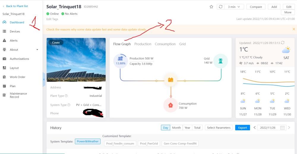

Hola me podrías decir dónde está en SOLARMAN, el apartado que se ve en la captura que manda Llomargaix y otro que hay de una casa,placas solares,inversor, etc y fluyendo la energía.
Muchas gracias
Re: Sofar Solar modelo 5KTLM-G3

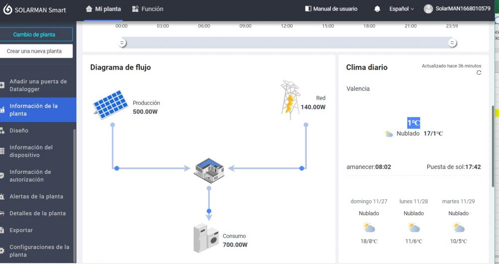

En SolarmanBussines, (te he puesto números en el gráfico)... Picas en 1-Dashboard y luego eliges 2- Grapf.... . Te pongo una captura.Archivo adjunto 28711
Y en Solarman Smart , sólo tienes que elegir 'Información de la planta' y deslizar un poco hacia abajo la pantalla. Es lo primero que aparece.
