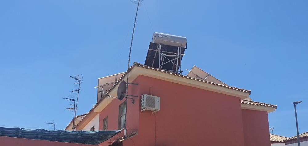

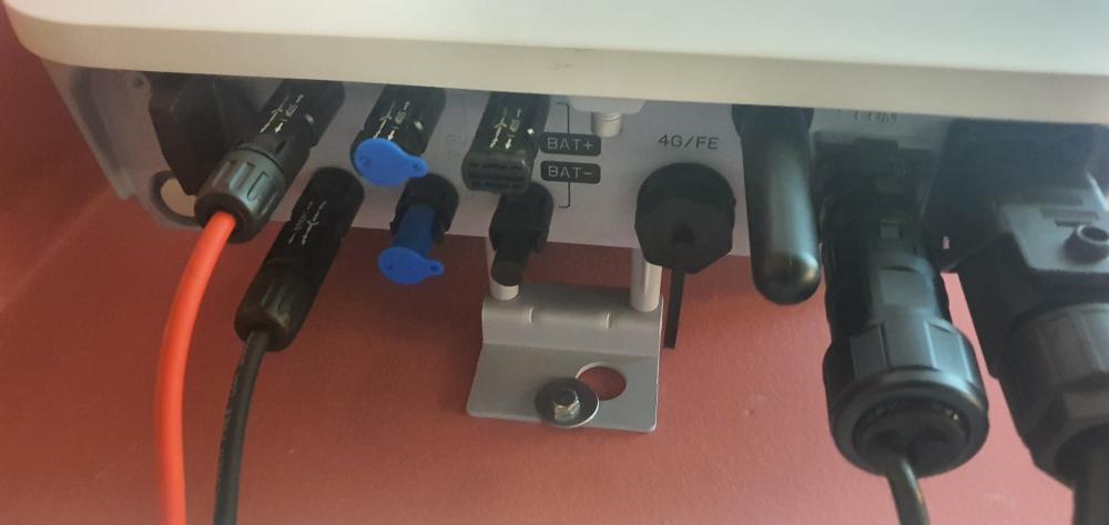

    Predeterminado Re: A ver si me dais norte
    este es el montaje que me ha hecho.

    Cita Iniciado por josemaromero Ver mensaje
Nombre: 20220517_141656.jpg
Visitas: 116
Tamaño: 31,7 KB
Nombre: 20220517_141558.jpg
Visitas: 82
Tamaño: 34,1 KB
    1 string y dos aguas en un inversor que permite 2 string parece una chapuza grande (ahorro de material) pero a ver si alguien con mas conocimiento puede darte una razón lógica.
    Deberías tener los paneles distribuidos en dos strings de 4 paneles cada uno, un string por orientación.
    Ahora mismo, por la mañana la producción está limitada por el grupo de paneles que menos produce, el orientado al sur-oeste.
    Habla con el instalador y que te separe los dos strings, supongo que con cuatro paneles por string irás un poco justo para que arranque el inversor pero no deberías tener problemas. Por lo menos debería ir mejor que ahora.

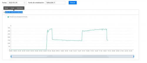

    este es mi voltaje del string de 8 placas

    puedes subir la grafica de la corriente?? Es curioso como desde que empieza a amanecer y haber luz ambiental tienes el voltaje de todas las placas, aunq la corriente debe de ser mínima, y a las 8.10 te baja el voltaje a la mitad, debe de ser porque el conjunto de placas del este ya empieza a tener sol y empieza a tener corriente.
    Puedes confirmarme si a las 8.10 empieza a dar el sol al conjunto este, a las 14h empieza a dar el sol al conjunto oeste, y a las 18.50 empieza a dejar de dar el sol al conjunto este?? Te hace una grafica tan cuadrada que es muy curioso.
    La solución es bien fácil y esta muy clara, cada conjunto de placas a un string. Solo hay que añadir dos cables mas desde el inversor a las placas.

    A las 8.10 no lo se pero lo raro q a la 13h que lo mire ayer tenía sol directo la 8 placas y parecía que solo funcionaba 4 placas .
