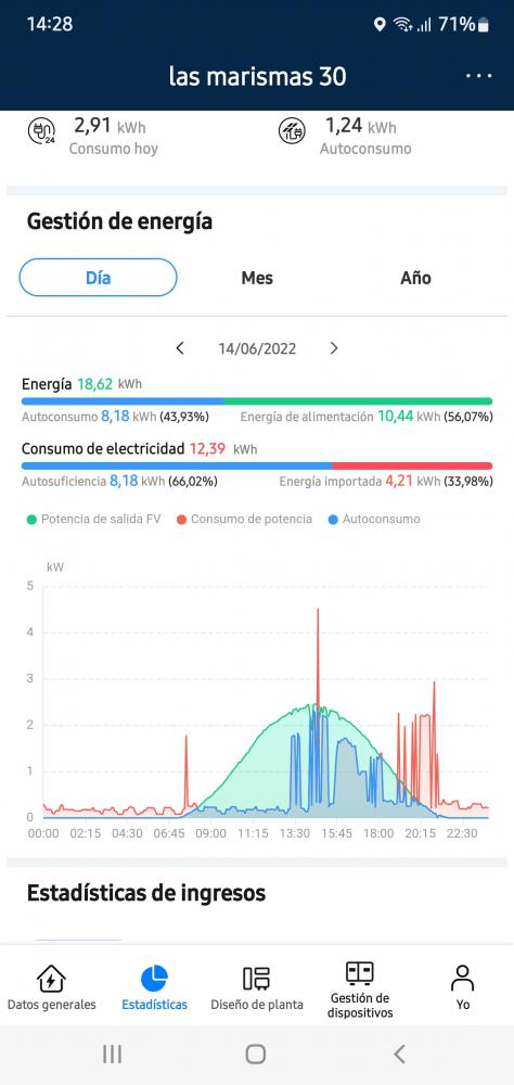

    Te importaría poner una foto de la curva?

    hola te importaria poner la grafica? despues de los dos strings,estoy en proceso con cambios y tengo dudas si 3/5 o 4/4 ,el miedo que tengo es solo 3 placas en un string no sean suficientes para arrancar el inversor .muvhas gracias

    Con 4 placas arranca bien
