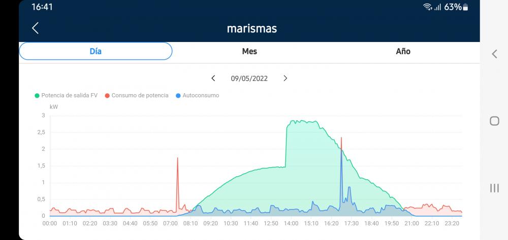

    me pasa esto,he llamado a los que me pusieron las placas por bajo redimiento y ellos me dice que esta bien,a ver si me podeis ayudar.
    Tengo un inversor hawei 2000L 5kw y 8 placas de 450w,es normal que la curva de redimiento desde la 11 de la mañana suve a 1.4kwh y se queda hay hasta la 14.15h que sube a 2.8kwh y a las 16h empieza a caer , a las 17h ya va 1.8kh y a la 18h ya esta la curva por debajo de 1.0kwh.Es normal es curva.Y ahora me dicen que vendran a actualizarme el meter y el licerador que esta dentro del inversor.
    lo que no entender,a ver si me podeis ayudar gracias

    adjunta pantallazo de la curva e información completa de la instalación (inclinación/orientación) para que podamos dar una opinión.

    esta al sur mirando las placas y la imclinacion no me acuedo .

    A ver que te dice la gente con mas conocimiento. No se me ocurre la razón por la cual una curva puede hacer eso de forma tan perfecta, parece que se ha hecho a propósito jaja.
    Lo que muestras tiende a hacerlo todos todos los días? Obviamente no es normal. Parece por sombras, nubes pero como indicado, demasiado perfecto para que sea eso.
    Tienes baterías? Vertido cero?

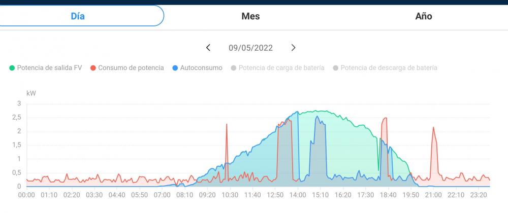

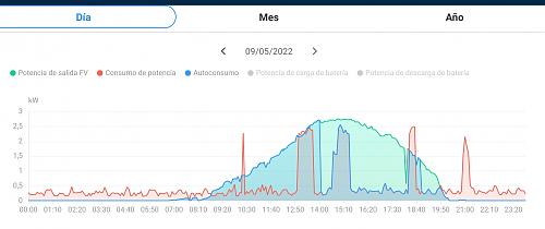

    Yo tengo una instalación fotovoltaica desde hace un mes con el mismo inversor q tú y la misma cantidad de placas. 8 de 450kw.
    He hecho una captura de pantalla del mismo día 9/05/2020 q has puesto, pero no veo la opción de como subír la imagen 😅
    La única diferencia q tengo también batería de 5kw..
    Pero si me explican cómo subir una imagen la pongo para q veas la curva de rendimiento
    Ern3st está desconectado Forero
    may 2022
    46
    Predeterminado Re: A ver si me dais norte

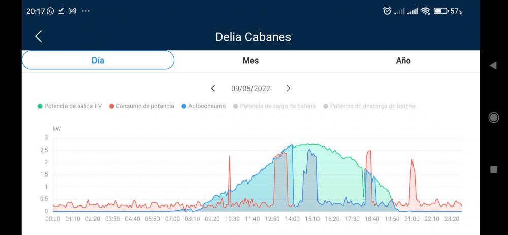

    A ver si me dais norte-screenshot_2022-05-13-20-17-41-359_com.huawei.smartpvms-2.jpg
    Desde el teléfono móvil pero con modo ordenador me da opción de subir la imagen.

    esa curva es correcta ,mañana vienen a mirarlo ,a ver que me dicen.

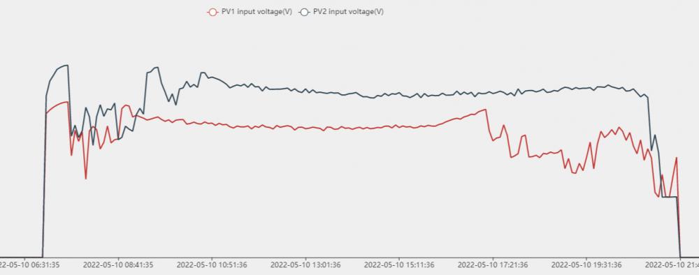

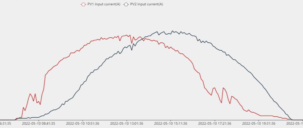

    Yo tengo dos aguas. Lo que tu tienes esta mal salvo que tenga dos aguas a casi 90 grados de inclinación jaja. Como ves en mi caso aun teniendo este/oeste puro, al salir el sol el lado oeste ya puede oler el sol. La diferencia en el voltaje es el numero de paneles, un lado tiene mas.
    Y si, para alguien que sepa interpretar las curvas de voltaje, tengo sombras por arboles por la mañana (sobre todo en verano, no pasa en invierno) y una mega sombra de la chimenea que esta en medio de ambos string que se nota por la tardes jaja.
    Si realmente quieres saber el problema necesitas sacar las curvas de voltaje y amperaje de cada string. Necesitas estos datos para poder saber que esta pasando. La curva que mandas solo muestra que hay un problema pero depende de tantas cosas que no se puede saber el problema.

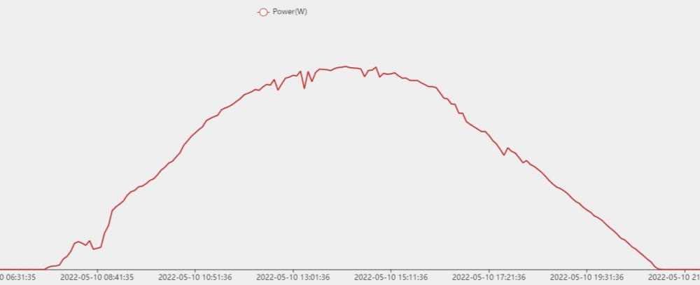

    Potencia total

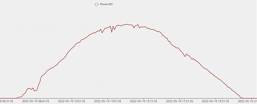

    Voltaje por string
    Amperaje por string
