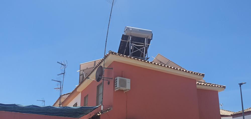

Yo también tengo solo un string..
8 placas de 450kw, aunque en la misma agua por supuesto.
También tengo sombra por la mañana de dos chimeneas..
El problema q no he podido poner optimizadores xq no hay stock.
El poner solo un string es xq en un futuro a medio plazo quiero poner otro string con 5 placas más en otro pequeño tejado. Aunque ahí solo le da el sol a partir de las 12:00
sombra no tengo y por delmate de las placas no hay nada
Deberías tener los paneles distribuidos en dos strings de 4 paneles cada uno, un string por orientación.
Ahora mismo, por la mañana la producción está limitada por el grupo de paneles que menos produce, el orientado al sur-oeste.
Habla con el instalador y que te separe los dos strings, supongo que con cuatro paneles por string irás un poco justo para que arranque el inversor pero no deberías tener problemas. Por lo menos debería ir mejor que ahora.
Menuda chapuza, es increíble que alguien haga una instalación así. Es algo tan BASICO que nadie se puede creer que sea el origen del tu "falla".
Ya puedes hablar con el instalador a que te corrija esa chapuza. Ahora el problema es ver si con los 4 paneles es suficiente para arrancar el inversor

Dos orientaciones distintas en un solo string. Menudos profesionales. Madre mía!! Normal que tengas esa curva de producción. Es un error garrafal.
Solución, olvídate de optimizadores, no te aportarán nada. Cada orientación tiene que ir a un string y si puedes colocar alguna placa más en cada string hará que el inversor empiece a producir antes y trabaje en el rango del voltaje optimo. Eso sí, si pones mas placas en cada string que sean placas iguales a las que ya tienes, que visto lo visto capaces son de poner ahora placas de 300w. Si no puedes poner mas placas en cada orientación es para echarles una doble bronca, una poner 2 orientaciones en solo string y otra por el diseño general de la instalación con solo 8 placas en 2 orientaciones (4 y 4) lo mas barato sería poner en lugar de un inversor central 2 microinversores APS QS1 Boost que aceptan paneles de hasta 460w, ya que además te ahorras las protecciones de continua, y cada placa produce lo máximo de manera independiente y no tienes que llegar a ningún voltaje mínimo de funcionamiento del inversor.
En fin menudo desastre de instalación...

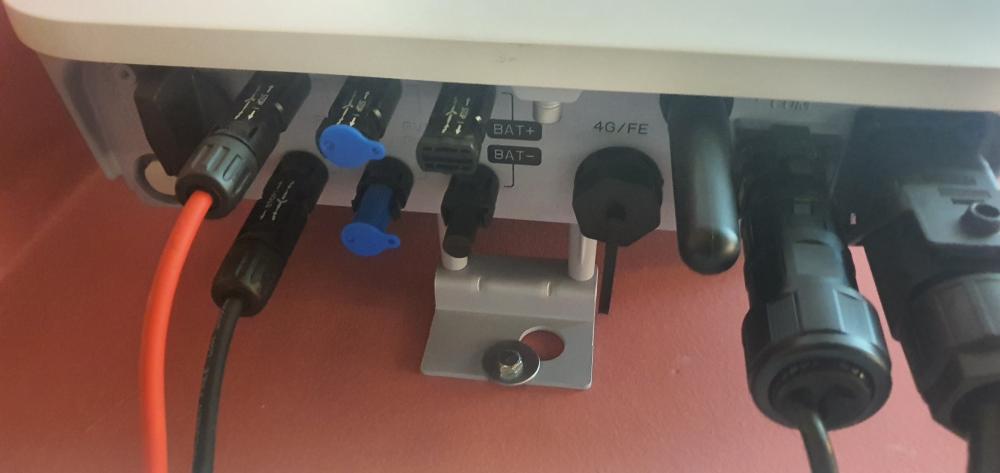

Con 4 paneles por string no tendrá problema, el Huawei arranca con 100V. Así que dos strings y a funcionar.

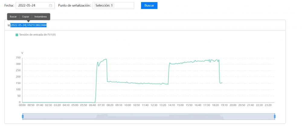

este es mi voltaje del string de 8 placas
Eso es debido a la chapuza de instalacion

puedes subir la grafica de la corriente?? Es curioso como desde que empieza a amanecer y haber luz ambiental tienes el voltaje de todas las placas, aunq la corriente debe de ser mínima, y a las 8.10 te baja el voltaje a la mitad, debe de ser porque el conjunto de placas del este ya empieza a tener sol y empieza a tener corriente.
Puedes confirmarme si a las 8.10 empieza a dar el sol al conjunto este, a las 14h empieza a dar el sol al conjunto oeste, y a las 18.50 empieza a dejar de dar el sol al conjunto este?? Te hace una grafica tan cuadrada que es muy curioso.
La solución es bien fácil y esta muy clara, cada conjunto de placas a un string. Solo hay que añadir dos cables mas desde el inversor a las placas.
A las 8.10 no lo se pero lo raro q a la 13h que lo mire ayer tenía sol directo la 8 placas y parecía que solo funcionaba 4 placas .

bueno me acaban de poner el servicio tecnico los dos string ,a ver mañana el rendimiento.
Así por encima 4 placas le estaban capando sobre la mitad de la producción a las otras cuatro placas a medio día. Viceversa el otro medio día. ¡Qué barbaridad!

ya me va perfecto la curva
