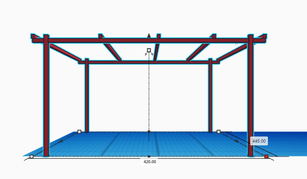

    Hola, estoy empezando un proyecto en mi vivienda para realizar una instalación de placas solares sobre una pérgola de hierro galvanizado y me gustaría que me diérais vuestra opinión y ayuda.
    En primer lugar, os cuento un poco mis consumos y situación. Es una vivienda unifamiliar pequeña de unos 75m2. Es una vivienda de una sola planta baja y con la azotea practicable como terraza. Todo funciona con electricidad (calefacción, aire acondicionado, termo eléctrico, vitro. etc). El último año consummos algo menos de 5000kwh sin hacer prácticamente uso de la climatización. Es una casa que debe tener una buena eficiencia térmica durante todo el año pero si es cierto que en ocasiones puntuales, encenderíamos la calefacción o el aire acondiciones algo mas si tuvieramos autoconsumo (o un precio de la luz mas decente). No tenemos coche eléctrico.
    Mi idea es realizar la instalación de las placas solares en una zona de la azotea sobre una pérgola sin inclinación o prácticamente nula (menos del 2%) por una cuestión de evitar que las placas se vean mucho desde la calle. La orientación es al sur.
    El espacio o estructura que ya he levantado mide exactamente 4.20m x 4.45m.
    En esta medida, tengo intención de instalar 8 paneles que me den el mayor nº de watios posibles.
    Como quiero sujetar las placas directamente sobre la pérgola, el primer problema que me encuentro es elegir un panel potente, que quepa en las dimensiones de la estructura y que no se vaya mucho de precio.
    Las placas grandes a partir de unos 450w, suelen medir con su marco 1.13m. yo tengo 4.20m y para poner 4 placas, necesito que estas midan como mucho 1.04m de ancho para dejar algo mas de 1 cm de separación entre ellas. De largo tampoco pueden medir mas de 2.23m. Con estas restricciones he encontrado alguna opción pero me gustaría saber vuestras opiniones:

    En principio yo me estaba decantando por la jinko básicamente porque es algo mas potente y mas barata que la Rec aunque éstas me gustan que pesen 3kg menos cada una (26kg vs 23kg). La Risen al ser bifacial no se si realmente es interesante teniendo bajo la pergola un suelo de cesped artificial y a una altura de 2.5m. La eficiencia de las 3 andan entre el 20 y 21% teóricamente.
    También tengo dudas sobre si existe algún problema en que estén en contacto el aluminio del perfil de las placas con la estructura de hierro galvanizado.
    Por otro lado, tengo serias dudas con la elección del inversor. Mi idea actualmente es hacer una instalación conectada a red pero sin cerrar la posibilidad de meter baterías en un futuro. También barajo la posibilidad de ampliar la instalación con 3 placas más mas adelante. Dudo mucho que me arriesgue algún día a dejar la instalación aislada pero es algo que podría llegar a plantearme.
    Si finalmente opto por las jinko, sería una instalación de 3760w ampliable a 5170w por lo que estoy mirando inversores híbridos de 6kw. Aquí es donde veo que se dispara bastante el precio. Me gusta el tema de poder monitorizar los consumos y la instalación. He visto los siguientes pero no se si hay opciones mas económicas y coherentes. No he analizado en profundidad cada uno y es probable que no todos tengan las características que busco:

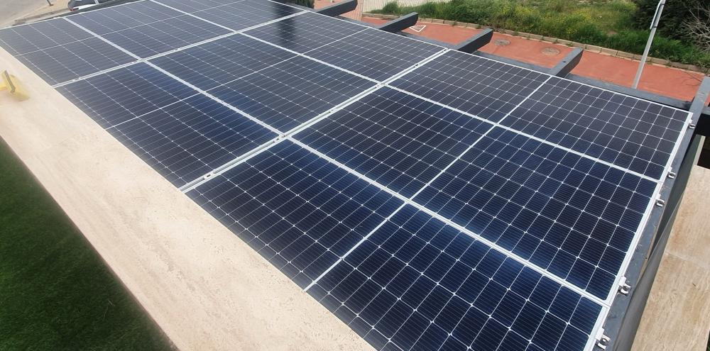

    Te recomiendo módulos bifaciales, más por estética que por lo que puedan incrementar el rendimiento. En una pérgola quedan de lujo.
    La foto es de mi instalación.
    Yo soy de la opinión que para que sea rentable la instalación debe ser lo más cercana al consumo puntual que estimes tener, producir para generar excedentes y compensarlos no encuentro manera de que sea rentable. Mi criterio es que hay que tener mucho cuidado entre lo que puedas generar vs. lo que realmente puedas aprovechar.

    La verdad es que te queda espectacular pero las que he encontrado que me caben, solo he visto las que he puesto en mi post y me ofrecen bastante menos vatios que las jinko. Si cuento con los 105 vatios que en teoria son capaces de obtener para la cara inferior no tendría dudas en elegirlas porque me darian 40 vatios mas que las jinko cada una pero sin inclinacion y con cesped por debajo, me da a mi que solo puedo contar con los 405 de la cara superior. Igual alguno me da luz sibre esta eleccion a nivel de rendimiento sobre todo.
    Sobre lo de los excedentes, en teoría con el dimensionamiento de 8 placas de 470w y con inclinación de 0% a sur, me salen unos 5000kwh anuales de producción, es decir, muy cercano a mi consumo anual actual. Aunque hay que tener en cuenta que con las placas es probable que crezca un poco mi consumo (por esto lo de ampliar en un futuro). Suelo hacer gran parte de mi consumo durante las horas de generación. Además tengo intención de contratar con alguna comercializadora que haga de "batería virtual" como esmiluzenergia o similar.
    ¿Por cierto, como las tienes sujetas sobre los perfiles? ¿tienes alguna foto que se vea bien esto? Tengo pensado hacer agujeros que pase por ambos lados del tubo y poner tuercas por la parte inferior visibles pero en tu caso no aprecio perfiles ni tuercas por la parte inferior

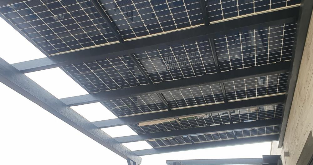

    Hay bifaciales con marco o sin (frameless). En los manuales de instalación se indica cómo fijarlos, no es magica negra :-)
    Aun no tengo fotografias de mi instalacion. Y no es solo por que mi foto esta roto, tambien la casa aun esta en construccion.

    Hacer la pérgola con una inclinación mínima puede ser muy conveniente.
    La estructura de la mía es de madera y reubique los travesaños para que coincidieran con la unión de paneles. Están fijadas directamente a la madera

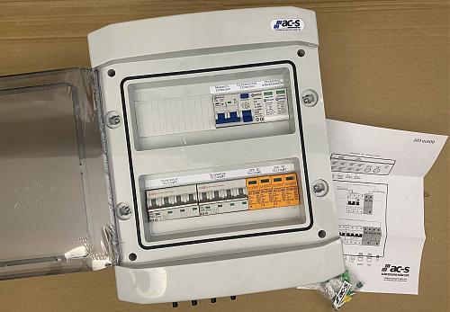

    ¿Qué mas cosas debo tener en cuenta respecto a materiales además de cables y caja de protección?

    soportes para las placas (compatibles con las placas, lo importante suele estar todo estandarizado)
    yo diría que cables de 6mm para continua y cables de 4mm para alterna
    crimpadora mc4
    conectores mc4
    "manera para subir tu, soportes y paneles al tejado"
    caja de protección con todo lo que deba tener
    tubos para exterior (creo que deben ser de aluminio), el grosor cerca de 5cm de diámetro creo que son
    las típicas herramientas de casa, taladro, etc...
    Hay empresas que legalizan instalaciones eléctricas pero cobran bastante dado que revisan hasta el tipo de aislamiento del cable usado.

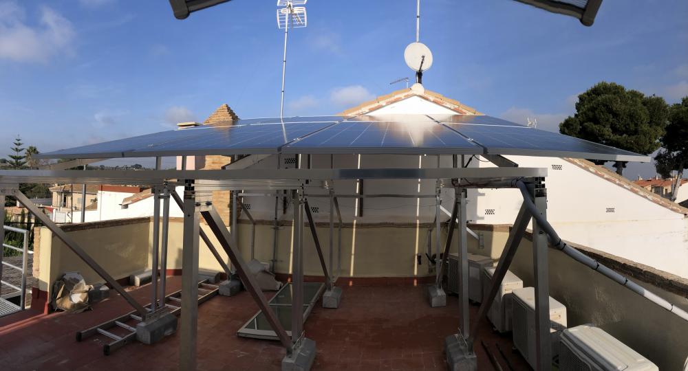

    Hola, yo tengo mis placas montadas en una estructura metálica que se asemeja bastante a una pérgola, y en mi caso, como puedes ver en la imagen, las placas hacen un pequeño voladizo en el ancho de la estructura, lo digo porque tal vez esas diferencias de anchura en las placas no sea un verdadero problema, si es por cuestión estética ya no entro

    ¿Será mas rentable elegir el módulo bifacial? Si es capaz de generar, por ejemplo, un 10% extra, estaríamos hablando de casi 500w pico, ¿no?.
    Estéticamente es cierto que probablemente quede mejor en mi instalación pero no se si en una pérgola prácticamente plana, va a generar algo la parte inferior.
    ¿Debo tener alguna cosa extra en consideración entre módulo bifaciales y monofaciales?

    FanFV está desconectado Forero Junior
    abr 2022
    23
    Predeterminado Re: Pérgola fotovoltáica
    Yo estoy esperando para que me monten una muy parecida. En un mes y pico espero tenerla con la instalación.

    Ya tengo en casa las placas solares. Finalmente me he decantado por las huasun 470w HS-B144 DS470. Me ha llegado 1 con el cristal inferior roto pero ya estoy gestionando que me la reemplacen, buena faena.
    El siguiente paso es la caja de protecciones. En principio, tenía pensado no complicarme la vida y comprar la caja montada pero estoy empezando a plantearme montarla yo porque me han pasado un presupuesto de 300€ con protección AC y DC de autoconsumo-solar. No se si merece la pena montarla yo para abaratar un poco el tema.
    La caja que me ofrecen incluye:
    1- Magneto térmico
    1-Diferencial
    1-Protector sobretensiones transitorias Uc275
    2-Disyuntores DC
    2-Descargadores atmosféricos anti-rayos
    8-MC4 empotrados en caja
    2-Dos conectores AC hembra empotrados
    2-Conectores AC macho
    1-Caja 26 elementos con puerta
    1-Esquema de instalación
    Pongo foto donde se aprecian los componentes que incluye:
    Hay una cosa que no entiendo. El Ingeteam tiene en como Corriente máxima de entrada en DC 12A. Las placas que tengo indican Current at Max Power (Imp) 10.30A y Short Circuit Voltage (Isc) 10.70A.
    El disyuntor que aparece en la foto creo que es de 16a. ¿No debería ser de 12a?
    ¿Merece la pena en cuanto ahorra y calidad de materiales hacer la caja tu mismo?
