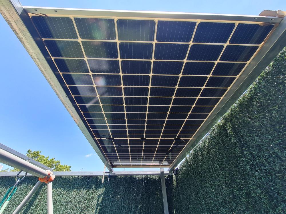

    Aprovecho para poner una foto de la primera placa mas o menos en su sitio.

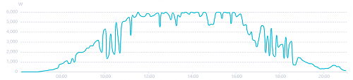

    En julio se produce mas diario que no significa mas pico. El pico máximo existe en el momento en el que sol incide con buen ángulo y la temperatura es baja (primavera o otoño). No hay mucho problema en que la instalación fotovoltaica tenga aprox. un 10% mas que lo que permite el inversor. No es lo ideal dado que obviamente hay días en las zonas del año indicadas que se pierde pero es poco.
    Todas las instalaciones deberían tener los picos mas altos de producción momentánea en abril por ejemplo.

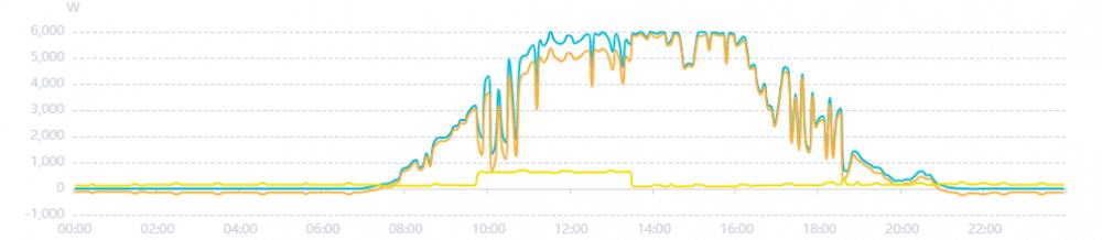

    Así es. Por ejemplo en mi caso tengo 6750W en paneles y un inversor de 6000W. Por lo tanto en abril muchas veces el inversor solo podía proporcionar 6000W y se nota mucho en la curva. Ten en cuenta que en un día totalmente soleado (sin ni una sola nube) no llego a los 6000W debido a la temperatura de los paneles. La foto que adjunto es un día soleado con nubes pequeñas que hace que el panel se enfríe momentáneamente.
    El SAJ H1-3.6K-S2 ofrece 3.6kW máximo. Ten en cuenta que la conversión no es 100% por eso se indica en los inversores que permiten una entrada DC y algo diferente en salida. Las especificaciones del inversor generalmente se refieren a la salida.

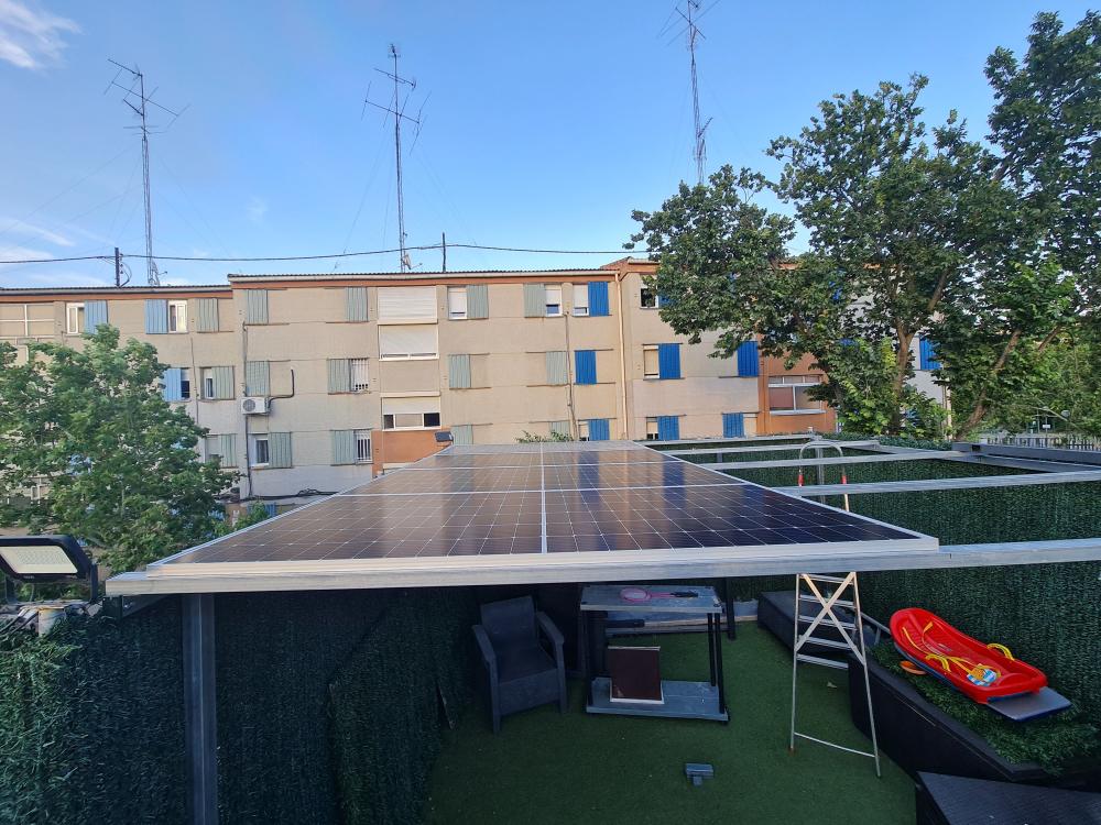

    Este fin de semana he estado avanzando en la colocación de los paneles. Solo he dejado puestos 4 pero os paso una foto de como han quedado.
    Archivo adjunto 27502
    Esta semana intentaré dejar preparada la canalización para los cables hasta donde pondré el inversor con la caja de protecciones y también hasta el cuadro general de la casa.
    Respecto a la canalización en exterior, ¿Qué tipo se debe utilizar? Veo que los corrugados que venden en plataformas de bricolaje son de interior.
    El único que he encontrado pvc por fuera y metálico por dentro es este https://www.leroymerlin.es/fp/140880...-de-20-mm-10-m
    Gracias y saludos

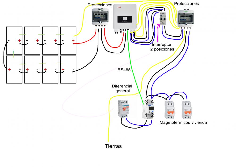

    He avanzado un poco más y ahora estoy intentando aclararme con el cableado. Quiero añadir un interruptor de dos posiciones para poder pasar manualmente de ongrid a offgrid.

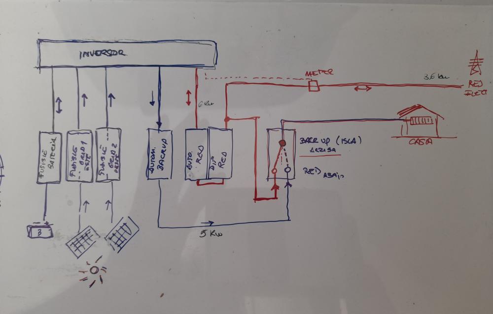

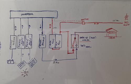

    He hecho un esquema y a ver si podéis decirme si es correcto o si estoy cometiendo algún error.
    Comentar que en mi cuadro general, no tengo iga, directamente me llega desde el contador los cables hasta un diferencial general y desde ahí ya van conectados todos los magnetotermicos.
    Gracias por vuestra ayuda.
  24. #49
    Nexusmatrix está desconectado Forero
    jun 2014
    Valladolid
    273
    Predeterminado Re: Pérgola fotovoltáica
    Si dices que en tu cuadro no hay IGA mal vamos.
    La secuencia correcta es IGA y de este colgar en paralelo los diferenciales de los distintos ramales.
    Y de estos diferenciales se cuelgan el resto de los PIAs (los magnetos)
    Mirate este video
    https://youtu.be/h-Gl5b1dqwk
    Lo segundo el interruptor de transferencia (manual o automático) se pone justo después del IGA, y de este alimentas los diferenciales de la casa.
    Pq tu seccionas la alimentación de TODA la casa, no unas pocas protecciones.
    Y a la vez no puedes de ninguna forma verter a RED PUBLICA ni un solo Amperio
    De ahí sacas un par de cables de 6mm mínimo (depende de la potencia que te pueda generar, yo meteré 10mm) hasta tu cuadro de protecciones en donde tengas el inversor. Ese cuadro debería tener un diferencial (recuerda cogerlo del IGA o del Interruptor de transferencia, NUNCA de otro de otro diferencial o te saltarán) y un magneto.
    De este último alimentas al inversor y es el que manda a la casa de vuelta la corriente generada.
    Depende del inversor híbrido puedes tener una sola conexión o tener dos, una entrada salida general y una salida de cargas críticas independiente.
    Para poder tener salida de cargas críticas no necesitas tener que funcionando los paneles.
    Sino vaya joya por la noche quedarte sin alimentación de uno o varios ramales.
    Las cargas críticas es vital para cuando "se va la luz" (la red pública no te está metiendo en casa corriente). Para que el inversor te mandé por ese ramal, obviamente si tienes 2 ramales por el general (que solo funciona si tienes red de calle) no manda nada.
    Algunos inversores como tienen una potencia de salida de backup muy alta hay quien directamente cuelga toda la casa. Pero claro. Si se da que se va la luz, te está generando (o tienes acumulado en baterías) y tú ni te enteras pq el cambio es tan rápido (en algunos modelos no todos) y enciendes el horno, la vitro, el aire acondicionado o lo que sea y el consumo es mayor de lo que te pueda dar el inversor (repito pq las placas te están generando o tienes baterías) se bloquea y no te da nada.
    Por eso normalmente el backup se suele poner a todo menos a esos ramales (lavadora, lavavajillas, horno, placa, coche eléctrico, que obviamente y por reglamento del REBT debería ir con su correspondiente magneto) para asegurarte los consumos básicos.
    Por cierto hablando de SAJ
    https://youtu.be/cq9glx5QkIk

    Buenas, yo he hecho esto y va bien.
    Aprovecho para decirte que hay un grupo en telegram para ayudarnos con el saj h1:
    SAJ no oficial fv
    https://t.me/saj_nooficia
