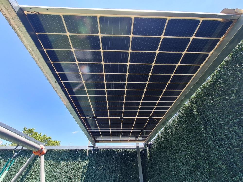

Aprovecho para poner una foto de la primera placa mas o menos en su sitio.
Archivo adjunto 27412
