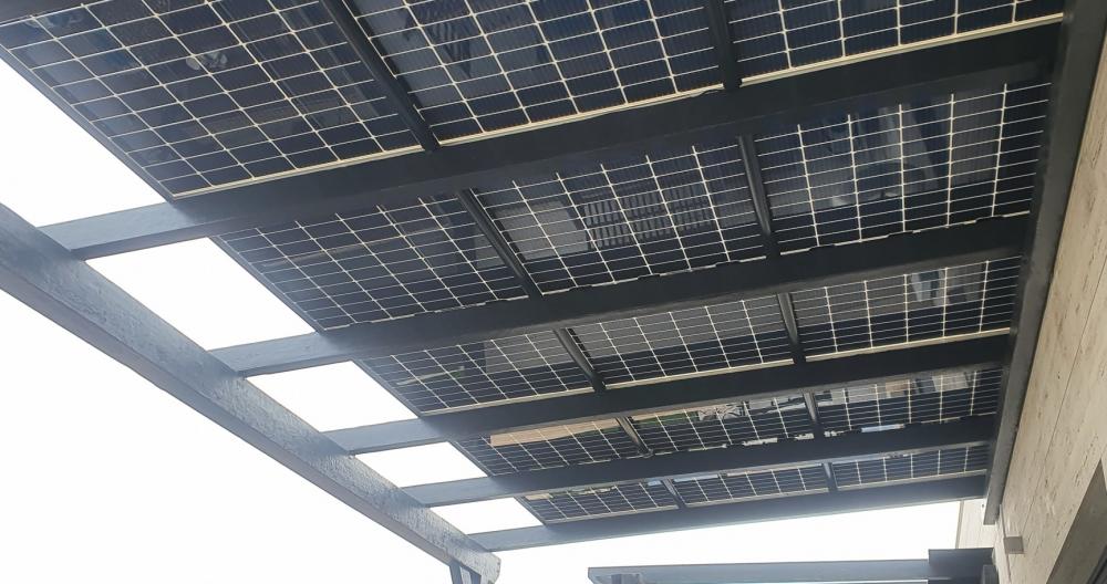

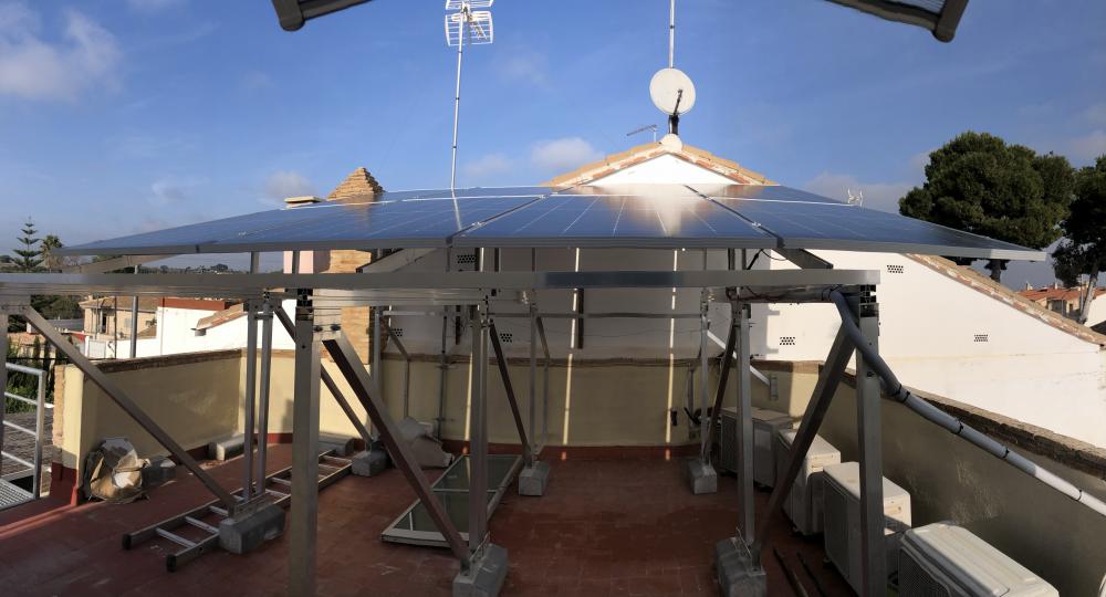

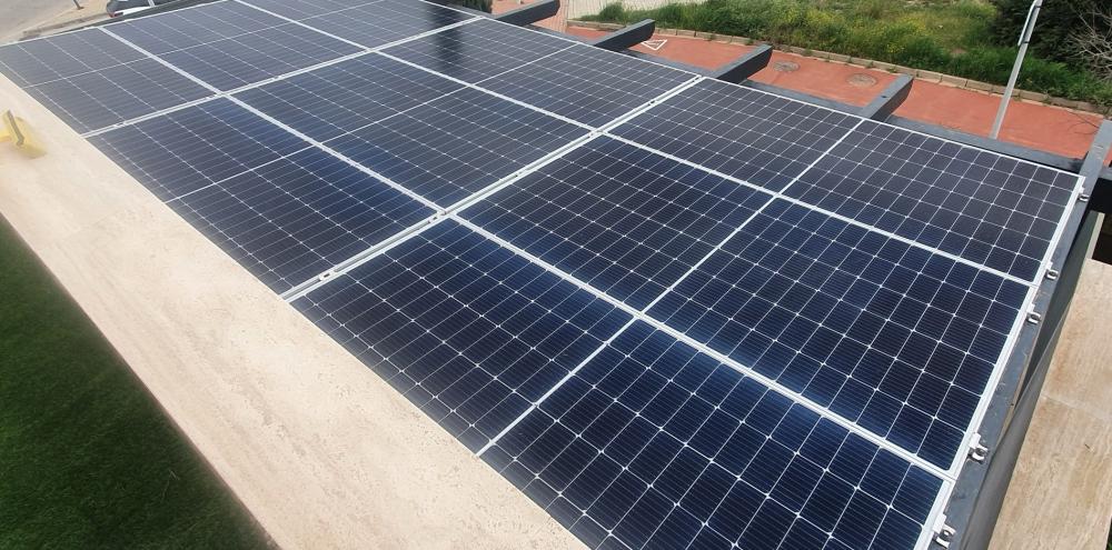

Mi idea es realizar la instalación de las placas solares en una zona de la azotea sobre una pérgola sin inclinación o prácticamente nula (menos del 2%) por una cuestión de evitar que las placas se vean mucho desde la calle. La orientación es al sur.
El espacio o estructura que ya he levantado mide exactamente 4.20m x 4.45m.
En esta medida, tengo intención de instalar 8 paneles que me den el mayor nº de watios posibles.
Como quiero sujetar las placas directamente sobre la pérgola, el primer problema que me encuentro es elegir un panel potente, que quepa en las dimensiones de la estructura y que no se vaya mucho de precio.
