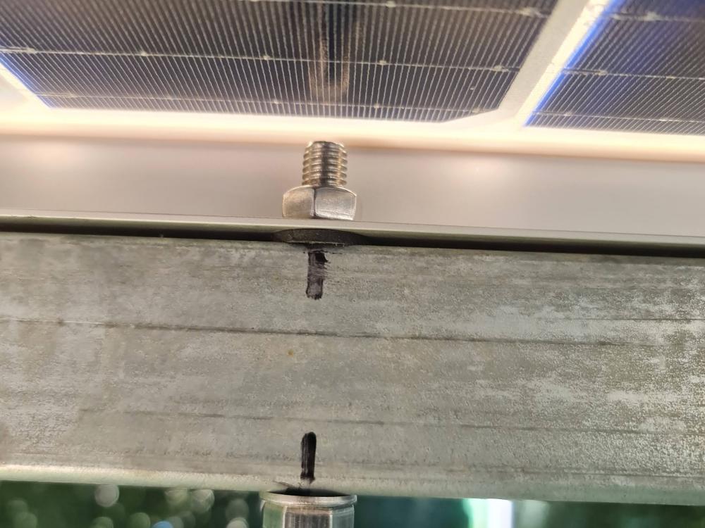

Este fin de semana he estado avanzando en la colocación de los paneles. Solo he dejado puestos 4 pero os paso una foto de como han quedado.
Archivo adjunto 27503 Archivo adjunto 27502
