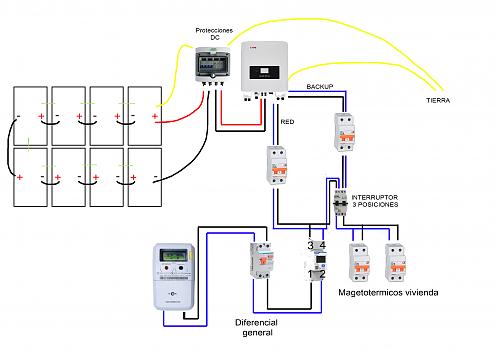

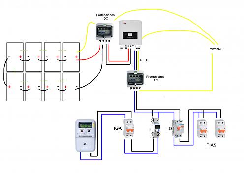

    He vuelto a dibujar el esquema a ver si ahora tiene mas sentido...

    Sigue intentándolo.
    A ver. El interruptor es para que TU instalación no pueda electrocutar a un operario que esté haciendo mantenimiento en la red.
    Y tb para que el paso de red a backup no te funda algun componente del inversor al mezclarse.
    Partamos de que el inversor se puede poner para inyección cero, es decir en función del gasto en la casa va modulando para generar la demanda en ese mismo momento. En el vídeo lo deberías haber visto.
    Sin embargo quien dice que tú en un momento dado no pongas por accidente con inyección a red, y este está línea sin alimentación pq hay un tío al final de la calle empalmando unos cables...
    Mentas que no puedes llevar 2 líneas (es decir 4 cables más una tierra) desde el cuadro general... Si el dibujo dice que si.
    Es decir según lo tienes montado te alimenta por 2 cables (que deberían ser mínimo de 6mm) al inversor, y luego vuelve por el backup a los magnetos, es decir llevas y traes esos cables si o si.
    Nose si me estás entendiendo.
    De todas formas sigo diciendo que deberías poner lo primero un IGA adecuado a tu vivienda.
    Y para ello debes mirar la sección del cableado que llega al diferencial. No tiene sentido que pongas un IGA de 25A si te llega un cable de 2,5mm o de 4mm.
    Y digo esto pq imagina que te da por inyectar a la red, y generas descontando tus consumos (es decir lo que envías por la red pública) 25 o 32A y tu cable solo soporta 16-20A. Le fundes y te puede generar un incendio.
    Por eso algunos instaladores cuando entienden que quiere el cliente, les pide el boletín de la casa para saber la potencia admisible (no la contratada) y si quiere instalar más de lo que puede pq su instalación no está preparada es cuando les comentan lo de modificarla.
    No es capricho es seguridad.

    Cita Iniciado por Nexusmatrix Ver mensaje
    Sigue intentándolo.
    El interruptor es para cambiar manualmente entre red y backup y así poder tener el backup alimentando toda la casa en caso de que lo necesite
    No se a que te refieres con esto. El magneto que hay en el esquema es solo para representar las protecciones en ac
    Si están manipulando algo, cuando corten la luz, el inversor dejará de funcionar pues no estará sincronizado con la red y entonces cambiaré de posición el interruptor para alimentar la vivienda por el backup, ¿no?
    Lo del nº de cables lo he comentado en uno de los mensajes previos pero en el esquema estoy intentando representar lo que me gustaría hacer. Otra cosa es como lo consigo
    Claro pero con un interruptor que decide si voy a trabajar ongrid o offgrid.

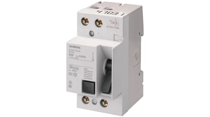

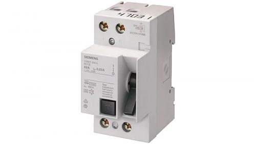

    Tras el contador de la distribuidora, en mi cuadro lo primero que tengo es lo siguiente:
    https://es.rs-online.com/web/p/inter...ciales/4793936
    Esto es un interruptor diferencial, ¿no? y tras este vienen 13 magnetos con las distintas zonas de la casa. ¿Debería tener un iga antes del ID?
    Gracias y saludos

    Cita Iniciado por pilone Ver mensaje
Nombre: esquema_cableado_2.jpg
Visitas: 2697
Tamaño: 53,5 KB
    Yo lo veo bien... creo q así lo tengo yo.
    Si la red cae, el meter manda señal de corte de red al inversor y este deja de alimentar la línea de Redy la casa, y manda a backup la carga electrica, entonces la casa se queda sin corriente. pones el contactor en podicion backup q es la que lleva corriente ahora y le da energía la casA. Si el.contactkr lo has puesto bien aísla la casa de la red, y asi el inversor no vuelca a la red y no daña al operario si hay labores hay de mantenimiento

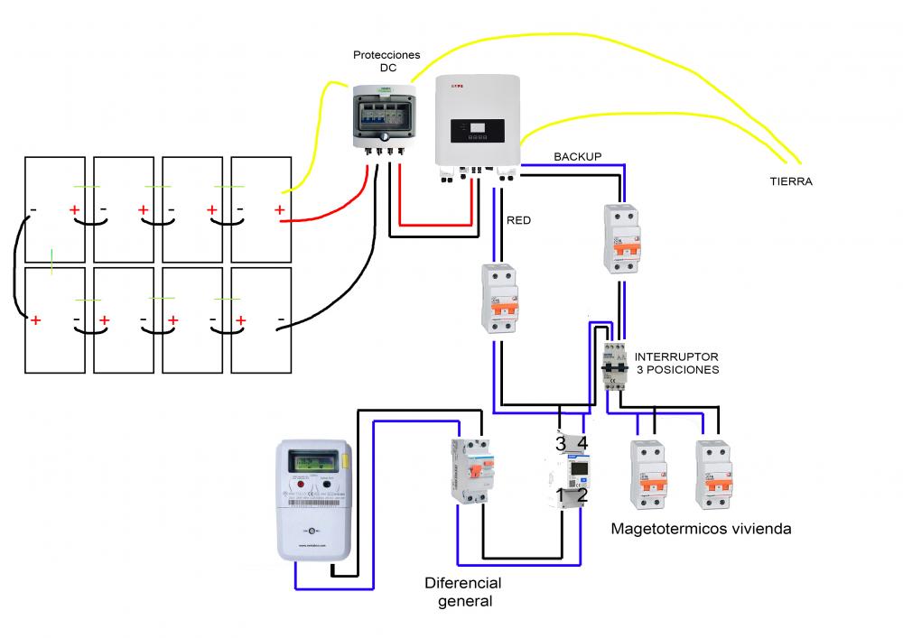

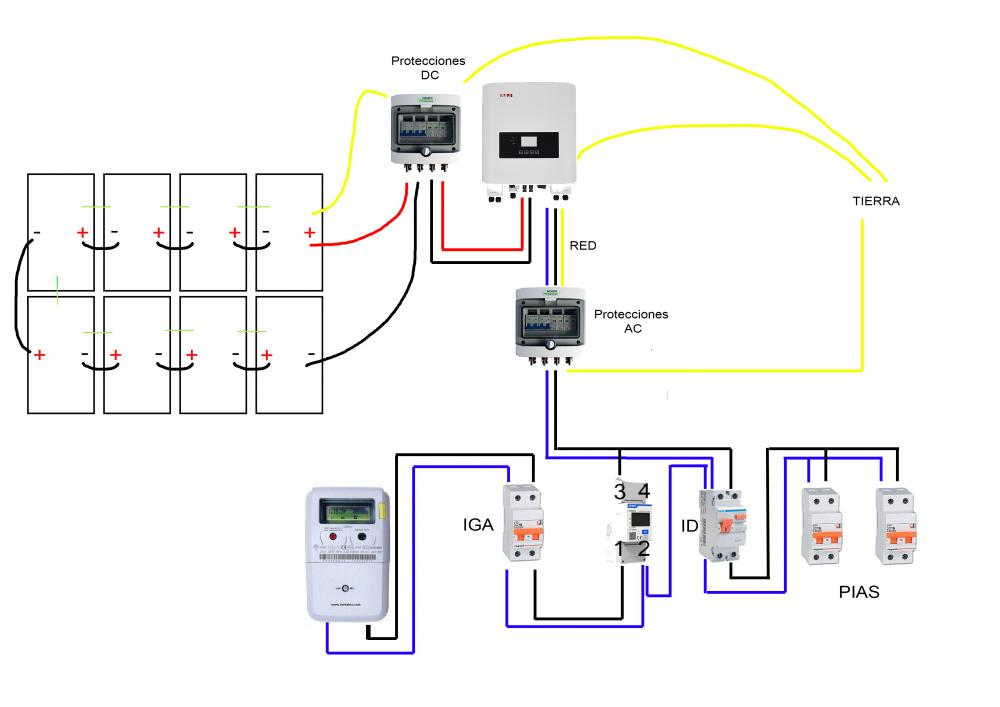

    Como por el momento no voy a conectar el backup ni el interruptor, pongo el diseño actualizado.
    He añadido el iga que no lo tenía y parece obligatorio.
    ¿Me podéis confirmar que la conexión hacia el ID y el cable desde el inversor se deben conectar en la posiciones 3 y 4 del meter?
    Muchas gracias!

    Este último es correcto. Es el mismo que estoy pensando en hacer (aún estoy estudiando los componentes), ya explicarás que tal el SAJ H1 S2, yo estoy entre ese, el DEYE SUN-5K-SG03LP1-EU (o TURBO ENERGY que creo que es el mismo) y el GROWAT SPH5000. Pero me tira mucho el DEYE

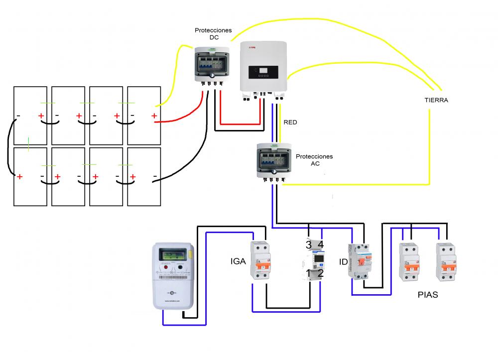

    Por si a alguien le interesa, creo que el puerto 4 no está en uso pero no lo se con certeza así que conectaré el neutro del inversor en el puerto 2 del meter o en la entrada del ID.

    El puerto 4 está puenteado con el 2.

    Si, tienes razón, se puede conectar al 4 que está puenteado

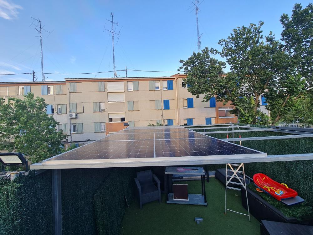

    Este fin de semana he estado avanzando en la colocación de los paneles. Solo he dejado puestos 4 pero os paso una foto de como han quedado.
    Archivo adjunto 27503
    Archivo adjunto 27502
    Esta semana intentaré dejar preparada la canalización para los cables hasta donde pondré el inversor con la caja de protecciones y también hasta el cuadro general de la casa.
    Respecto a la canalización en exterior, ¿Qué tipo se debe utilizar? Veo que los corrugados que venden en plataformas de bricolaje son de interior.
    El único que he encontrado pvc por fuera y metálico por dentro es este https://www.leroymerlin.es/fp/140880...-de-20-mm-10-m
    Gracias y saludos

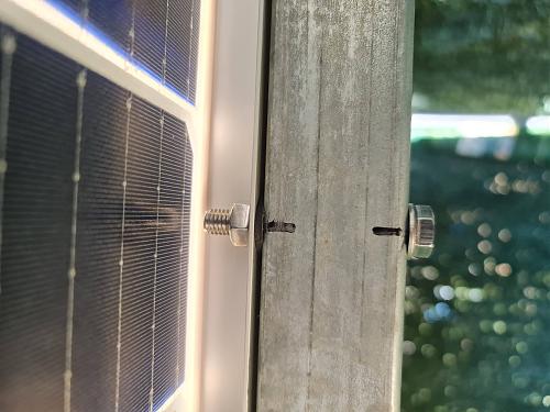

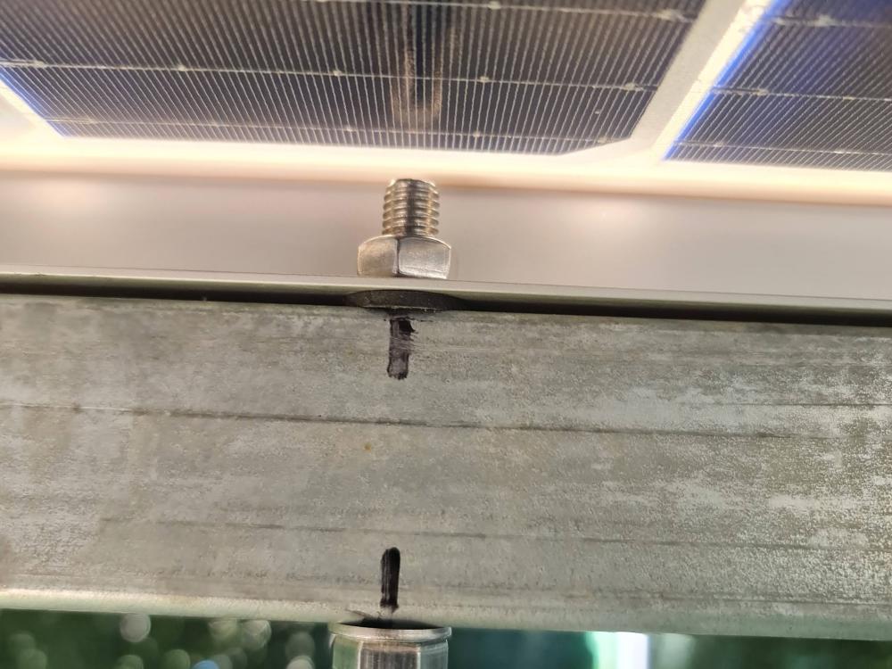

    Hola, vuelvo a este comentario de la foto de tu instalación de la pergola porque, tengo curiosidad de como has sujetado los paneles al tubo. Parece que lo has puesto directamente, ¿no? yo estoy pensando hacer algo parecido y no colocar los perfiles de aluminio. Podrás explicarme como lo has atornillado, porfa?

    Cita Iniciado por goyalf Ver mensaje
    Los paneles llevan en los perfiles unos ojales que es por donde los he suejetado. No se si cumpe normativas hacerlo así, la verdad. Lo que si he utilizado son tornillería de acero inoxidable din 933. Entre el panel y el tubo he puesto arandelas de neopreno para intentar evitar que filtre el agua de lluvia o humedad dentro del tubo.
    Te adjunto una foto por si te sirve
Nombre: tornillo.jpg
Visitas: 118
Tamaño: 98,7 KB
    Las placas traen esos orificios para sujetarlas por ahi, lo que no esta permitido es taladrarlas
    Gracias por la información.

    Pilone,
    Si que me sirve ver la foto. Claro, muchas gracias. Yo tenía dudas de, si al hacer el agugero pasante se debiltara el tubo.
    La pergola la van a instalar, en mi caso, con tubo de 80x40 mm. y como le vamos a dar algo de inclinación... Me ha convencido como lo has puesto tu y ahorrramos perfiles de aluminio. Visualmente, más limpio también.
