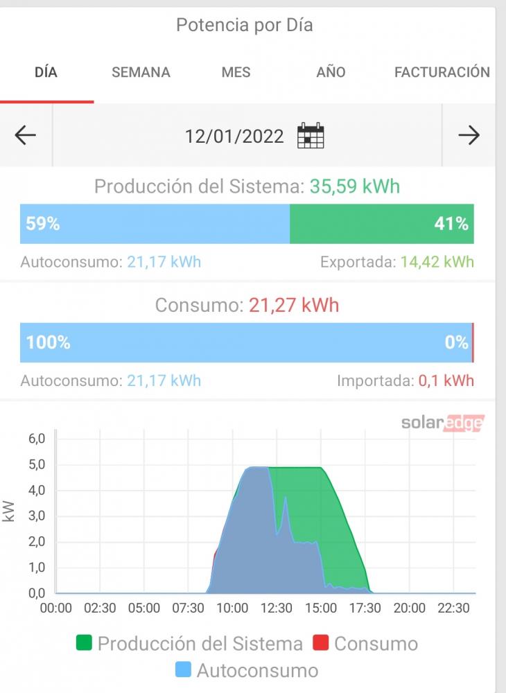

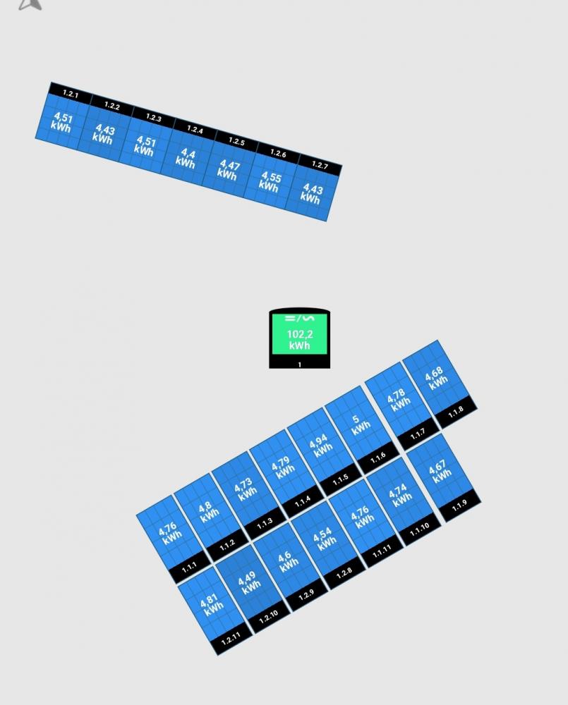

    Como puedo saber si todas mis placas estan funcionando bien o hay alguna que penaliza? No tengo optimizadores, con optimizadores tienes esta info y monitorizas las placas?
    Tengo inversor huawei con placas ja solar, con la app fusion solar monitorizo todo, pero no puedo ver el rendimiento de cada placa en particular.
    Con solaredge si monitorizas cada placa individualmente, supongo que con otros optimizadores de otras marcas también, pero no te lo puedo confirmar.
    En las imágenes, ejemplo de producción de una semana de cada placa, y producción de un día.
    7 placas de 350wp y 15 de 340wp, inclinación 32º
    Que rendimiento dan vuestros paneles en invierno?-1642070033686.jpgQue rendimiento dan vuestros paneles en invierno?-1642070033703.jpg

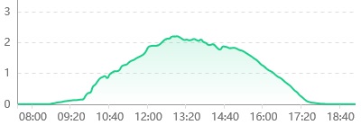

    Un dia despejado lo mas cercano al solsticio de invierno en Córdoba.
    Caso 1
    4,94 kWp en paneles, mitad este inclinados 8º y mitad oeste inclinados 15º con muchas sombras por la mañana. Y a medio dia-tarde con sombras de antenas y una chimenea. Con optimizadores.
    Generados 11,16 kWh
    Pico maximo 2,21 kW
    Nombre:  1.jpg
Visitas: 2084
Tamaño: 12,9 KB
    Caso 2
    4,05 kWp en paneles orientacion sur con una inclinacion de 12º. Sin confirmar, pero debe de darle alguna pequeña sombra a partir de las 15h ya que todos los dias a esa hora la curva deja de ser perfecta.
    Generados 12,2 kWh
    Pico maximo 2,385 kW
    Producción Diciembre 283,90 kWh
    Producción teórica PVGIS 319,14 kWh
    Nombre:  2.jpg
Visitas: 2092
Tamaño: 17,5 KB

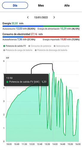

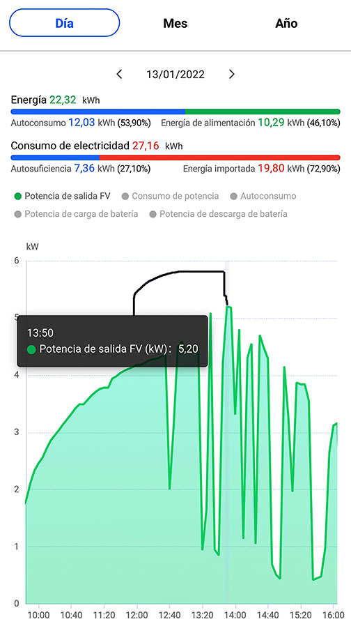

    Hola a todos:
    Como he indicado en algún mensaje anterior mi instalación es de 5,4 kWp, esta en un tejado hacia el sur, con un azimut de 11º ( 11 º girado hacia el Oeste) y con una inclinación de 30º.
    Hoy en unos días cercanos al solsticio de invierno, me he encontrado con un pico de 5,2 kW, (el 96% de la potencia pico).
    La explicación es sencilla: el día es frio (unos 5ºC), han aparecido nubes al mediodia, pero con un cielo transparente entre ellas. Al mediodía se ha ocultado el sol entre las nubes unos minutos, las placas se han enfriado y cuando ha vuelto a dar el sol las placas han dado un alto rendimiento y por ello pese al ángulo de inclinación de los rayos solares el rendimiento ha sido casi el nominal.

    Pues la verdad, no se como puedes sacar un rendimiento del 90% aprox ahora en invierno. Yo en dias soleados con 5,46Kwp no paso de 3,5kwp y 18kw por dia

    Hola a todos:
    Yo he llegado a tener algún pico superando los 6 kW en el pasado otoño.
    La explicación es sencilla: el rendimiento estandarizado de las placas se mide a una temperatura determinada, creo recordar que 25 ºC y la formula de la producción en función de la temperatura tiene un coeficiente negativo, o sea dan mas potencia cuando están más frías. Las placas solares aprovechan solo una proporción relativamente pequeña, del orden del 20%, de la energia solar que incide sobre ellas. Consecuentemente se calientan y disminuye su rendimiento.
    Si un día frio dejan de recibir rayos solares un rato se enfrían pudiendo alcanzar temperaturas muy inferiores a los 25 ºC. Si cuando se han enfriado reciben rayos solares dan un rendimiento superior al teórico de pico durante unos minutos hasta que se calientan, en que ya desciende el rendimiento. De ahí vienen estos picos de corta duración temporal en días fríos y si son ventosos mas pues el viento mejora la refrigeración de las placas.
    En mi caso la inclinación del tejado de 30 grados ayuda a que el sol llegue con mas ángulo en el invierno, al contrario de lo que me ocurrirá en el verano. Por ello estos días invernales cuando están despejados obtengo rendimientos del orden de 25 kWh diarios. Logicamente tambien ayuda en que mi tejado tenga una orientación apartada pocos grados del sur y que no reciba sombras desde la salida a la puesta del sol.

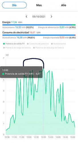

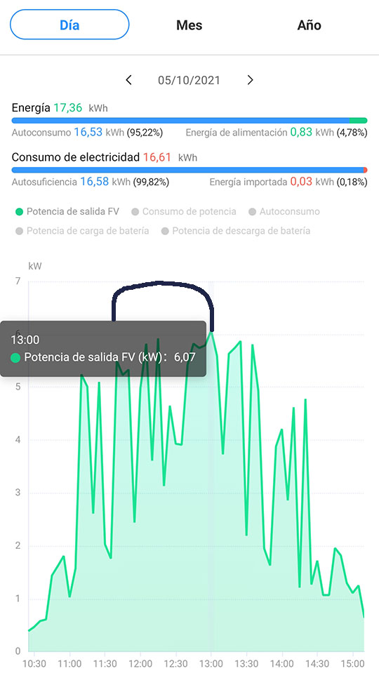

    Hay que dejar claro que estos picos son transitorios y de corta dirección puesto que al recibir insolación las placas que deben estar frias para dar estos rendimientos se calientan y disminuye su producción.
    En mi caso que llevo con los paneles dando toda el rendimiento posible desde los primeros dias de octubre en que legalice el vertido mi pico mas elevado que he detectado ha sido este, el 5 de octubre a las 13:00, con un valor de 6,07 kW, cuando la instalación tiene el pico teórico en 5,4 kWp.
    Estos picos, aunque yo todavía no los he observado porque empecé ya en otoño, pueden darse en verano si se dan unas circunstancias de este tipo:
    Hora cercana al mediodia.
    Placas enfriadas por alguna circunstancia tal como lluvia de tormenta.
    Pasa a dar el sol en las placas.
    Se puede dar un pico superior al teórico durante unos minutos..

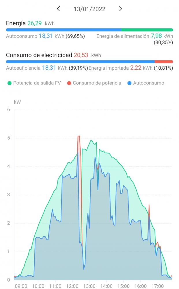

    Rendimiento en el día soleado de ayer, en Alicante, orientación sur, 20° de inclinación y 7.38 kw en paneles instalados, inversor de 5 kw.Que rendimiento dan vuestros paneles en invierno?-screenshot_20220114-195518_fusionsolar.jpg

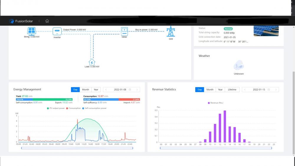

    Os mando mi produccion de un dia de Enero 2022. 14 paneles de 455 Wp e inversor Huawei 6 con estructura metalica galvanizada inclinada 16 a 18 grados Oeste.
    KWQue rendimiento dan vuestros paneles en invierno?-produccion-enero-2022.jpg

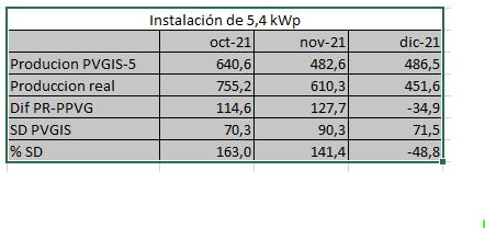

    Hola a todos:
    He elaborado un cuadro con los datos mensuales desde octubre en que mi instalación se habilito para verter, con lo que paso a producción sin limitación. HE reflejado la producción esperada segun PVGIS-5, la producción real obtenida, las diferencias entre ambas, la desviación estándar de los datos del PVGIS y los tantos por ciento de las desviaciones observadas respecto a las desviación estándar. Ninguno de los datos obtenidos supera el 200% de la desviación estándar, por lo que que pueden considerarse como datos dentro de la normalidad con respecto al programa PVGIS.
    Nombre:  CuadroProduccion.JPG
Visitas: 1921
Tamaño: 25,6 KB

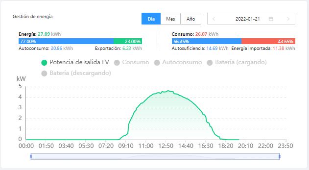

    Hola a todos:
    Hoy mis paneles ( 5,4 kWp) han superado una producción de 27 kWh, cosa que no ocurria desde el 15 de noviembre. Ya nos alejamos del solsticio de invierno y aumentan las horas de insolación:
    Por otro lado este mes de enero esta resultando muy soleado por la zona centro, con pocas nubes. La consecuencia es que en este fin de semana previsiblemente mi instalación llegue a la producción que el PCGIS-5 predice para el conjunto del mes de enero. Todo lo contrario que ocurrió en diciembre donde la producción no llego a las previsiones.
    Las consecuencias indeseables: Los embalses del centro de la península están muy bajos y si no llegan nubes que traigan aguas el verano puede originar problemas de abastecimiento en algunos lugares. Por nuestra parte podemos hacer rogativas a los santos para que vengan nubes con lluvia por la noche y cielos despejados por el día. Así todos contentos.
