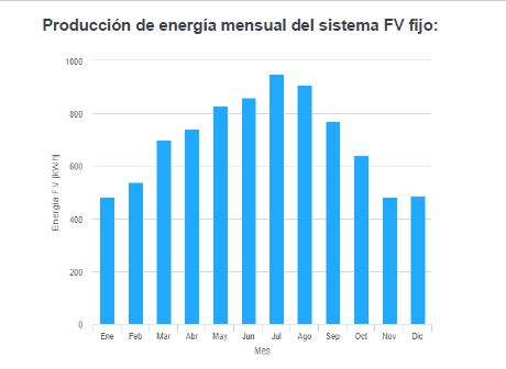

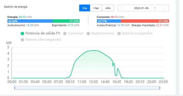

    Hola a todos:
    Yo hice los cálculos con el PVGIS-5 antes de ejecutar la instalación de las placas en mi tejado y entre los datos obtenidos esta este grafico:
    Nombre:  CFVT220106.JPG
Visitas: 2281
Tamaño: 27,7 KB
    resulta muy curioso puesto que asigna la producción mas baja al mes de noviembre: 482,6 kWh, en vez de al mes de diciembre donde las circunstancias astronómicas asignan una irradiación solar inferior. La explicación es sencilla el modelo también maneja las circunstancias meteorológicas y se ve que supone que en el mes de noviembre en mi zona el cielo esta, estadisticamente, mas nublado en noviembre que en diciembre. Pero una cosa son las estadísticas y otra las realidades puntuales encontradas.
    En mi caso en el mes de noviembre obtuve 610,31 kWh frente a los 482,6 predichos por el programa. Sin embargo en diciembre he obtenido 451,55 kWh, cuando los previstos eran 485,5.
    Bien es cierto que el programa advierte que los datos de noviembre tienen una desviación estándar de 90,3 kWh, lo que supone que la desviación observada es 1,41 la desviación estándar, lo cual indica que el dato es admisible. En diciembre la desviación es menor y en sentido contrario por lo que también resulta admisible, según los que manejan la estadística.
    La conclusión es que por ahora mi instalación esta respondiendo a los cálculos, si bien he tenido un mes de noviembre mas soleado de lo previsto y un mes de diciembre menos soleado.
    Por cierto ayer tuve unos datos de producción estupendos para estas fechas y que no tenia desde mitad de noviembre y con un pico estable de 4,51 kW

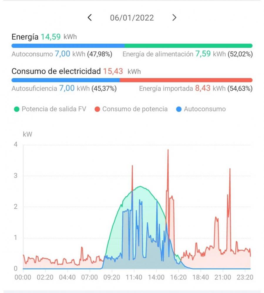

    Instalados 10 paneles de 445w a unos 22 grados, y orientación sur_este, ayer con buen sol 14.5 kw, diciembre cosecha de 354.8 kw.

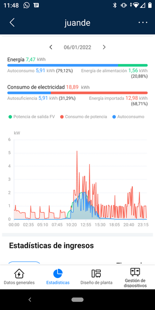

    Que envidia de onda, a mi entre las sombras de las casas por la manana y por la tarde se reduce mucho y no es una campana perfecta, además que solo tengo 2700 Wp, también fue un día despejado:
    Que rendimiento dan vuestros paneles en invierno?-screenshot-20220107-114829.png

    MLC: aparenta más producción en diciembre que en noviembre, pero en realidad no es así, esa cifra hay que dividirla por el número de días del mes, 11-30 y 12-31.

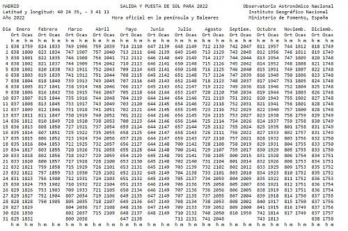

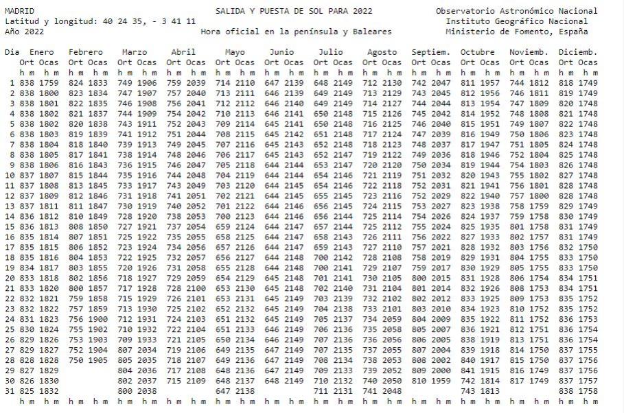

    Cita Iniciado por Malo Ver mensaje
    Si ciertamente noviembre tiene un día menos que diciembre y ello hace que de unas centésimas de hora mas que diciembre, pero si comparamos diciembre con enero, que tienen los mismos días, el PVGIS da unas 2 kWh a diciembre mas que a Enero, cuando el conjunto de diciembre tiene menos horas desde la salida a la puesta de sol, que enero. Son las previsiones meteorológicas las que justifican que enero estadísticamente produzca mas energía diciembre que enero.
    Creo que hay mapas de horas de sol por zonas con las que se ajustan estos pronósticos.
    En cuanto a las horas entre la salida de sol a la puesta están perfectamente tabuladas: aqui están las correspondientes al observatorio de Madrid:
    Diversos programas astronómicos permiten determinar la hora de salida y puesta de sol en cualquier coordenada de la Tierra con una gran precisión.

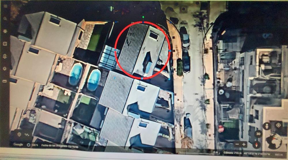

    Madrid 40 18 31 N 3 45 05 W
    instalación desde mayo 2021
    6 paneles 450w en un string en el lado de la chimenea, 2 de los paneles con optimizadores por las sombras.
    5 paneles 450w en otro string en el otro lado del tejado.
    inversor 4.2 Kw
    Pico máximo en diciembre y lo que llevamos de enero 1800W
    producción mensual
    mayo 575 kw
    junio 563 kw
    julio 609 kw
    agosto 542kw
    septiembre 359kw
    octubre 276 kw
    noviembre 180kw
    diciembre 175kw
    De momento una decepción.

    Comendador2001, la sombras son nefastas para la producción. ¿has notado que los optimizadores sean positivos?. Yo también tengo sombras y busco soluciones.

    Pues en mi instalación no sirven de mucho, de todas formas algo tengo que tener mal y el ingeniero de la empresa que me la hizo no da con la tecla.
    La primera instalación que me hicieron me pusieron 10 placas juntas en un solo string en la parte del tejado que tengo la chimenea, con dos optimizadores TIGO en las placas mas afectadas por la sombra, después de reclamar consigo que me quiten de ese lado 4 placas (añado una mas adicional) y me las instalen en el otro lado del tejado que esta limpio pero que tiene peor orientación.
    El caso es que ahora en invierno la sombra es mas alargada y afecta a tres o cuatro placas del primer string durante gran parte del día, pero el otro string lo tengo limpio y aun así la producción que me da es muy poca.
    Lo peor de todo es que ahora mismo las empresas están saturadas de trabajo y el servicio postventa pues es el que es.
    No se si alguien del foro me podría aconsejar para volver a modificar la instalación de alguna manera.

    Según tengo entendido, y si me equivoco que alguien mi corrija, los optimizadores, instalado en la placa que tiene sombra, hace de puente para que pueda pasar la energía de las otras placas sin pérdidas, los optimizadores de las otras placas, suben el voltaje para que no haya caída de tensión en ese String, si solo tienes optimizadores en las placas con sombra, puede ser que por eso no funcionen como es debido, te pongo un ejemplo, 10 placas a 36v, 360v, dos tienen sombra, el optimizador hace puente y pierdes voltaje en ese String, si las otras placas tienen también optimizadores, estos suben el voltaje, manteniendo los 360v del String.
    Por lo menos así funciona mi instalación con solaredge, además solaredge no funciona sin los optimizadores.
    Pero como he comentado al principio, si me equivoco, que alguien me corrija.
    Yo toda la instalación la he montado yo, y alguna idea tengo de cómo funciona, pero cada día voy aprendiendo cosas nuevas.
