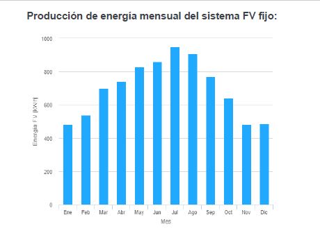

Yo hice los cálculos con el PVGIS-5 antes de ejecutar la instalación de las placas en mi tejado y entre los datos obtenidos esta este grafico:
Archivo adjunto 26292
resulta muy curioso puesto que asigna la producción mas baja al mes de noviembre: 482,6 kWh, en vez de al mes de diciembre donde las circunstancias astronómicas asignan una irradiación solar inferior. La explicación es sencilla el modelo también maneja las circunstancias meteorológicas y se ve que supone que en el mes de noviembre en mi zona el cielo esta, estadisticamente, mas nublado en noviembre que en diciembre. Pero una cosa son las estadísticas y otra las realidades puntuales encontradas.
En mi caso en el mes de noviembre obtuve 610,31 kWh frente a los 482,6 predichos por el programa. Sin embargo en diciembre he obtenido 451,55 kWh, cuando los previstos eran 485,5.
Bien es cierto que el programa advierte que los datos de noviembre tienen una desviación estándar de 90,3 kWh, lo que supone que la desviación observada es 1,41 la desviación estándar, lo cual indica que el dato es admisible. En diciembre la desviación es menor y en sentido contrario por lo que también resulta admisible, según los que manejan la estadística.
La conclusión es que por ahora mi instalación esta respondiendo a los cálculos, si bien he tenido un mes de noviembre mas soleado de lo previsto y un mes de diciembre menos soleado.

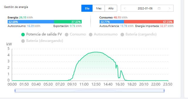

Por cierto ayer tuve unos datos de producción estupendos para estas fechas y que no tenia desde mitad de noviembre y con un pico estable de 4,51 kW

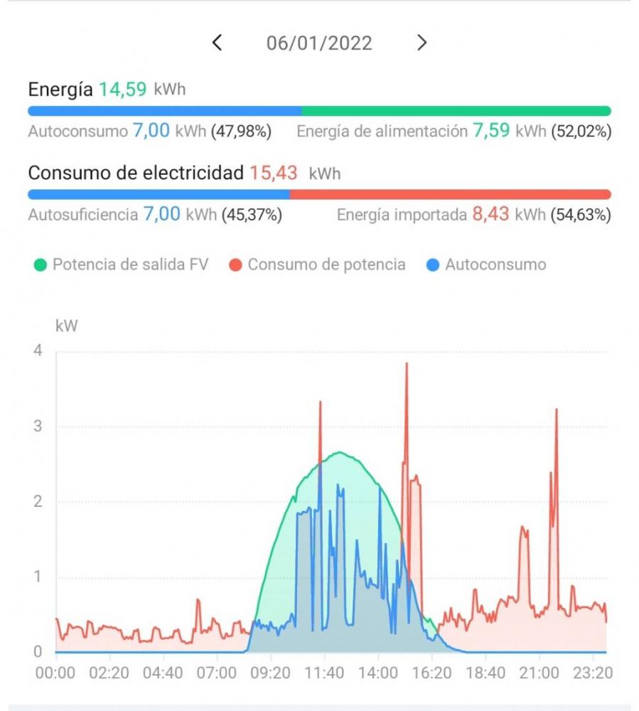

Instalados 10 paneles de 445w a unos 22 grados, y orientación sur_este, ayer con buen sol 14.5 kw, diciembre cosecha de 354.8 kw.

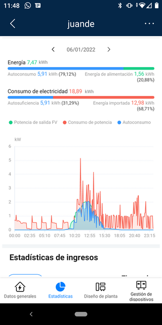

Que envidia de onda, a mi entre las sombras de las casas por la manana y por la tarde se reduce mucho y no es una campana perfecta, además que solo tengo 2700 Wp, también fue un día despejado:

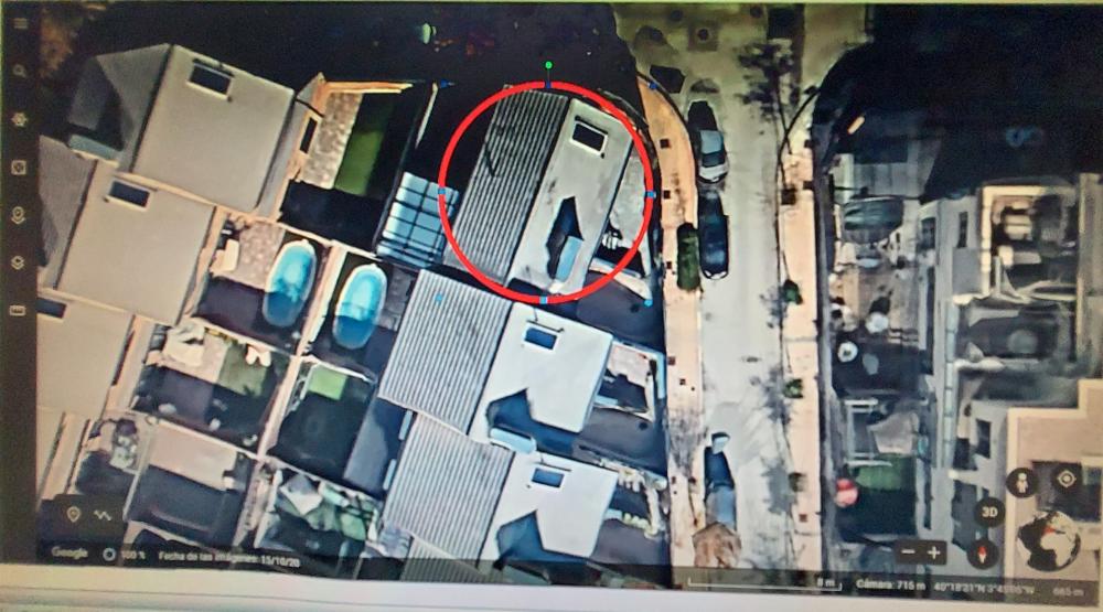

Madrid, 3320Wp orientaciones 4 placas noreste y 4 noroeste CON MUCHAS SOMBRAS, en diciembre nunca pasó de 1050w en los mejores momentos del día soleado y sin nubes .
Cuidaros de las sombras y de instaladores como AFYT energía que no fueron capaces de prever que una chimenea y unas antenas de tv me fastidiarian los rendimeientos. Hay muchos instaladores afytionados por este mundillo.

MLC: aparenta más producción en diciembre que en noviembre, pero en realidad no es así, esa cifra hay que dividirla por el número de días del mes, 11-30 y 12-31.

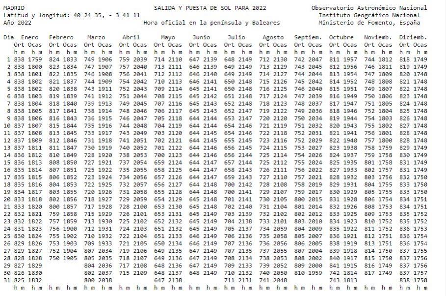

Si ciertamente noviembre tiene un día menos que diciembre y ello hace que de unas centésimas de hora mas que diciembre, pero si comparamos diciembre con enero, que tienen los mismos días, el PVGIS da unas 2 kWh a diciembre mas que a Enero, cuando el conjunto de diciembre tiene menos horas desde la salida a la puesta de sol, que enero. Son las previsiones meteorológicas las que justifican que enero estadísticamente produzca mas energía diciembre que enero.
Creo que hay mapas de horas de sol por zonas con las que se ajustan estos pronósticos.
En cuanto a las horas entre la salida de sol a la puesta están perfectamente tabuladas: aqui están las correspondientes al observatorio de Madrid:
Archivo adjunto 26314
Diversos programas astronómicos permiten determinar la hora de salida y puesta de sol en cualquier coordenada de la Tierra con una gran precisión.
