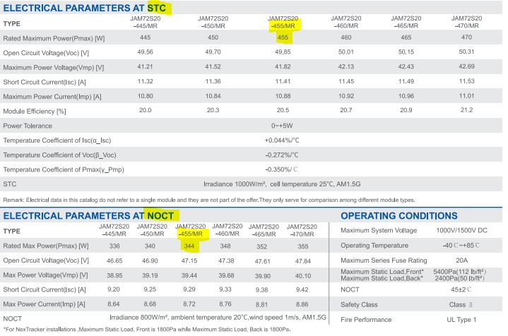

    hola,
    he aprendido mucho de este hilo, aunque me fastidia lo aprendido,
    por las cifras que veo, creo comprender que los WatiosPico que nos venden en placas,
    poco tienen que ver con la realidad.
    Estan las mediciones de Watios que el fabricante de placa hace segun standar STC(teorico,el que te cobro) o/y NOCT (real).
    He visto algun video en Youtube, con la medición en directo, donde los rendimientos eran maravillosos , que ilusion, pero la realidad ha sido una decepción segun estoy estrenandome en este mundillo.
    gracias
