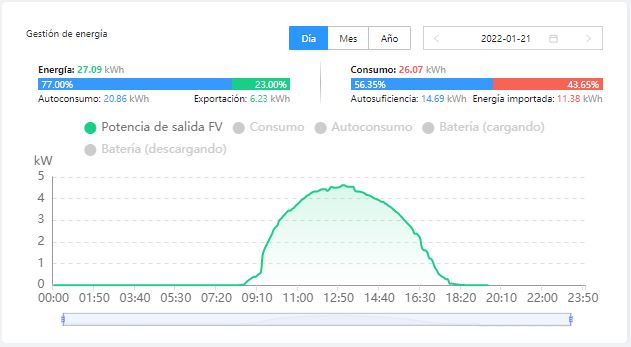

¿Ese maximo de 4,45kw es su maximo en punta o su maximo de generación en todo el día?
Quizas parezca una pregunta tonta pero de 3,6kw instalados hoy me dio a mi maximo en punta de 1,7kw
10 placas de 485, Madrid, orientación Sur, ayer Máximo 3700. Produccion de ayer 22.07 kWh

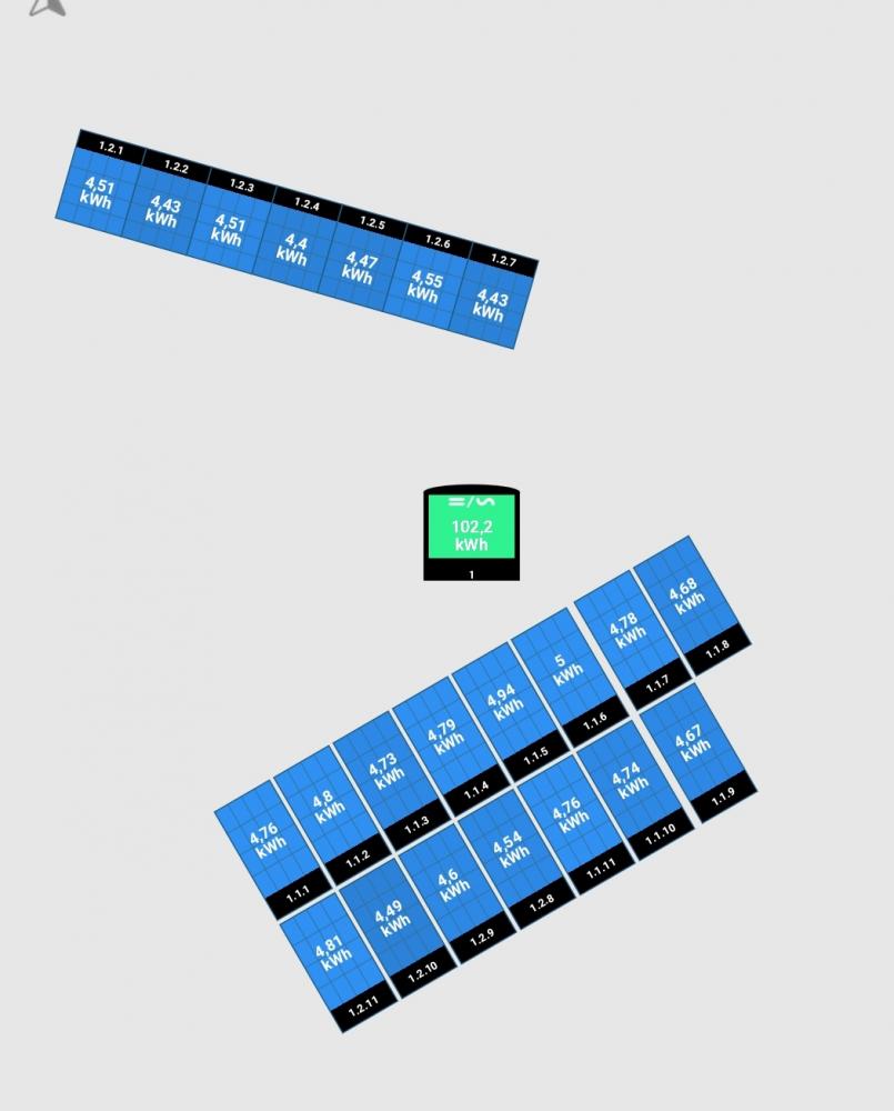

Con solaredge si monitorizas cada placa individualmente, supongo que con otros optimizadores de otras marcas también, pero no te lo puedo confirmar.
En las imágenes, ejemplo de producción de una semana de cada placa, y producción de un día.
7 placas de 350wp y 15 de 340wp, inclinación 32º

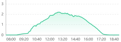

Caso 1
4,94 kWp en paneles, mitad este inclinados 8º y mitad oeste inclinados 15º con muchas sombras por la mañana. Y a medio dia-tarde con sombras de antenas y una chimenea. Con optimizadores.
Generados 11,16 kWh
Pico maximo 2,21 kW
Archivo adjunto 26366

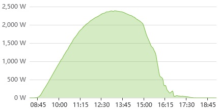

Caso 2
4,05 kWp en paneles orientacion sur con una inclinacion de 12º. Sin confirmar, pero debe de darle alguna pequeña sombra a partir de las 15h ya que todos los dias a esa hora la curva deja de ser perfecta.
Generados 12,2 kWh
Pico maximo 2,385 kW
Producción Diciembre 283,90 kWh
Producción teórica PVGIS 319,14 kWh
Archivo adjunto 26367

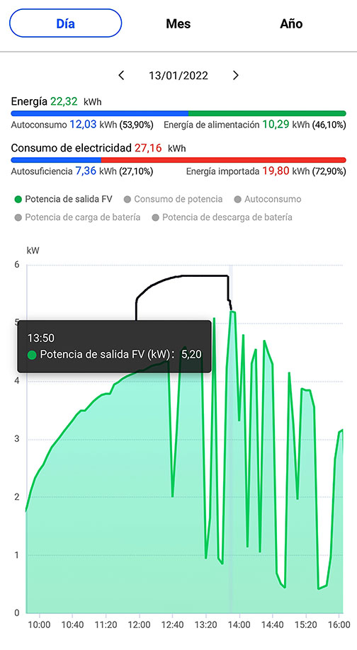

Hola a todos:
Como he indicado en algún mensaje anterior mi instalación es de 5,4 kWp, esta en un tejado hacia el sur, con un azimut de 11º ( 11 º girado hacia el Oeste) y con una inclinación de 30º.
Hoy en unos días cercanos al solsticio de invierno, me he encontrado con un pico de 5,2 kW, (el 96% de la potencia pico).
La explicación es sencilla: el día es frio (unos 5ºC), han aparecido nubes al mediodia, pero con un cielo transparente entre ellas. Al mediodía se ha ocultado el sol entre las nubes unos minutos, las placas se han enfriado y cuando ha vuelto a dar el sol las placas han dado un alto rendimiento y por ello pese al ángulo de inclinación de los rayos solares el rendimiento ha sido casi el nominal.

La explicación es sencilla: el rendimiento estandarizado de las placas se mide a una temperatura determinada, creo recordar que 25 ºC y la formula de la producción en función de la temperatura tiene un coeficiente negativo, o sea dan mas potencia cuando están más frías. Las placas solares aprovechan solo una proporción relativamente pequeña, del orden del 20%, de la energia solar que incide sobre ellas. Consecuentemente se calientan y disminuye su rendimiento.
Si un día frio dejan de recibir rayos solares un rato se enfrían pudiendo alcanzar temperaturas muy inferiores a los 25 ºC. Si cuando se han enfriado reciben rayos solares dan un rendimiento superior al teórico de pico durante unos minutos hasta que se calientan, en que ya desciende el rendimiento. De ahí vienen estos picos de corta duración temporal en días fríos y si son ventosos mas pues el viento mejora la refrigeración de las placas.

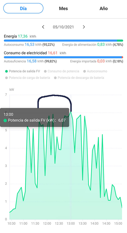

En mi caso que llevo con los paneles dando toda el rendimiento posible desde los primeros dias de octubre en que legalice el vertido mi pico mas elevado que he detectado ha sido este, el 5 de octubre a las 13:00, con un valor de 6,07 kW, cuando la instalación tiene el pico teórico en 5,4 kWp.

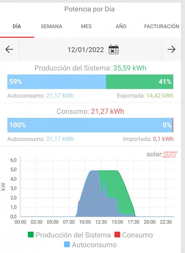

Rendimiento en el día soleado de ayer, en Alicante, orientación sur, 20° de inclinación y 7.38 kw en paneles instalados, inversor de 5 kw.Archivo adjunto 26389

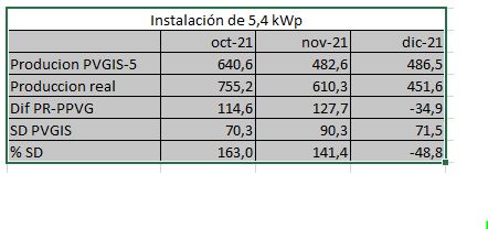

Hola a todos:
He elaborado un cuadro con los datos mensuales desde octubre en que mi instalación se habilito para verter, con lo que paso a producción sin limitación. HE reflejado la producción esperada segun PVGIS-5, la producción real obtenida, las diferencias entre ambas, la desviación estándar de los datos del PVGIS y los tantos por ciento de las desviaciones observadas respecto a las desviación estándar. Ninguno de los datos obtenidos supera el 200% de la desviación estándar, por lo que que pueden considerarse como datos dentro de la normalidad con respecto al programa PVGIS.
Archivo adjunto 26420
En mi caso PVGIS lo clava. Llevo sólo 3 meses con la instalación pero ha sido exacto.

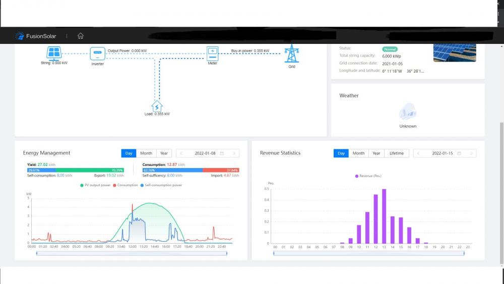

Hola a todos:
Hoy mis paneles ( 5,4 kWp) han superado una producción de 27 kWh, cosa que no ocurria desde el 15 de noviembre. Ya nos alejamos del solsticio de invierno y aumentan las horas de insolación:
Archivo adjunto 26458
