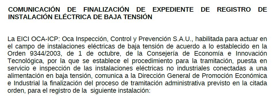

    Pues si, será que me tocó la lotería… esto es en la Comunidad de Madrid. el instalador mandó la documentación a industria y a los pocos días me llamó el instalador para avisarme de que tendrían que venir a hacer una inspección, que a veces pasa porque son aleatorias, vino un trabajador de una subcontrata de industria, contó el número de placas, comprobó el cuadro eléctrico y las conexiones del inversor, así como fusibles de corriente continua y midió en varios puntos. La dió por buena y ya, todo correcto, el otro día me llamo mi compañía eléctrica para avisarme del cambio de contrato para poder descontar el excedente de la factura.

    Pues no, al menos en la Comunidad de Madrid, un porcentaje de instalaciones deben pasar una inspección técnica por una OCA. A mi también me tocó y la tuve que pasar y pagarla.
    Y emitieron el informe cuyo encabezamiento adjunto:

    Por ley toca inspección a un 10% de las legalizaciones. Elegidas aleatoriamente.
    La inspección es con la OCA, el instalador y el cliente presentes, y algunas veces Industria también.

    Pues en mi caso la inspección de la OCA la hizo el inspector de la misma y yo y con nadie más presente. Bien es cierto que el instalador sabia que yo tenia amplios conocimientos del tema y quizá por eso no vino, el de la OCA me dijo que le había avisado que le había surgido un problema y no podía venir, pero que si yo le daba acceso a los puntos de la instalación que tenia que inspeccionar no habia problemas. Y así fue reviso los mecanismos de protección instalados, creo recordar que provocó el disparo de alguno de ellos, realizo varias medidas y poco más.
