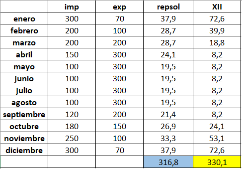

    Hola a todos, actualmente tengo contratado una tarifa normal, la cual no me pagan los excedentes. Pago: 7.8 céntimos el kwh y me garantizan ese precio 3 años.
    Este mes que es uno de los más favorables habré consumido de la red unos 100 kwh y he tirado a la red unos 300 kwh
    En invierno (enero por ejemplo) la cosa cambia importé de la red 300 kwh y tiré unos 70 kwh
    Mi duda es: a pesar de estar bastante caro el mercado regulado se mueve en una horquilla de 20 a 40 céntimos el kwh, ¿el precio que te lo compran también es similar ¿verdad? los meses verano y primavera me llegarían facturas donde solo pagaría la potencia contratada (creo que sobre eso no te descuentan), pero en invierno es verdad que saldría mal parado.
    ¿me recomiendan cambiar?
    Todo viene porque un amigo mío tiene el mercado regulado con excedentes y este mes le ha venido una factura de 7 euros, yo por ejemplo he pagado 22 euros. Se veía como ha hecho un consumo de 16 euros y después le han descontado otros 16.
    Edito. Al final en un Excel he realizado una comparación aproximada:
    Nombre:  tabla-precios.png
Visitas: 273
Tamaño: 15,1 KB
    He tenido en cuenta que la potencia en el regulado es más económica y he puesto de media que compro 25 céntimos y cobro a 20 céntimos. El resultado es que me sale más barato quedarme como estoy... ya me diréis si estoy comiendo algún fallo.
    un saludo

    En PVPC la compensación de excedentes es menor, en mayo por ejemplo P1 18,4 cents P2 17,6cents P3 13,4cents. La importada 27,1cents. Precios sin impuestos ni peajes....
    No sé si en tu contrato actual te hacen el balance neto horario, si tienes bastante consumo diurno, tal vez sea algo a tener en cuenta.

    Mi actual contrato pone en la letra pequeña que es incompatible con el autoconsumo. Me están llamando constantemente para cambiarme a uno compatible con los excedentes, pero Repsol no tiene muy buenos precios para el autoconsumo. En que consiste el balance neto?

    No dejes esa tarifa por nada del mundo.
    Yo la tuve que dejar porque sólo tenía 1 año garantizado y se me acababa.
    En cuanto te cambies de tarifa en Repsol o te vayas a cualquier otra compañía vas a tener que pagar la compensación del gas, que no estás teniendo que pagar con tu contrato actual.
    Aparte, a la compensación de excedentes desde el 15 de Junio también se le descuenta esa compensación, por lo que tus cálculos son demasiado optimistas.
