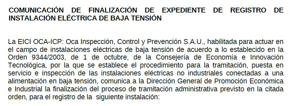

Pues si, será que me tocó la lotería… esto es en la Comunidad de Madrid. el instalador mandó la documentación a industria y a los pocos días me llamó el instalador para avisarme de que tendrían que venir a hacer una inspección, que a veces pasa porque son aleatorias, vino un trabajador de una subcontrata de industria, contó el número de placas, comprobó el cuadro eléctrico y las conexiones del inversor, así como fusibles de corriente continua y midió en varios puntos. La dió por buena y ya, todo correcto, el otro día me llamo mi compañía eléctrica para avisarme del cambio de contrato para poder descontar el excedente de la factura.
