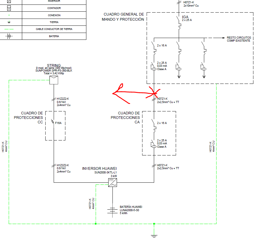

He hecho una instalación con SUN2000 3KTL L1+ BATERÍA LUNA2000 + BACKUPBOX, en la cuál he colgado toda la instalación de la salida de BACKUP (dada su baja carga), y me encuentro con el problema del disparo del diferencial de la misma BACKUP. En el foro de Huawei he leído que la carga de backup ha de ir conectada a un neutro diferente al de la instalación, pero me choca un poco esa parte. He pensado en que la causa del disparo sea una fuga de corriente causada por el pico al entrar el modo de backup, pero he comprobado que esta salida siempre se encuentra en tensión, por tanto no existe pico de corriente si no hay corte de tensión, y el diferencial no queda levantado en este caso. ¿A alguien le ha ocurrido algo similar?

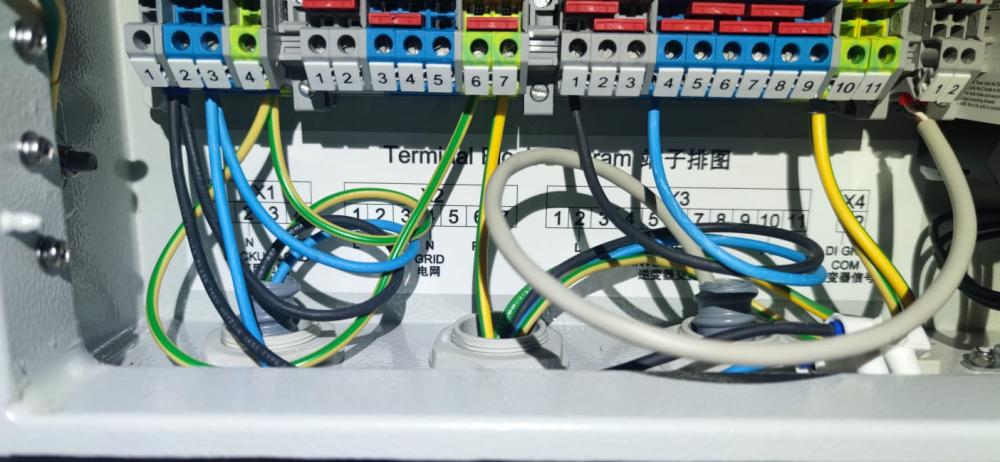

Pues entonces parece un mal cableado de la backup box. Podrías poner una foto de como están hechas las conexiones en las 3 entradas (X1, X2 y X3)?
Para descartar otras cosas, podrías también aportar un pequeño esquema que indique como están conectados los dintintos circuitos? Es decir, donde se incluya IGA, diferenciales, PIAs y los puntos de conexión con la backupbox y el inversor.
Adjunto un recorte del unifilar que he cableado, así como las conexiones de los borneros de la backup box. Dentro del unifilar, el backup se encuentra en la marca roja dibujada, aguas arriba del cuadro de protecciones de CA del inversor, y antes de las protecciones del CGMP. En cuanto al cableado, a primera vista veo algunas conexiones que dudo estén bien:
-He dejado suelta la salida de GRID, ya que pretendo, como ya comenté, que todo el cuadro esté siempre alimentado desde la salida de BACKUP, que siempre está energizada, caiga o no la red.
-Las conexiones del bornero X3 (a inversor) están mal, ya que creo que van a los bornes 2 (fase) y 6 (neutro). Sobre este punto dudo que esté mal, ya que parecen puenteadas las bornas, así que supongo que la conexión no sea mala tal y como está.
-El puente de tierra entre el bornero X1 (borna 4) y el bornero X2 (borna 7) sobra, tal vez pueda venir por aquí el problema.
-La tierra cableada a la borna 7 del bornero X2 no sé muy bien de dónde proviene ahora mismo, pero tampoco me gusta mucho, creo que debería de unirse con la tierra del bornero X1 o bien con la borna 10 del X3.
Como decía antes, si suelto los cables del bornero X1 de salida a backup y los dejo en el X2 de salida a GRID, funciona sin problemas ni salto de diferencial en el CGMP. Si cambio esta salida a backup, o la puenteo (cables de la regleta), salta el diferencial de backup o el del CGMP, hay una derivación clara.
Archivo adjunto 27300Archivo adjunto 27301
Luego me lo miro con calma, pero para ir descartando cosas, a voz de pronto te diría que tienes que llevar tensión a X2, vayas a utilizarla o no. X2 tiene pinta de ser entrada/salida, vamos que es el que utiliza el backup-box para llevar la tensión de referencia al inversor. Te lo digo, por que en mi caso, si corto la alimentación del GRID, el inversor asume que no hay tensión, aunque la backup-box no llega a actuar por que el corte se produce en la línea que conecta inversor y backup-box.
Por que no pruebas lo siguiente: genera un circuito diferente (con un PIA) cuya carga sea la entrada GRID del backup-box. Vamos, un cable cuyo único cometido sea llevar alimentación al backup-box (y probablemente también al inversor).
Otra cosa que yo haría es respetar los pines a conectar. Es cierto que todo parece estar puenteado en los borneros, pero con estos de Huawei... como para fiarse. Si en el diagrama de conexión pone que conectes los cables a unos determinados pines, pues no cuesta nada seguir las indicaciones :)
La backupbox creo que solo actúa cuando el inversor le pasa por comunicaciones a la entrada digital del backup la ausencia de tensión que daría el meter de cabecera de la instalación. No tendría porque influir el embornamiento o no del X2, ya que esta salida de tensión se desconecta en el momento de haber ausencia de tensión. En cuanto a lo de respetar las bornas, sí, será lo primero que haga para ir descartando todo.

Con respecto al problema de salto de diferenciales, he cableado las conexiones a bornas tal cuál se marcan en el manual. He podido verificar lo siguiente:
Si suelto la fase, el neutro y la tierra del bornero X1 (salida backup), y los meto en el bornero X2 (salida GRID), el diferencial de fotovoltaica del Cuadro General no salta en ningún momento. En cambio, si suelto los cables del bornero X2 y los meto al X1 (meter toda la carga como decía, a la salida de backup), salta el diferencial de la BACKUP, o el diferencial del cuadro general indistintamente. Si hago un puente entre las salidas de GRID y BACKUP, obviamente también salta.
La única prueba que me queda, es generar como comenta icemind, un nuevo circuito, por ejemplo: se me ocurre dejar la salida de GRID conectada al cuadro general, y por la salida de BACKUP alimentar una toma de corriente provisional para hacer la prueba, puesta a tierra eso sí en una de las bornas de tierra de la backup.
