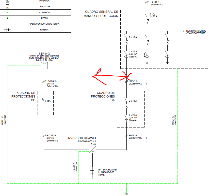

    Buenas a todos,
    He hecho una instalación con SUN2000 3KTL L1+ BATERÍA LUNA2000 + BACKUPBOX, en la cuál he colgado toda la instalación de la salida de BACKUP (dada su baja carga), y me encuentro con el problema del disparo del diferencial de la misma BACKUP. En el foro de Huawei he leído que la carga de backup ha de ir conectada a un neutro diferente al de la instalación, pero me choca un poco esa parte. He pensado en que la causa del disparo sea una fuga de corriente causada por el pico al entrar el modo de backup, pero he comprobado que esta salida siempre se encuentra en tensión, por tanto no existe pico de corriente si no hay corte de tensión, y el diferencial no queda levantado en este caso. ¿A alguien le ha ocurrido algo similar?
    https://forum.huawei.com/enterprise/...iujoioqujf.png

    Quizás tengas un número excesivo de circuitos para un único diferencial, aunque lo más posible es que tengas una fuga a tierra. Lo de que el neutro tiene que ser diferente... será en otros paises.
    Podrías aportar más datos? Cuando te salta el diferencial? de forma intenpestiva? Cuando se va la luz y se activa la conmutación de la backup box?
    Hola icemind. El diferencial no está sobrecargado, pues las cargas de la vivienda son muy bajas, mucho menores a los 25A al calibre del diferencial. El disparo se produce tras subir la alimentación del inversor en el PIA correspondiente del cuadro general: o bien salta el diferencial de la salida de backup o bien salta el diferencial del cabecera del circuito en el cuadro general, aguas abajo del PIA anteriormente comentado. No me cuadra muy bien la fuga a tierra, ya que si cableo la salida de GRID al mismo punto, en lugar de la de BACKUP, no se produce el salto del diferencial del cuadro general.

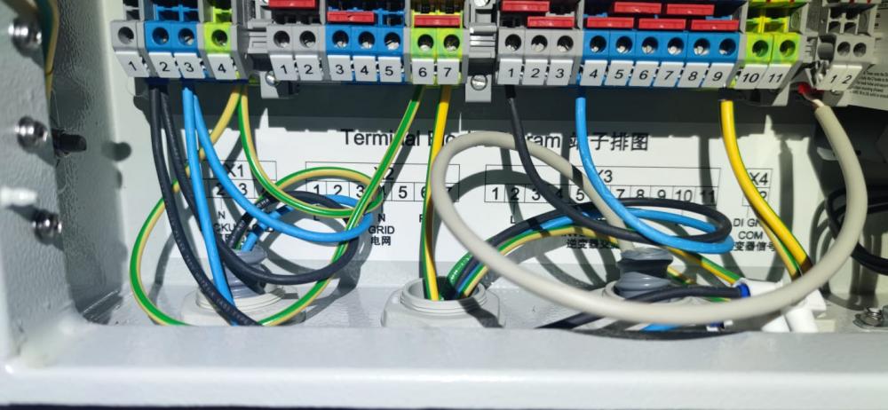

    Pues entonces parece un mal cableado de la backup box. Podrías poner una foto de como están hechas las conexiones en las 3 entradas (X1, X2 y X3)?
    Para descartar otras cosas, podrías también aportar un pequeño esquema que indique como están conectados los dintintos circuitos? Es decir, donde se incluya IGA, diferenciales, PIAs y los puntos de conexión con la backupbox y el inversor.

    Adjunto un recorte del unifilar que he cableado, así como las conexiones de los borneros de la backup box. Dentro del unifilar, el backup se encuentra en la marca roja dibujada, aguas arriba del cuadro de protecciones de CA del inversor, y antes de las protecciones del CGMP. En cuanto al cableado, a primera vista veo algunas conexiones que dudo estén bien:
    -He dejado suelta la salida de GRID, ya que pretendo, como ya comenté, que todo el cuadro esté siempre alimentado desde la salida de BACKUP, que siempre está energizada, caiga o no la red.
    -Las conexiones del bornero X3 (a inversor) están mal, ya que creo que van a los bornes 2 (fase) y 6 (neutro). Sobre este punto dudo que esté mal, ya que parecen puenteadas las bornas, así que supongo que la conexión no sea mala tal y como está.
    -El puente de tierra entre el bornero X1 (borna 4) y el bornero X2 (borna 7) sobra, tal vez pueda venir por aquí el problema.
    -La tierra cableada a la borna 7 del bornero X2 no sé muy bien de dónde proviene ahora mismo, pero tampoco me gusta mucho, creo que debería de unirse con la tierra del bornero X1 o bien con la borna 10 del X3.
    Como decía antes, si suelto los cables del bornero X1 de salida a backup y los dejo en el X2 de salida a GRID, funciona sin problemas ni salto de diferencial en el CGMP. Si cambio esta salida a backup, o la puenteo (cables de la regleta), salta el diferencial de backup o el del CGMP, hay una derivación clara.

    Luego me lo miro con calma, pero para ir descartando cosas, a voz de pronto te diría que tienes que llevar tensión a X2, vayas a utilizarla o no. X2 tiene pinta de ser entrada/salida, vamos que es el que utiliza el backup-box para llevar la tensión de referencia al inversor. Te lo digo, por que en mi caso, si corto la alimentación del GRID, el inversor asume que no hay tensión, aunque la backup-box no llega a actuar por que el corte se produce en la línea que conecta inversor y backup-box.
    Por que no pruebas lo siguiente: genera un circuito diferente (con un PIA) cuya carga sea la entrada GRID del backup-box. Vamos, un cable cuyo único cometido sea llevar alimentación al backup-box (y probablemente también al inversor).
    Otra cosa que yo haría es respetar los pines a conectar. Es cierto que todo parece estar puenteado en los borneros, pero con estos de Huawei... como para fiarse. Si en el diagrama de conexión pone que conectes los cables a unos determinados pines, pues no cuesta nada seguir las indicaciones

    Hola de nuevo,
    Con respecto al problema de salto de diferenciales, he cableado las conexiones a bornas tal cuál se marcan en el manual. He podido verificar lo siguiente:
    Si suelto la fase, el neutro y la tierra del bornero X1 (salida backup), y los meto en el bornero X2 (salida GRID), el diferencial de fotovoltaica del Cuadro General no salta en ningún momento. En cambio, si suelto los cables del bornero X2 y los meto al X1 (meter toda la carga como decía, a la salida de backup), salta el diferencial de la BACKUP, o el diferencial del cuadro general indistintamente. Si hago un puente entre las salidas de GRID y BACKUP, obviamente también salta.
    La única prueba que me queda, es generar como comenta icemind, un nuevo circuito, por ejemplo: se me ocurre dejar la salida de GRID conectada al cuadro general, y por la salida de BACKUP alimentar una toma de corriente provisional para hacer la prueba, puesta a tierra eso sí en una de las bornas de tierra de la backup.
    La cosa es interesante, y extraño que no le haya sucedido a nadie.
