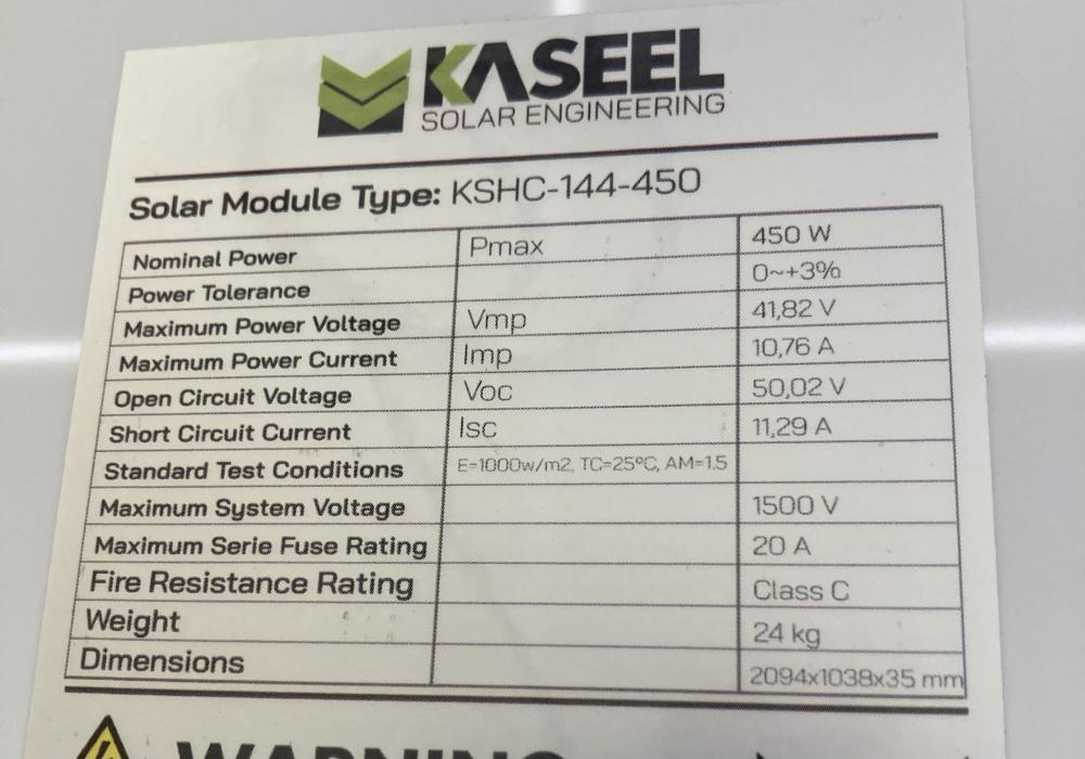

    Pues realizada la devolución estoy mirando microinversores pero me esta costando encontrar el apropiado.... ¿alguna idea?.
    Os dejo los datos de la placa. Kit de placa fotovoltaica para balcón-img_1381-2.jpg

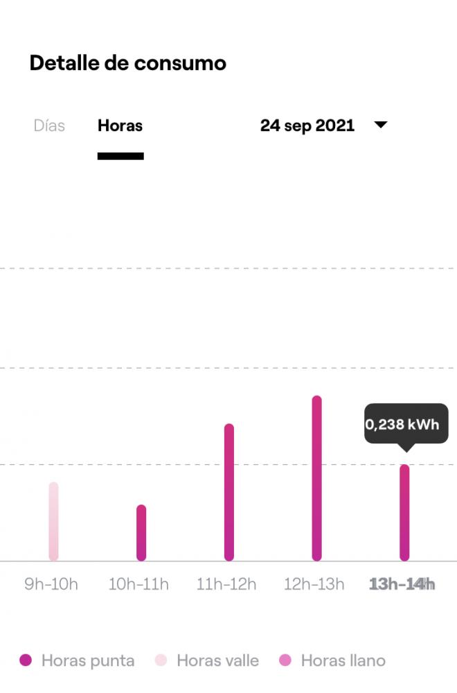

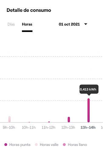

    Buenos días, no he contestado antes porque quería tener mas datos sobre la producción y el efecto en el consumo del casa de todo esto.
    Según el Vatthorímetro el viernes 1 de octubre hizo una producción durante el día de 1,26kwh.
    Aqui os dejo unas capturas del consumo por horas por la app de la compañía:
    Esta corresponde al viernes 24 sin tener la placa instalada:

    Esta corresponde al viernes 1 con la placa instalada:
