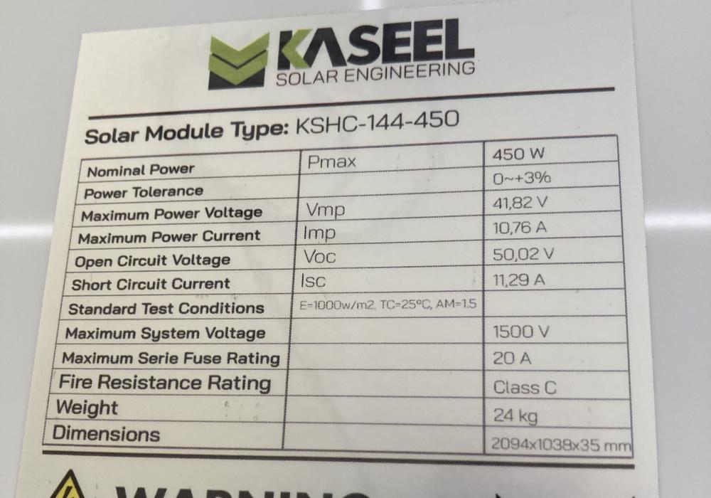

Tienes una foto de las especificaciones? En el propio inversor no tiene alguna etiqueta que indique los valores que admite del panel solar?
Pues realizada la devolución estoy mirando microinversores pero me esta costando encontrar el apropiado.... ¿alguna idea?.
Os dejo los datos de la placa. Archivo adjunto 25552
Enphase IQ7 o APsystems. No te vas a equivocar con ninguno de ellos. Yo no gastaría mi tiempo con otros.

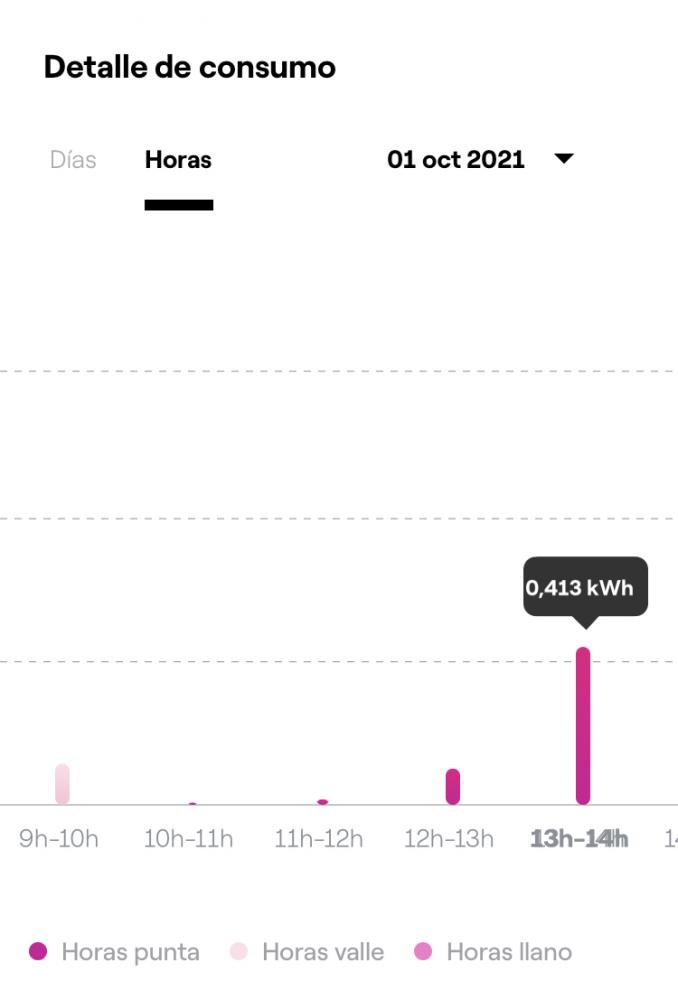

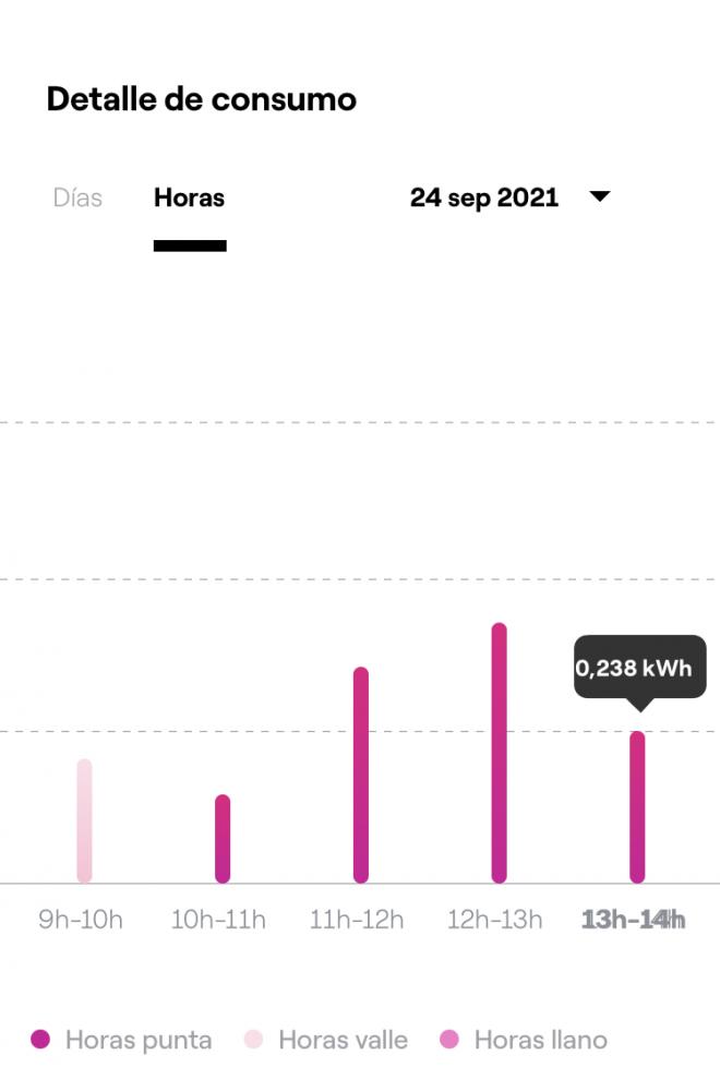

Buenos días, no he contestado antes porque quería tener mas datos sobre la producción y el efecto en el consumo del casa de todo esto.
Según el Vatthorímetro el viernes 1 de octubre hizo una producción durante el día de 1,26kwh.
Aqui os dejo unas capturas del consumo por horas por la app de la compañía:
Esta corresponde al viernes 24 sin tener la placa instalada:
Archivo adjunto 25635
Esta corresponde al viernes 1 con la placa instalada:
Archivo adjunto 25636
