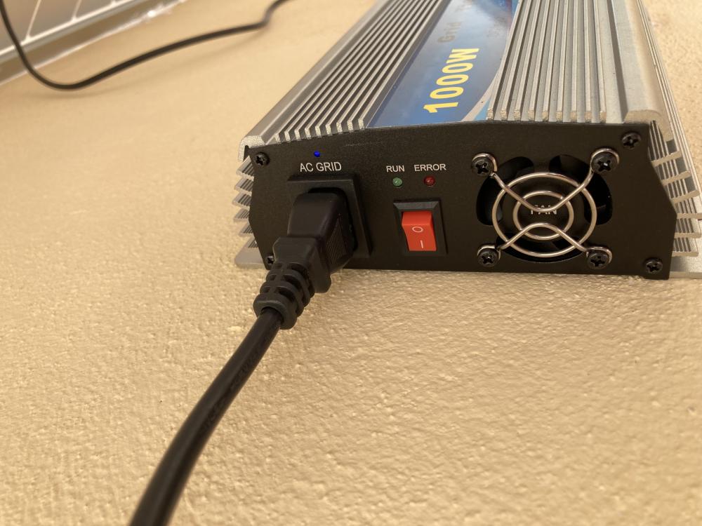

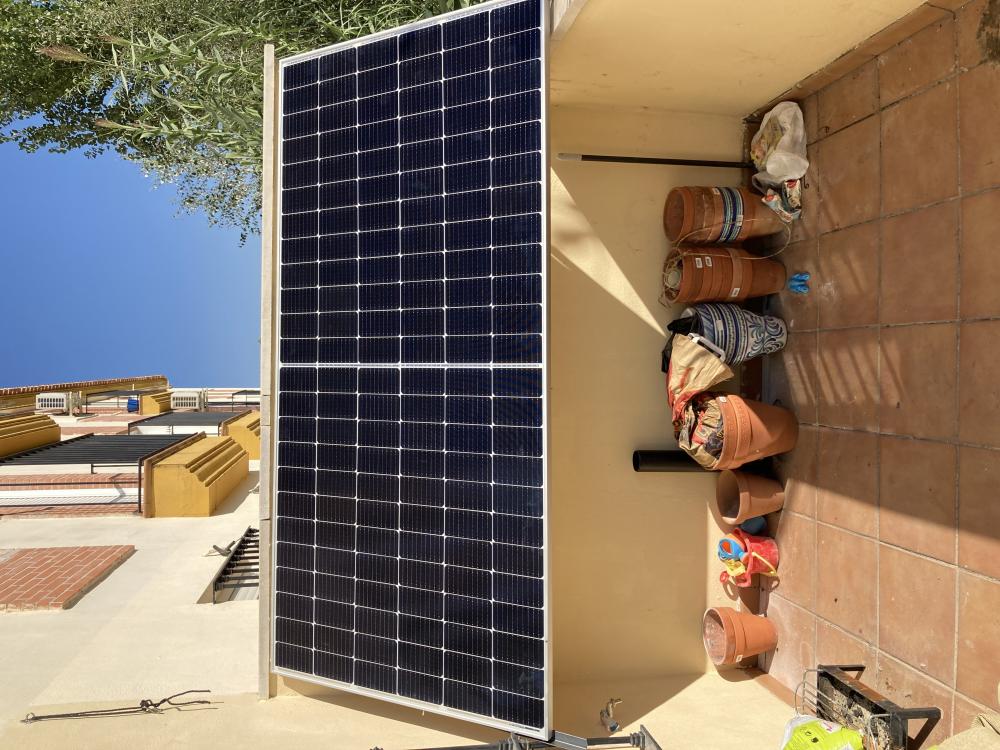

    Predeterminado Re: Kit de placa fotovoltaica para balcón
    Bueno pues ya tengo instalada la placa plus&play
    He usado una placa de 450w
    Y un inversor Grid Tie Inverter 1000
    A las 11 de la mañana he medido en la salida de la placa y daba 420 w, y con algunas nubes daba 390v
    Lo que me tiene un poco loco es el inversor, solo tiene encendido el led azul junto al cable de salida, el led rojo y el verde están apagados y no ha encendido el ventilador (no se si solo se activa cuando coge calor) Si alguien conoce este inversor rogaría que me informase. Gracias.
    Pues te a quedado "muy aseao" asi,que inclinacion le has dado a la placa?

    Esta de lujo! Si hubiese sabido antes que se podian instalar kits de este tipo, me lo habría puesto en casa para ir testeando producciones y tal antes de ponerlas en el tejado.
    jesuskno está desconectado Forero Junior
    nov 2019
    Granada
    18
    Pues la inclinación te la tengo que mirar bien esta noche.
    Cita Iniciado por epistemo Ver mensaje
    Si y creo que a un precio mortizable a no muy largo tiempo.
    Tengo que averiguar lo del inversor vaya a ser que no este funcionando correctamente. Si alguien lo tiene sus aportaciones serán de gran ayuda
    Otra duda que tengo es que tengo, es que al irme me he mirado el cuarto de contadores a ver si se habia relentizado la velocidad de consumo, pero en el led ponia algo así como “ incidencia en la red … desconexión”
