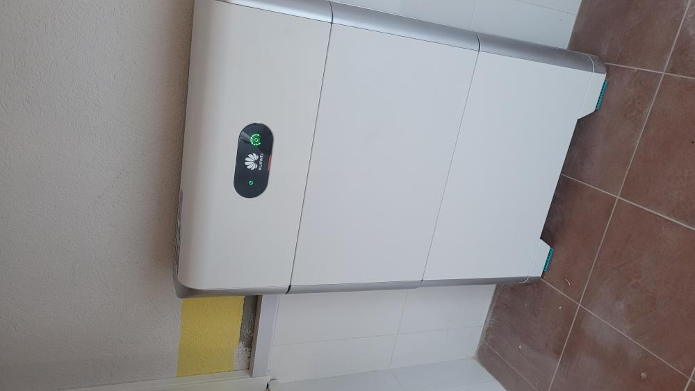

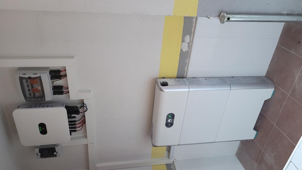

    YA me han instalado hoy jueves las baterias, esteticamente queda bonita, las han isntalado a las 4 de la tarde,y cargando llevan lo que va de dia, en una semana os hago una review de mi opinion personal, pero vamos, lo primero es que es un capricho mas alla de la rentabilidad y tal, un saludo

    kaneko está desconectado Forero
    jun 2021
    62
    Predeterminado Re: HUAWEI YA LANZARA LA BATERIA DE SU PROPIA MARCA EN SEPTIEMBRE
    esteticamente, para mi gusto, son bastante bonitas, 0 ruido hacen, lo siento soy incapaz que la foto salga vertical....
