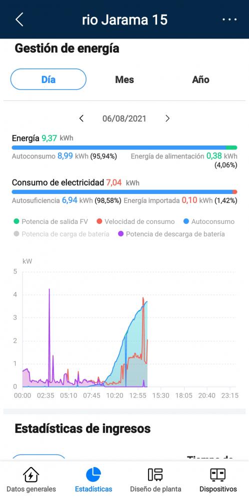

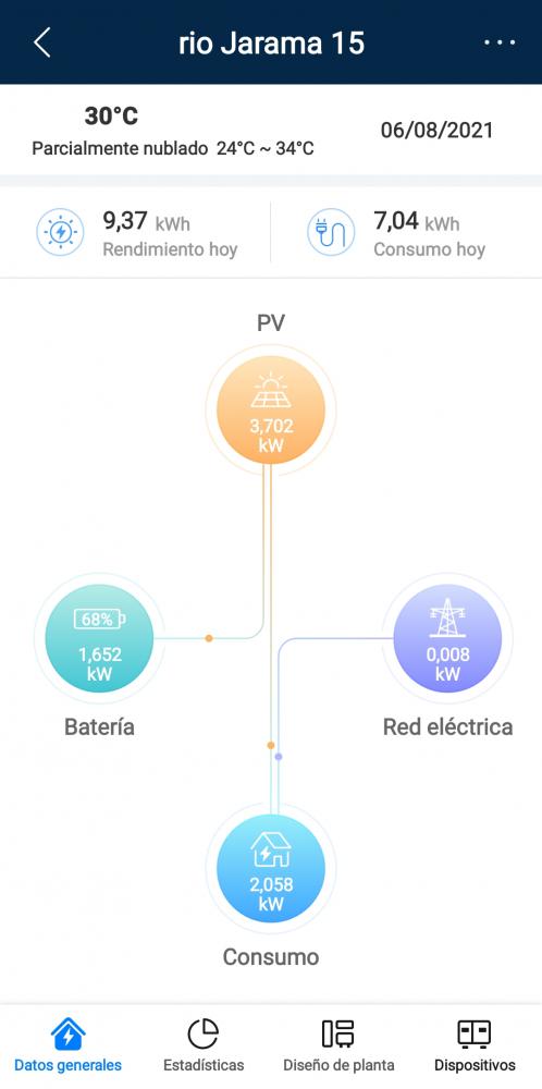

    Estas son las capturas de pantalla de fusion solar:
    Experiencias con batería Huawei Luna-screenshot_20210806-140701_fusionsolar.jpg
    Experiencias con batería Huawei Luna-screenshot_20210806-140728_fusionsolar.jpg
    Me han contado los instaladores, que no existe el consumo 0, que un minimo diario se consumira de la red por el inversor, por eso vereis en la captura de pantalla que ha cogido desde las 00h creo que 0.1 kw de la red

    Ya nos contarás que tardan en cargarse esos 10 kW. El problema es que ahora seguramente no los descargues todos durante todo el día, pero bueno, algún día nublado en el que agotes la batería ya la mañana siguiente tengas que cargarla.
