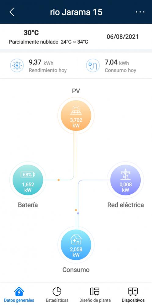

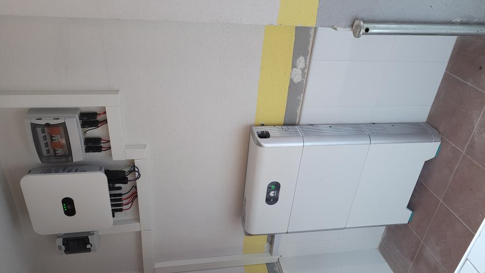

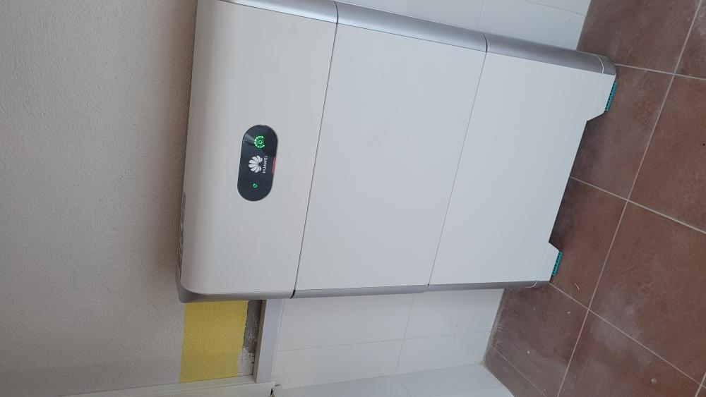

    Hoy por fin tengo en funcionamiento la instalación fotovoltaica: inversor huawei SUM2000 5K L1 y Bateria LUNA + BMS de 5Kw.
    Ahora mismo me ha empezado a dar corriente continua la bateria y le noto un ruidito un poco extraño que sale de la parte derecha, lo hace cuanda da AC y a veces se para.... no se si lo has notado en tu instalación.
    Comentar que funciona perfecto el sistema en lo que llevo desde esta mañana, una vez solucionado lo del toroidal que lo habian puesto mal.... y va perfecto todo...

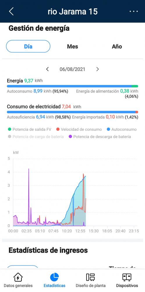

    No sé cómo enviar imágenes por este foro, dame tu email y te envío como está configurado mi batería LUNA (2x5kW).
    te copio:
    En Ajustes-Parametros de Funciones:
    Control de almacenamiento de
    energía
    Modo operativo:Autoconsumo máximo
    Potencia de carga máxima
    5,000 KW (Si tienes solo un módulo luna de 5 kW lo configuras en 2.500 KW)
    Potencia de descarga
    máxima
    5,000 kw ( con un módulo luna serán 2.500 kW)
    SOC de final de carga:
    100,0%
    SOC de final de descarga:
    15,0%
    Carga desde CA
    Potencia de carga máxima de la red
    2,000 KW
    Estado de carga para corte de carga de red eléctrica
    50,0%
