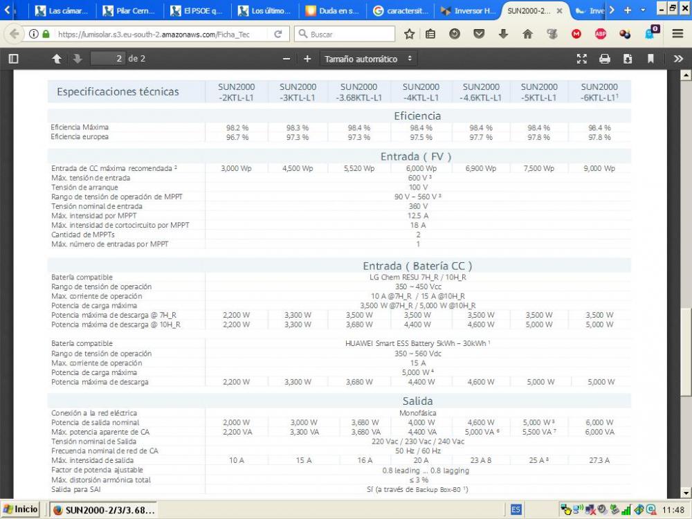

    Revivo este hilo ya que muchas preguntas sobre hay muchas el dimensionamiento de los hibridos Huawei. Para el resto de fabricantes la interpretacion seria la misma.
    Interpretais las caracteristicas segun os gustaíia que fueran.
    La potencia maxima de paneles (wPV) viene en el primer apartado, Entrada FV, Entrada de cc maxima recomendada. como el rendimiento de la instalacion nunca es el 100% interesa que este parametro se vea incrementado el un 10-20%
    La potencia maxima que puede aportar el inversor viene en el apartado SALIDA, y no es lo mismo W que VA por lo que en caso de tener consumos de motores transformadores u otros elementos que tengan componente con reactiva debe escogerse el valor W que siempre es menos que VA, ( W = V*A*cos phy).
    Como podreis ver en el adjunto, los valores para los equipos SUN2000 3KTL-L1, 3.68KTL-L1, 3KTL-L1 que indica el fabricante son:
    3KTL-L1 5.520Wp -> max unos 6.200Wp a instalar, 3.000W de salida a los consumos,
    3.68KTL-L1 6.000Wp -> max unos 6.700Wp a instalar, 3.680W de salida a los consumos,
    4KTL-L1 4.000Wp -> max unos 6.700Wp a instalar, 4.000W de salida a los consumos,
    para el resto de los modelos solo es tomar sus datos.

    La "salida a consumos" viene indicada como "Potencia Aparente" en la ficha técnica, de forma que el 3KTL entrega 3,3kW, y el 4KTL 4,4kW.
    Esto es una cita a tu post #8 que a las 18:42 has borrado.
    La potencia aparente no se mide en W como tu indicas, fijate bien en las unidades de la linea 'Maxima potencia aparente de CA' : 3KTL entrega 3.300VA, y el 4KTL 4400VA, estos valores serian para consumos 'puramenre resistivos', cosa que en la realidaad nunca lo son al verse afectadas por cargas inductivas/capacitivas tanto del propio inversor como de los consumos, por eso el fabricante añade la linea 'Potencia de salida nominal' 3KTL -> 3.000W, 4KTL 4000W que son los 3.300 ó 4.400 * 0.91. este 0.91 es un valor medio de cos phy que estima el fabricante se pudiera dar en funcion de la reactiva total que se tenga, cuestion que ya comentaba en mi post anterior.
    Tenemos que intentar dar seriedad a los razonamientos para no confundir a los lectores. Lo mejor a la hora de los calculos es trabajar con la potencia de salida nominal ''W'' pues los que no dominan el asunto ven mas interesante la cantidad mayor que son los ''VA'' y eso lleva a engaño.
    La mala interpretacion de los datos tambien la aplican para los calculos a los valores de Voc respecto a Vmp y a Icc respecto a Imp y esto conlleva a errores de diseño de las placas a utiliozar en el campo solar que despues, en ocasiones, es complicado de solucionar.
    Tienes toda la razón. De ahí el motivo por el que he borrado el post ya que había leído tu explicación a medias y deprisa obviando tu matización sobre la componente de potencia reactiva. Gracias por tu elaborada explicación.
