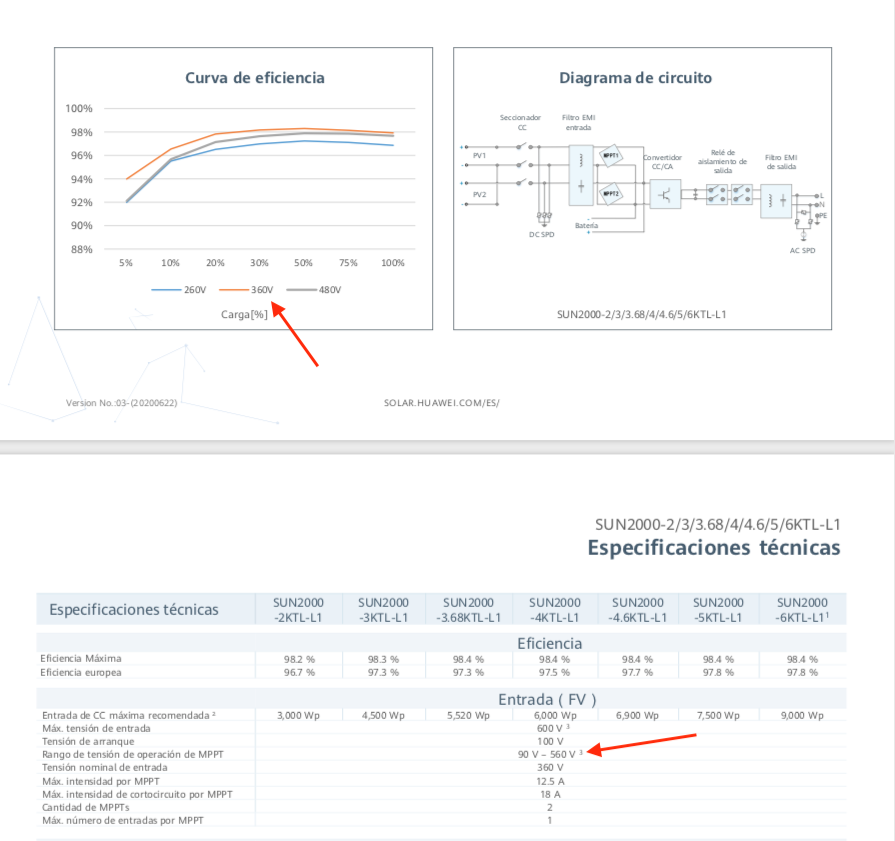

    Buenas noches, soy bastante nuevo en el foro, suelo leer algunos temas interesantes, a ver si hay alguien similar a lo que me pasa a mi:
    Tengo una instalación conectada a red de 12 paneles de 550w y un inversor Huawei sun2000 6KTL. Bien me pasa mucho que me sale una alerta en fusión solar 20001 Alta tensión de la cadena, entiendo que es por que el voltaje que hay de entrada es mayor que el que permite, esto si fuera así, es peligroso ? Que solución tendría ? Gracias de antemano

    Probablemente tienes conectados los 12 paneles en un sólo string a una sola entrada del inversor y se supera la tensión máxima permitida.
    La solución pasa por dividir el string en dos strings de 6 por ejemplo, conectando cada string a una entrada distinta.

    Según las especificaciones los paneles dan 49,6V x 12 paneles que son los canadian 550w 595,2 y el inversor Huawei sun2000 6KTL L1 soporta hasta 600V es cierto que suele pasar cuando hay sol y nubes, no sé si será normal que seguramente si según me comento el instalador que al pasar una nube y luego sol se reinicia por no tener los 100V de entrada mínimo y salta esta alarma. No se como lo veis o si a alguien más le pasa

    Según ficha técnica el voltaje máximo que soporta el inversor son 600V, pero el MPPT corta a 560V. Es decir, si superas los 560V se para la producción y te salta la alarma. Los 600V son el umbral de protección de seguridad, y quedan fuera del rango de operación del inversor.
    El voltaje óptimo para la eficiencia son 360V, cualquier valor menor o mayor te hace perder eficiencia pero muy poca (1-2%).
    Todo esto lo puedes comprobar en la ficha técnica que te enlazo.
    https://cdn.autosolar.es/pdf/Ficha-Huawei-SUN2000L1.pdf
    ¡Que no te cuenten milongas, se te puede averiar el inversor!

    Acabo de descargar la ficha técnica y está súper claro el MPPT soporta un máximo de 560v es decir sobrepasa esa tensión y puede perjudicar a tu inversor, que se dejen de películas reclama y si no denuncia y como dice el compañero la tensión óptima de trabajar sin 360v. Esa gente no unos ineptos, estoy cansado de ver chapuzas... Que no te lo ponen bien pues denuncia al canto, el problema es que la gente rara vez reclama y el empresario lo sabe...

    Por dar algún dato más para que te puedas defender, una cosa es lo que dice la ficha en condiciones estándar y otra la realidad. Si hace frío, las placas dan más voltaje. Calcula la diferencia entre 25° y la temperatura mínima que tengas y aplica el factor que te viene en la ficha técnica, verás cómo se pasa del voltaje del inversor. Y que conste que ellos deberían haber hecho ese cálculo para sacar la Vmax del string, no tenerlo en cuenta es de aficionados, incompetentes o peor aún, timadores.
    Ánimo y a por ellos!

    El problema, como ya han dicho, es demasiados paneles en serie y la solucion definitiva, como tambien se ha indicado, seria dividir los paneles en dos series lo que conlleva otra tirada de cables entre este segundo grupo de paneles y la entrada al segundo MPPT. cosa que posiblemente los instaladores conocen pero se hacen el longuis.
    12 paneles en serie entregan:
    a 24ºC de temperatura de celdas 12*49.6Voc => 596.9 Voc, 12* 41.7Vmp => 502.1 Vmp
    a -10ºC de temperatura de celdas 12* => 649.4 Voc => 559.9 Vmp
    a -20ºC de temperatura de celdas 12* => 664.8 Voc => 577 Vmp
    6 paneles en serie
    a 24ºC de temperatura de celdas 6*49.9V => 298.3 Voc, 6* 41.7V => 251.1 Vmp
    a -10ºC de temperatura de celdas 6* => 324.7 Voc => 280 Vmp
    a -20ºC de temperatura de celdas 6* => 332.4 Voc => 288.5 Vmp
    con 12 paneles a 24ºC practicamente esta al limite de tension maxima de entrada 596.95 <> 600Voc y si en algun momento la temperatura bajara a -10ºC (no conoccemos la ubicacion) la Vmp tambien estaría al limite.
    Una solucion temporal seria desconectar uno o dos paneles para evitar tensiones tan altas.
    con series de 6 paneles la Vmp se quedaría bastante por debajo de la tension nominal de entrada por lo que añadir unoo dos paneles a cada serie no le vendria mal.
