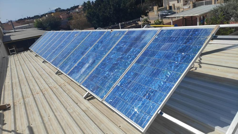

    si, materiales de hace 20años que no se instalaron en su día por falta de autorización y que ahora he rescatado y quiero poner en marcha.

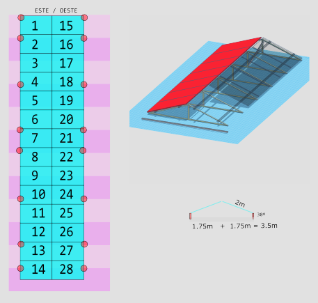

    lo estoy instalando a 2 aguas, 14 paneles hacia el este y otros 14 paneles, hacia el oeste.
    y esto es lo que llevo hecho de la instalacion, la hilera que da al este y faltaria la del oeste al otro lado:
    Ayuda con instalación de material descatalogado-d94a9aa7-b59a-4b47-9bce-79c4f888cfde.jpg

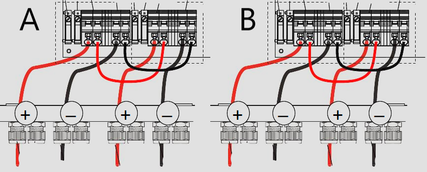

    En el inversor hay dos tarjetas de potencia A y B, cada una con 4 entradas solares.

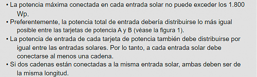

    Al respecto de cada entrada me dice:
    a) que el voltaje medido para cada cadena debe oscilar entre 210vcc y 450vcc,
    b) que debe estar según la irradiación solar existente en ese momento entre 70% y 95% del voltaje teórico [número de módulos x voltaje de circuito abierto]

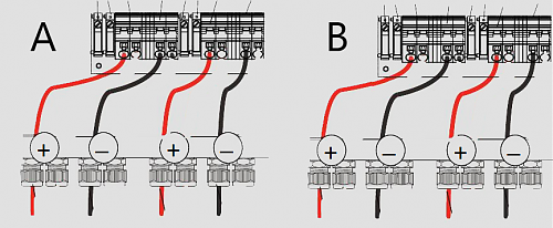

    Si hiciese 4 cadenas de 7 módulos tendría un voltaje teórico de 7x36uoc = 252vcc,
    el 70% seria 176vcc que es bastante menos de los 210vcc mínimos recomendados
    el 95% sería 239vcc que si está dentro del rango recomendado
    Y se conectarian así:
    Luego dice el manual que como excepción si se superan 1800wp/7.5A en una entrada se pueden conectar en paralelo con un máximo de 3600W/15A, pero no entiendo bien que se me quiere decir.
    7 módulos x 200w = 1400w que no llega
    14 módulos x200w = 2800w que si que cumple los requisitos.

    Entiendo que no me pide que haga una cadena de 14paneles, sino que los conecte en paralelo haciendo un puente... así:

    Tampoco tengo muy claro como agruparlos... entiendo que se pueden agrupar de varias maneras
    1) un grupo de 7 paneles del este y otro del oeste en la tarjeta de potencia A, y lo mismo en la tarjeta de potencia B,
    2) dos grupos de 7 paneles del este en la tarjeta A y los dos otros grupos del oeste en la tarjeta de potencia B
    3) o hacer grupos que tengan paneles de ambos lados, 4 del este + 3 del oeste y 4 del oeste + 3 del este en ambas tarjetas de potencia

    Dudas principales,
    ¿debería hacer el puente para la conexión en paralelo o no es necesario?
    ¿cómo agrupo?

    Desconozco este tipo de inversor, lo único que he podido encontrar es esta ficha técnica https://www.orionairsales.co.uk/mast...rter-380-p.asp, en al que indica que tiene 4 MPPTs con un rango de trabajo de 100-380V. Si la ficha es la correcta, te funcionaría perfectamente conectando 7 paneles a cada una de las cuatro entradas que tienes. Lo más lógico sería conectar los dos strings de 7 del este en lo que llamas A y los del oeste en el B, por ejemplo, pero no debería importar, ya que cada MPPT es independiente.
    Si formas strings de 7 paneles, la tensión de circuito abierto Voc será de 7x36V=252V, valor que queda por debajo de los 380V de límite del MPPT, y no tendrás problemas de exceso de tensión.
    Y la tensión de potencia máxima Vmpp será de 7x28.6V=200,2V, valor que queda entre los 100-380V, por lo que el MPPT no tendrá problemas para arrancar por las mañanas.
