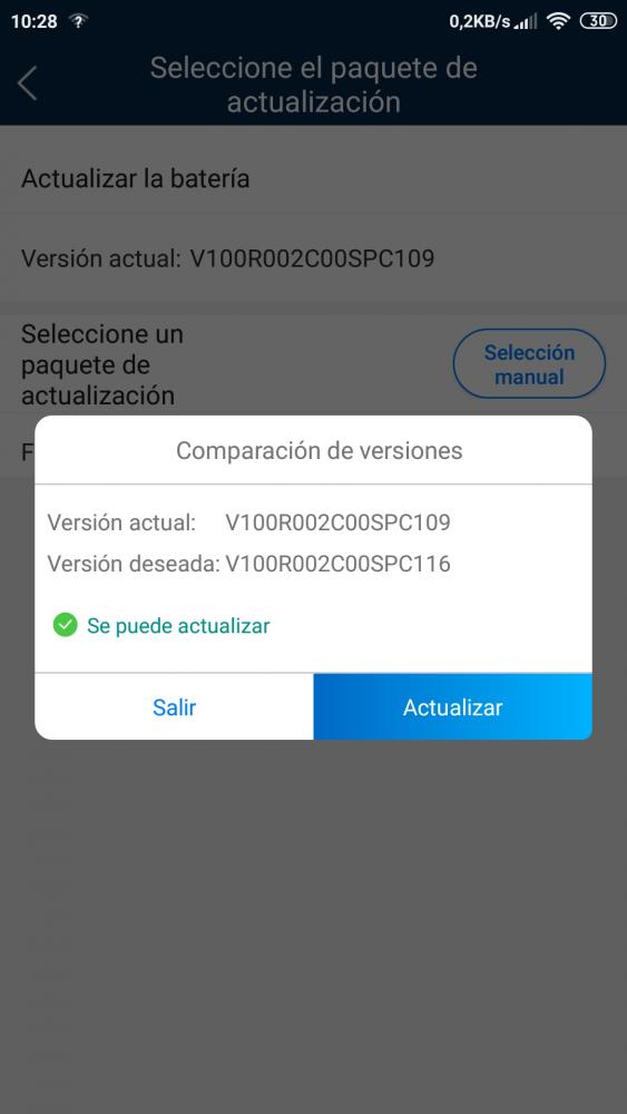

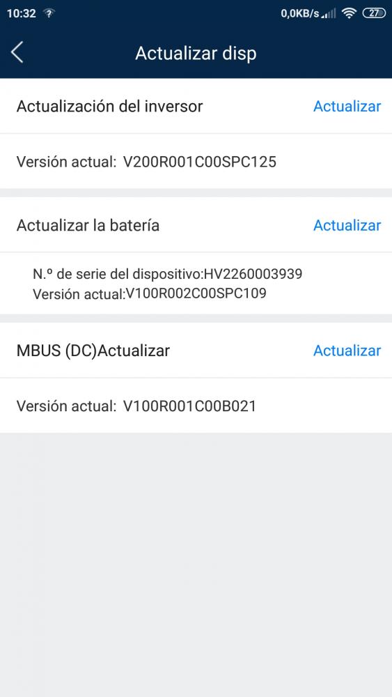

    Pues yo también he actualizado inversor pero tengo una duda con la actualización de la batería. La tengo desde hace unas pocas semanas y nada más instalarla me pidió de actualizar, y lo hice sin problemas. Creo que me decía algo así como que no coincidían las versiones del módulo de carga y la batería así que lo actualicé y no ha dado ningún problema. Pero el caso es que he tenido que entrar varias veces como instalador para ajustar la batería con los parámetros que me interesaban y ahora cada vez que entro me dice que hay una actualización disponible. Si le digo cancelar me sale del apartado de instalador y si digo continuar se prepara para actualizar y cuando carga y se dispone a actualizar le digo que lo posponga, y entonces ya puedo acceder a las opciones de instalador. La verdad es que es un engorro. Además ahora me ha pedido otra actualización del inversor, he procedido a hacerla sin problemas pero me sigue saliendo la ventanita de que tengo que actualizar la batería, pero es super extraño porque creo que intenta actualizar a una versión inferior ¿? Adjunto un par de capturas a ver si alguien lo entiende y me recomienda qué hacer.
    Archivo adjunto 28871
    Archivo adjunto 28872
    Lo que quiero saber es si es seguro continuar actualizando viendo estas capturas que no tienen mucho sentido creo yo...
    Podrías decirme dónde meterme para actualizar la batería? Por más que bichero la aplicación no encuentro donde
