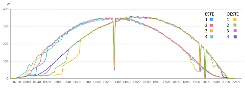

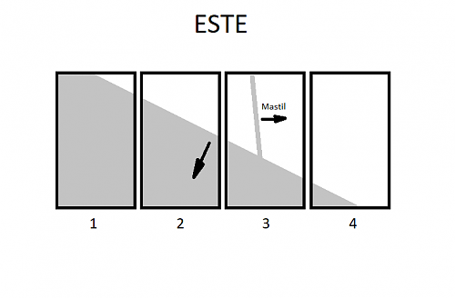

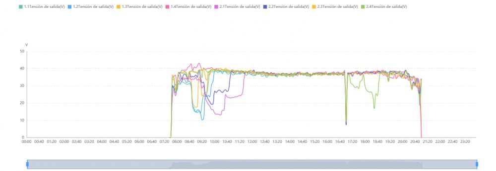

    Hola, tengo una instalación de ocho paneles de 410W 144c monocristalino Perc Half Cell, cuatro con orientación Este a unos 8º de inclinación y los otros cuatro al Oeste con unos 15º de inclinación conectados a un inversor Huawei de 3kW.
    Por capricho o curiosidad he comprado ocho optimizadores para ver que tal se comporta la instalación con y sin ellos, ademas de la ventaja de poder monitorizar cada panel por separado y he hecho unas pruebas para ver si merece la pena poner optimizadores en caso de tener algo de sombra durante algunas horas como es mi caso.

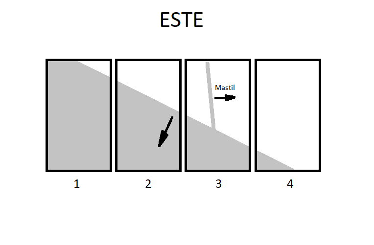

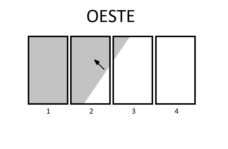

    Mis sombras son las siguientes en esta época del año:
    String Este:
    La sombra aproximadamente va retirándose de forma diagonal, desde la esquina superior derecha del panel cuarto a la esquina inferior izquierda del panel primero.
    El panel cuarto queda totalmente iluminado (no es realmente así por una segunda sombra que explico después) aproximadamente a las 8:00, el tercero a las 8:30, el segundo a las 9:00 y el primero a las 9:20.
    Decir que también tengo una sombra del mástil de una antena que me corta completamente, de arriba a abajo los paneles tercero y cuarto. El tercero queda totalmente libre de sombra del mástil a las 9:15 (por lo tanto se solapa un rato la sombra que comentaba antes y la del mástil) y el cuarto tiene sombra sobre las 9 hasta las 10:30 aproximadamente.

    String Oeste:
    Aunque al estar al Oeste, la iluminación que le incide a las placas a primera hora de la mañana es menor que la del string al Este, aun así también le afecta una sombra, sobretodo al panel primero, segundo y tercero, que se va retirando desde la esquina inferior derecha del tercero a la esquina superior izquierda del primero.
    El panel cuarto queda totalmente iluminado prácticamente desde primera hora, el tercero desde aproximadamente las 9:30, el segundo a las 10:45 y el primero a las 11:30.
    Después ya a ultima hora de la tarde, cuando el sol esta muy bajo, sobre las 21h, vuelve a afectarle unas sombras que tapan sobretodo el panel tercero y cuarto.

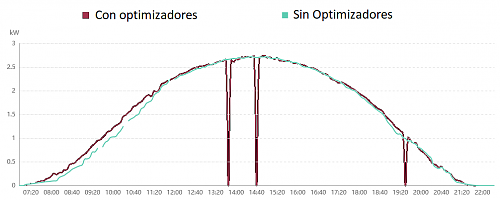

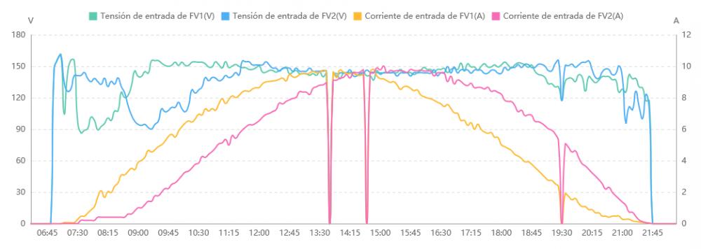

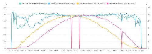

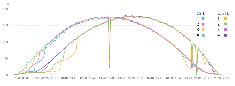

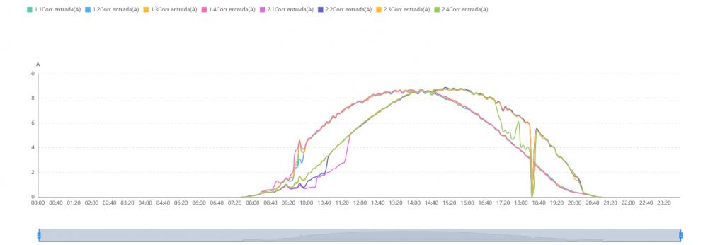

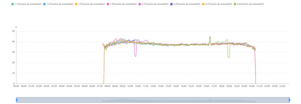

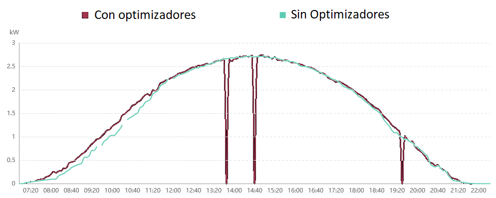

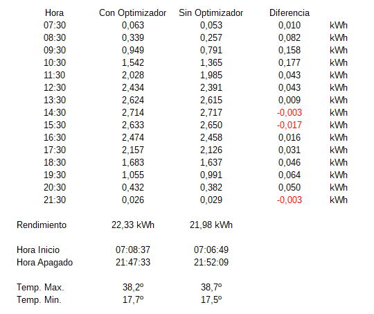

    Decir que los dos días de la prueba eran muy similares, sin nada de nubes, y según el historial de la estación meteorológica de mi zona han sido días con una temperatura similar.
    Lo que se puede comprobar en los datos, como era de esperar, que se mejora algo el rendimiento cuando hay sombra.
    Como curiosidad la hora de inicio y de apagado con los optimizadores es unos minutos después y antes respectivamente.

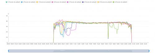

    En la grafica con optimizadores se ve tres caídas de la generación que es un problema que tengo algunas ocasiones y no se a que se debe, pero no tiene nada que ver con los optimizadores. Lo que si no se fuesen producido esos tres cortes, el rendimiento total debería de ser algo superior, lo que no se cuanta seria la diferencia.
    Tabla con datos de producción con y sin optimizadores

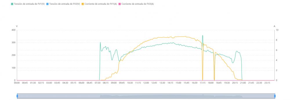

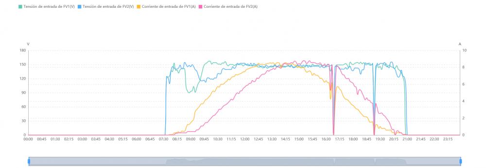

    Grafica de tensión e intensidad con optimizadores
    Estudio comparativo inversor Huawei con optimizadores y sin ellos-tensionintensidadconoptimizadores.jpg
    Grafica de tensión e intensidad sin optimizadores
    Estudio comparativo inversor Huawei con optimizadores y sin ellos-tensionintensidadsinoptimizadores.jpg

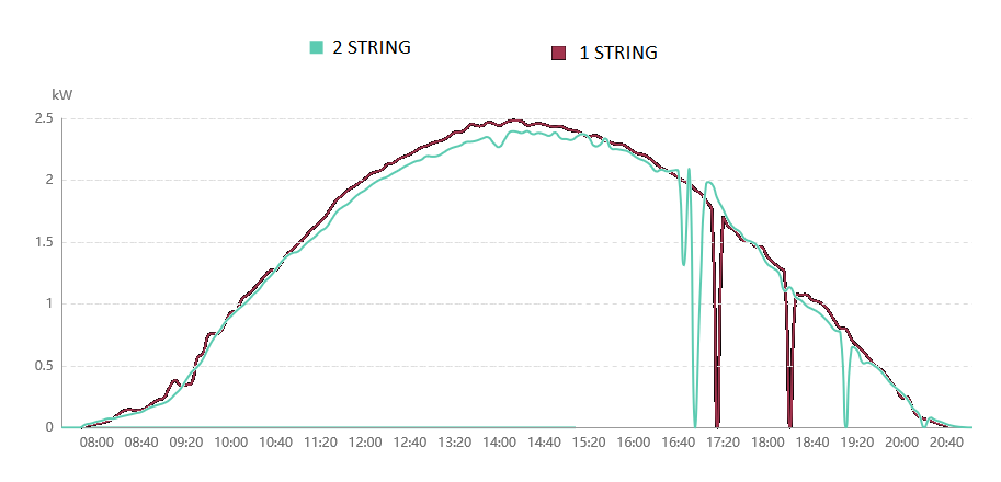

    Grafica comparando producción con y sin optimizadores
    Estudio comparativo inversor Huawei con optimizadores y sin ellos-comparativapotencia.png

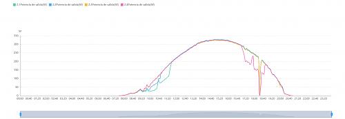

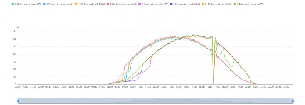

    Grafica con la producción de cada panel
    Estudio comparativo inversor Huawei con optimizadores y sin ellos-potenciaoptimizadores.png

    Gracias por el estudio @barton_333.
    Me ha gustado eso de "por capricho o curiosidad" Yo estoy exactamente igual, tengo un techo con orientación sur - oeste, prácticamente sin sombras (aunque alguna le da a alguna hora), y he comprado el material y estoy pendiente de la instalación con un inversor Huawei y optimizadores en cada panel.
    Además del tema de la información por panel, valoré que el tejado donde se van a poner los paneles es de dificil acceso (hay que montar un andamio), por lo cual si en el futuro se estropeara un panel, se ensuciara, o pasara cualquier cosa me perjudicaría todo el string, y acceder a revisarlo y repararlo sería bastante complicado. Al tener optimizadores el problema se podría identificar más rápido, y por otra parte si se degrada o ensucia un panel no me afectaría al resto del string, por lo que en el peor de los casos perdería la producción de ese panel, pero no el resto.
    Por otra parte, como contra, es una pieza más en el tejado que también se puede estropear, así que si los paneles funcionan y se me estropea un optimizador me habrá salido mal la jugada. Esperemos que sean fiables
    Viendo tus datos en una instalación nueva no hay diferencia que justifique el precio de los optimizadores (más allá como dices del capricho y la curiosidad). Con el tiempo (años) veremos si la jugada también es económicamente rentable. Dependerá de la fiabilidad de los optimizadores y de cómo mantengan la potencia las placas por el paso del tiempo, suciedad, etc.

    Muchas gracias por tu informe, hace tiempo que buscaba algo como lo que te has currado.
    Parece que los paneles actuales half-cell gestionan bastante bien las sombras y cortocircuitan los diodos cuando tienen que hacerlo. Yo también creo que no merecen la pena, pero siempre te quedará la duda de cómo iría con optimizadores...

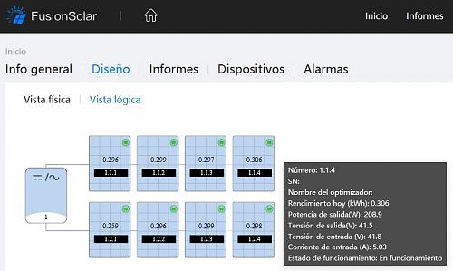

    Podrías poner aquí un pantallazo del entorno gráfico de la aplicación con los paneles con (supongo) sus producciones individuales?.

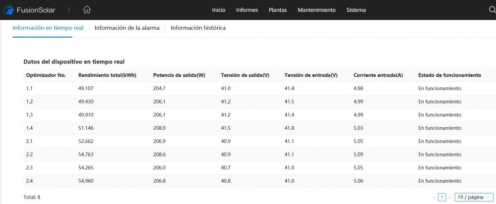

    Me alegro que os haya gustado.
    La verdad es que hay poca informacion sobre esto y al final yo lo compre un poco a ciegas sin saber realmente como iba a ser y espero que con esto pueda ayudar a alguien que este indeciso.
    Como decis no esta justificado el precio invertido, al menos con mis paneles y mis sombras, si solo se quiere para aumentar la producción.
    Estudio comparativo inversor Huawei con optimizadores y sin ellos-optimizadores1.jpg
    Estudio comparativo inversor Huawei con optimizadores y sin ellos-optimizadores2.jpg
    Estudio comparativo inversor Huawei con optimizadores y sin ellos-optimizadores3.jpg

    Muy curioso, muchas gracias por la valiosa información.
    Yo también esperaba más diferencia, debido a las sombras. De hecho, se ve cómo la intensidad sin optimizadores se ve muy afectada en esos momentos, mientras que las curvas con optimizadores son mucho más predecibles. Pero, claro, luego te fijas en la tensión y, lo que pierdes por un sitio lo ganas por el otro, siendo al final la potencia no tan diferente.
    Sin optimizadores vemos que los arrays racanean en la entrega de corriente con las sombras:
    Mientras que con los optimizadores, equilibran la corriente y lo que cae (y bastante) es el voltaje:
    Aún con todo, está claro que la producción es superior, y más lo sería de no haber sido por los cortes de mediodía.

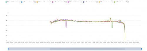

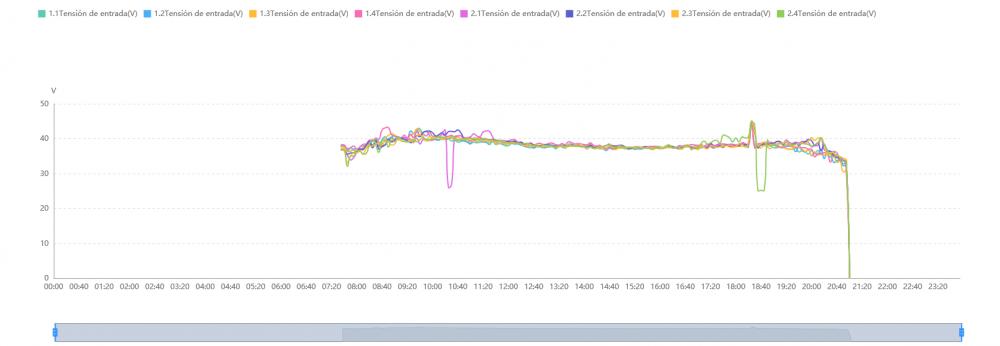

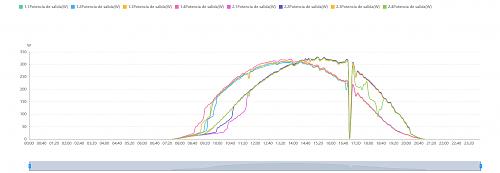

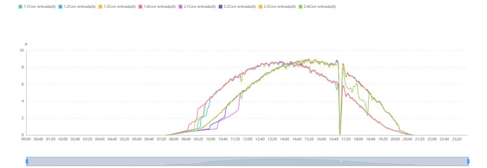

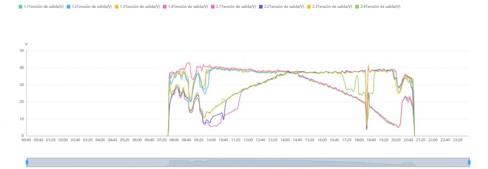

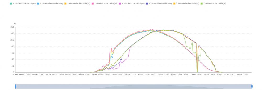

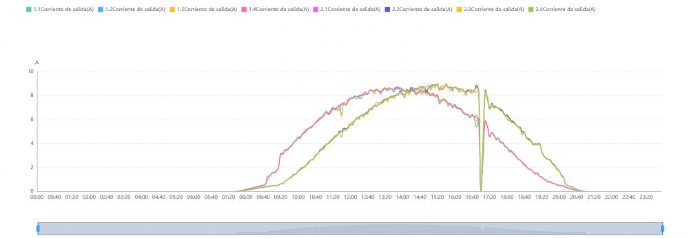

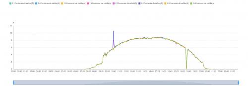

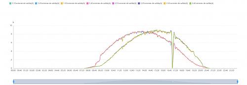

    Hola, he realizado una nueva prueba.
    Sabemos que todos los paneles de un mismo sting deben de estar en la misma orientación e inclinación, ¿pero esto es así cuando se tienen optimizadores?
    Con los optimizadores se supone que cada panel va a dar el mayor rendimiento posible sin que le afecte a los otros paneles, por lo que de ser así se debería poder poner en la orientación e inclinación que se quiera o se pueda sacando siempre el máximo rendimiento de todos ellos.
    Para comprobarlo he probado con mi instalación, primero he tomado los datos con los dos string por separado, uno este y otro oeste y al día siguiente usando un solo string, conectando en serie los paneles al este con los del oeste.
    Decir que los días no eran óptimos. El primer día por la tarde había un poco de nubes y el segundo día las nubes fueron mayoritariamente a primera hora. También ha habido una bajada de temperatura en el segundo día. Estos son los datos de temperatura y radiación solar de una estación de meteorología cercana.
    Nombre:  Temperatura_Radiacion.png
Visitas: 3211
Tamaño: 16,6 KB
    En esta grafica se compara la potencia de los dos días
    Estudio comparativo inversor Huawei con optimizadores y sin ellos-potencia.png
    Como se puede ver la curva es prácticamente la misma. El segundo día tiene un poco de mas potencia, pero puede ser por la diferencia de temperatura.
    Con dos string se generaron 17.65 kWh y con un string fue 18.34 kWh
    Os dejo otras graficas por si a alguien le gusta analizarlas.
    Tensión e intensidad con 2 string
    Estudio comparativo inversor Huawei con optimizadores y sin ellos-v_a_2_string.jpg
    Tensión e intensidad con 1 string
    Estudio comparativo inversor Huawei con optimizadores y sin ellos-v_a_1_string.jpg
    Potencia de cada panel con 2 string
    Estudio comparativo inversor Huawei con optimizadores y sin ellos-potencia_optimizadores_2_string.jpg
    Potencia de cada panel con 1 string
    Estudio comparativo inversor Huawei con optimizadores y sin ellos-potencia_optimizadores_1_string.jpg

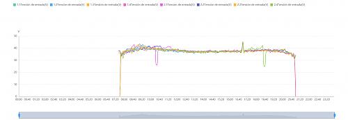

    Tensión de entrada al optimizador con 2 string
    Estudio comparativo inversor Huawei con optimizadores y sin ellos-v_entrada_optimizadores_2_string.jpg
    Tensión de salida al optimizador con 2 string
    Estudio comparativo inversor Huawei con optimizadores y sin ellos-v_salida_optimizadores_2_string.jpg
    Tensión de entrada al optimizador con 1 string
    Estudio comparativo inversor Huawei con optimizadores y sin ellos-v_entrada_optimizadores_1_string.jpg
    Tensión de salida al optimizador con 1 string
    Estudio comparativo inversor Huawei con optimizadores y sin ellos-v_salida_optimizadores_1_string.jpg

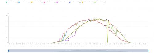

    Intensidad de entrada al optimizador con 2 string
    Estudio comparativo inversor Huawei con optimizadores y sin ellos-a_entrada_optimizadores_2_string.jpg
    Intensidad de salida al optimizador con 2 string
    Estudio comparativo inversor Huawei con optimizadores y sin ellos-a_salida_optimizadores_2_string.jpg
    Intensidad de entrada al optimizador con 1 string
    Estudio comparativo inversor Huawei con optimizadores y sin ellos-a_entrada_optimizadores_1_string.jpg
    Intensidad de salida al optimizador con 1 string
    Estudio comparativo inversor Huawei con optimizadores y sin ellos-a_salida_optimizadores_1_string.jpg

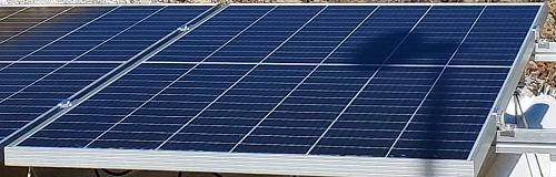

    Me di cuenta que uno de los paneles perdia potencia aproximadamente desde las 17 hasta las 19h, sobre unos 70/80W respecto a los otros paneles, por lo que debia de ser una sombra y esta es:
    Estudio comparativo inversor Huawei con optimizadores y sin ellos-sombra.jpeg
    La sombra es en el panel 2.4
    Estudio comparativo inversor Huawei con optimizadores y sin ellos-sombra.jpg
    Se trata de una antena wifi de tipo parabolica de 400mm y su mastil que esta a unos 5m de distancia y unos 4m mas alta que el panel.

Nombre: ComparativaPotencia.png
Visitas: 212
Tamaño: 36,1 KB

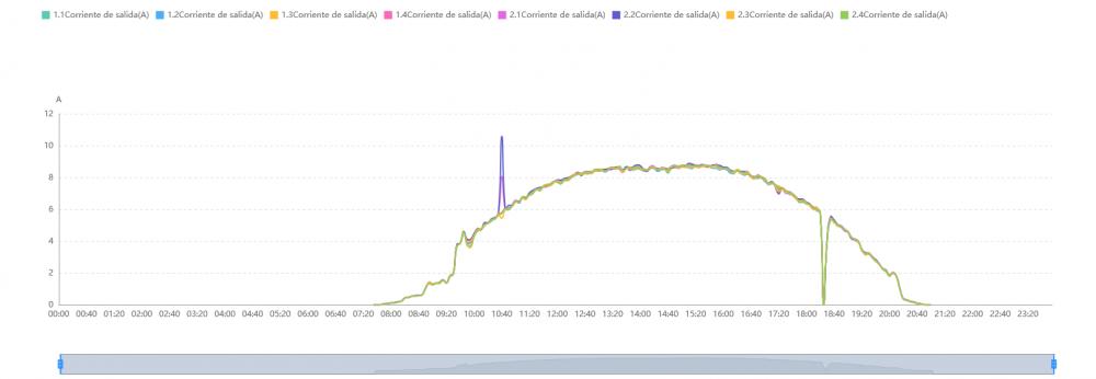

Nombre: PotenciaOptimizadores.png
Visitas: 198
Tamaño: 56,8 KB
    Veo que la corriente se va a cero en algunos instantes según el grafico, ¿se desconecta el inversor? ¿sabes porqué ocurre eso?
    barton_333 está desconectado Forero
    feb 2021
    Cordoba
    150
    Predeterminado Re: Estudio comparativo inversor Huawei con optimizadores y sin ellos
    Cita Iniciado por JESUS F MENDEZ Ver mensaje
    Hola. Es como si se reiniciara el inversor. No se el motivo. Estoy tratandolo con el servicio tecnico de Huawei a ver si damos con el problema.

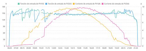

    Cita Iniciado por barton_333 Ver mensaje
    Para comprobarlo he probado con mi instalación, primero he tomado los datos con los dos string por separado, uno este y otro oeste y al día siguiente usando un solo string, conectando en serie los paneles al este con los del oeste...
    ¡Muchas gracias!
    Es curioso, dos series con orientaciones diferentes en la práctica pueden trabajar perfectamente en un solo string, los optimizadores hacen las correcciones necesarias.
    En caso de instalaciones con pocas placas y dos (o más) orientaciones, esto puede ser esencial para llevar la tensión a los valores adecuados para que el inversor trabaje en la zona óptima, sumando en un solo string en vez de usar dos con poco voltaje.
    ...aprendiendo...
    Hola. A mi me pasa algo similar. ¿Has conseguido aclara el asunto con HUAWEI?. Comprueba si te da alguna alarma grave… a mi me da una alarma por Fallo de arco CC y me hace un reset…
    feb 2021
    Cordoba
    150
    Cita Iniciado por eduber Ver mensaje
    Huawei se ve que no saben que puede ser.
    Me mandadon un nuevo inversor pero seguia igual. Luego me mandaron una actualizacion que se supone que lo iba a arreglar pero nada. Ahora dicen que es un problema con los optimizadores y que para octubre sacaran una actualizacion que lo va a solucionar.
    Pero se que no es de los optimizadores puesto que antes de ponerlos ya me pasaba.
    Con varios que he hablado con un problema similar me han dicho que su red electrica es de dos fases, sin neutro, al igual que la mia, no se si podra ser ese el motivo. ¿tu red electrica como es?
    Mi inversor no no deja ninguna alarma, simplemente se reinicia y a los dos minutos aproximadamente vuelve a estar operativo
