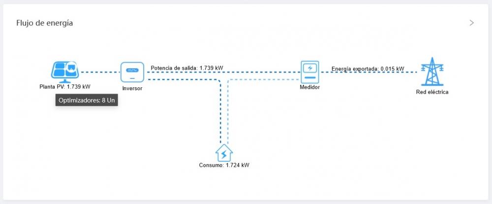

Hola, tengo una instalación de ocho paneles de 410W 144c monocristalino Perc Half Cell, cuatro con orientación Este a unos 8º de inclinación y los otros cuatro al Oeste con unos 15º de inclinación conectados a un inversor Huawei de 3kW.
Por capricho o curiosidad he comprado ocho optimizadores para ver que tal se comporta la instalación con y sin ellos, ademas de la ventaja de poder monitorizar cada panel por separado y he hecho unas pruebas para ver si merece la pena poner optimizadores en caso de tener algo de sombra durante algunas horas como es mi caso.

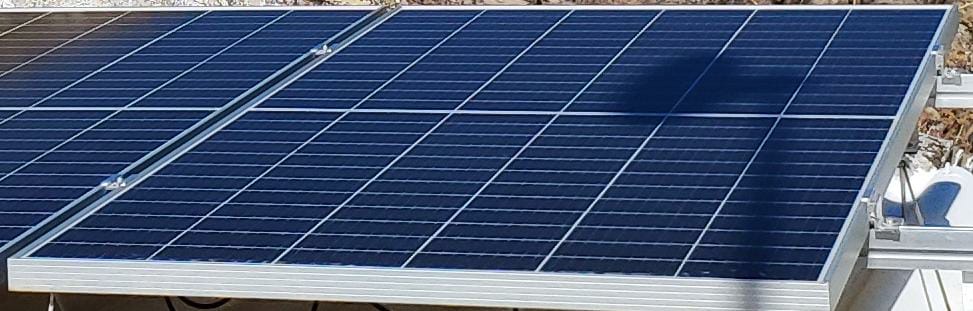

Mis sombras son las siguientes en esta época del año:

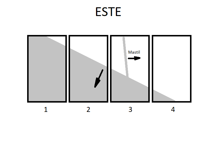

String Este:
La sombra aproximadamente va retirándose de forma diagonal, desde la esquina superior derecha del panel cuarto a la esquina inferior izquierda del panel primero.
El panel cuarto queda totalmente iluminado (no es realmente así por una segunda sombra que explico después) aproximadamente a las 8:00, el tercero a las 8:30, el segundo a las 9:00 y el primero a las 9:20.
Decir que también tengo una sombra del mástil de una antena que me corta completamente, de arriba a abajo los paneles tercero y cuarto. El tercero queda totalmente libre de sombra del mástil a las 9:15 (por lo tanto se solapa un rato la sombra que comentaba antes y la del mástil) y el cuarto tiene sombra sobre las 9 hasta las 10:30 aproximadamente.
Archivo adjunto 25224

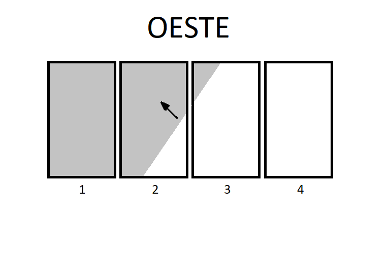

String Oeste:
Aunque al estar al Oeste, la iluminación que le incide a las placas a primera hora de la mañana es menor que la del string al Este, aun así también le afecta una sombra, sobretodo al panel primero, segundo y tercero, que se va retirando desde la esquina inferior derecha del tercero a la esquina superior izquierda del primero.
El panel cuarto queda totalmente iluminado prácticamente desde primera hora, el tercero desde aproximadamente las 9:30, el segundo a las 10:45 y el primero a las 11:30.
Después ya a ultima hora de la tarde, cuando el sol esta muy bajo, sobre las 21h, vuelve a afectarle unas sombras que tapan sobretodo el panel tercero y cuarto.
Archivo adjunto 25225

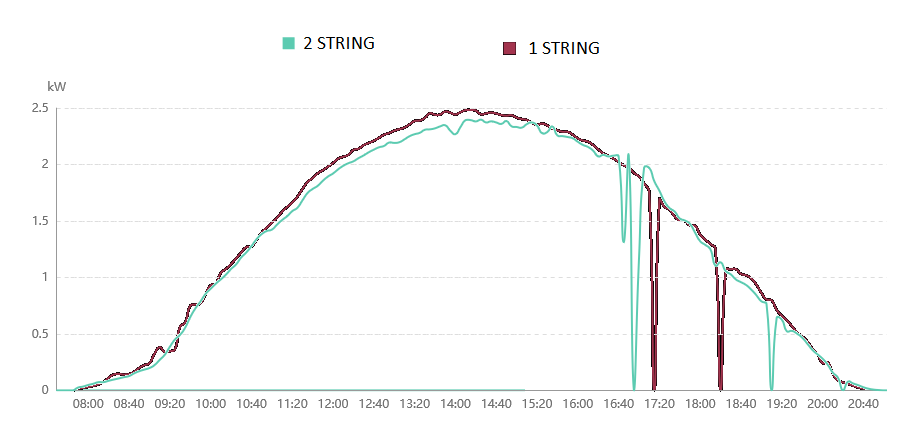

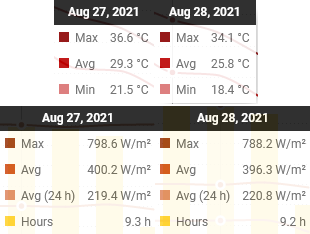

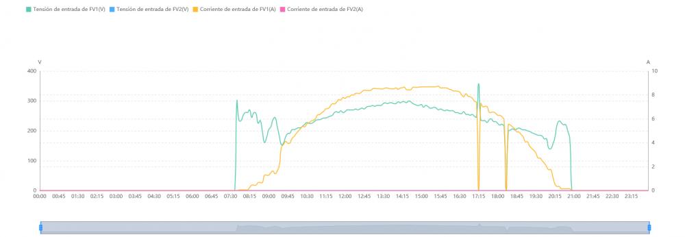

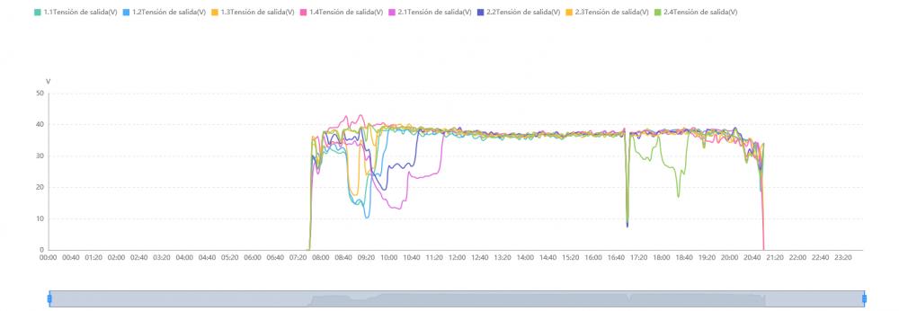

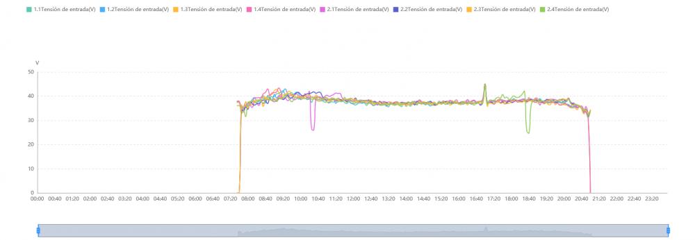

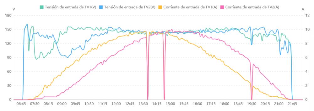

Decir que los dos días de la prueba eran muy similares, sin nada de nubes, y según el historial de la estación meteorológica de mi zona han sido días con una temperatura similar.

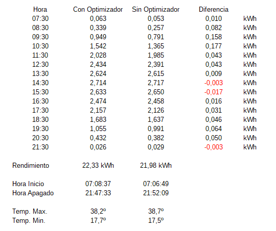

Lo que se puede comprobar en los datos, como era de esperar, que se mejora algo el rendimiento cuando hay sombra.
Como curiosidad la hora de inicio y de apagado con los optimizadores es unos minutos después y antes respectivamente.
En la grafica con optimizadores se ve tres caídas de la generación que es un problema que tengo algunas ocasiones y no se a que se debe, pero no tiene nada que ver con los optimizadores. Lo que si no se fuesen producido esos tres cortes, el rendimiento total debería de ser algo superior, lo que no se cuanta seria la diferencia.

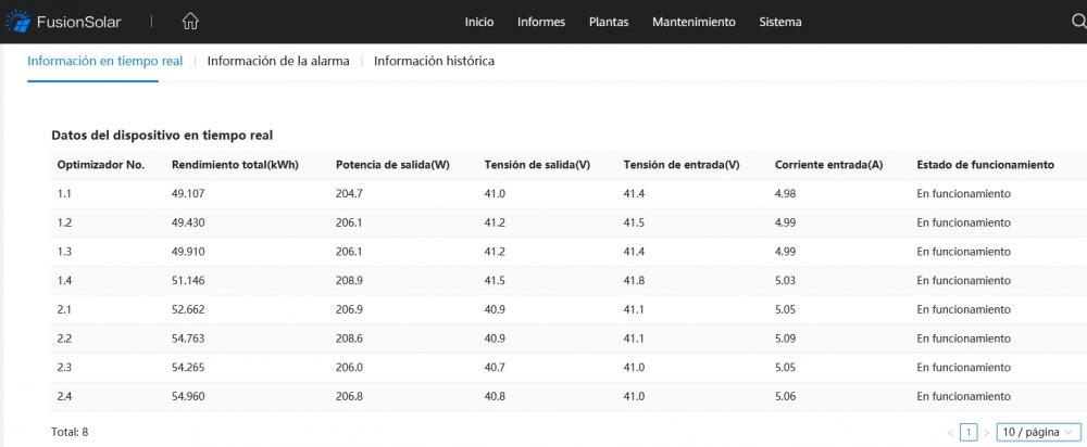

Tabla con datos de producción con y sin optimizadores

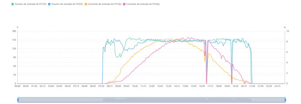

Archivo adjunto 25226

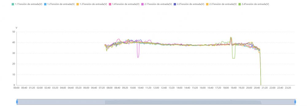

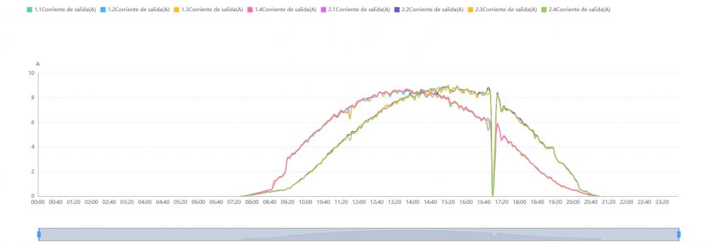

Grafica de tensión e intensidad con optimizadores
Archivo adjunto 25227

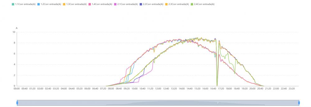

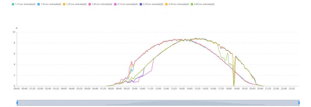

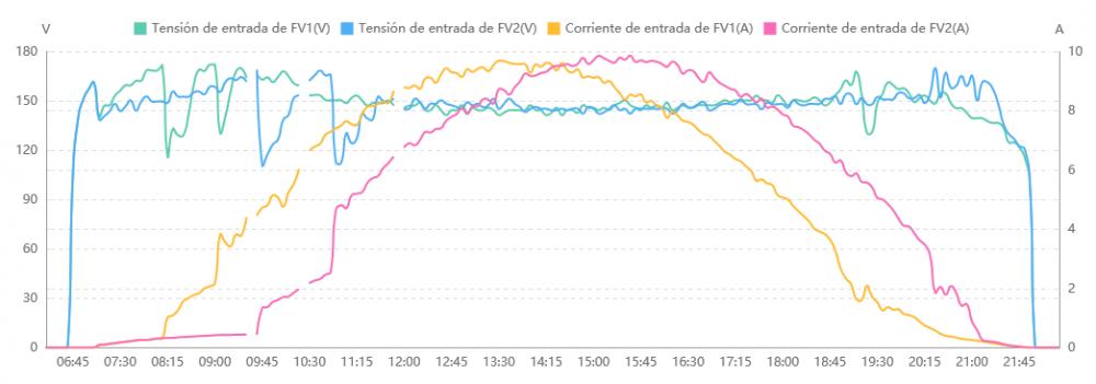

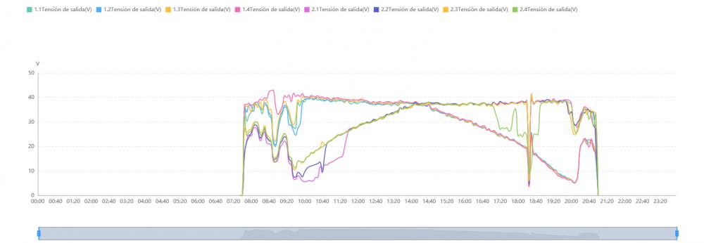

Grafica de tensión e intensidad sin optimizadores
Archivo adjunto 25228

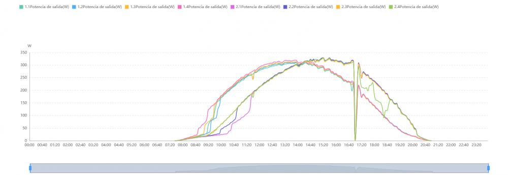

Grafica comparando producción con y sin optimizadores
Archivo adjunto 25229

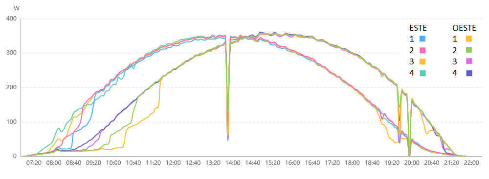

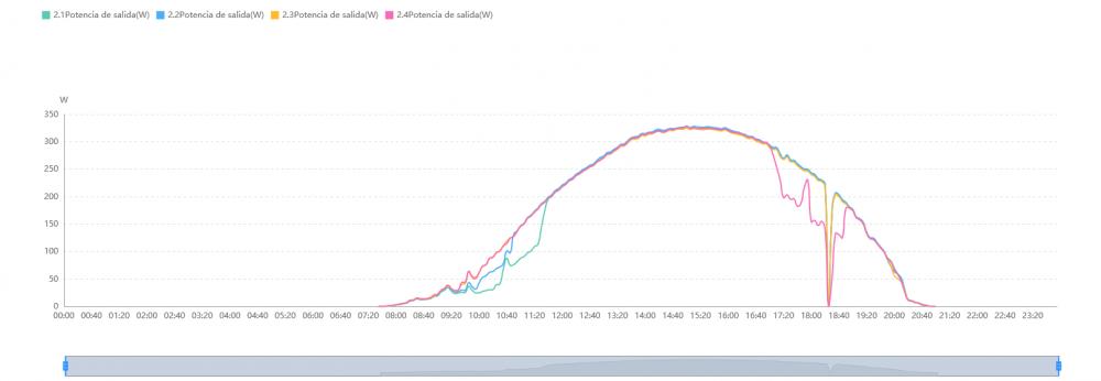

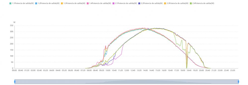

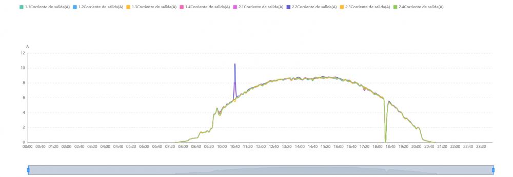

Grafica con la producción de cada panel
Archivo adjunto 25230
