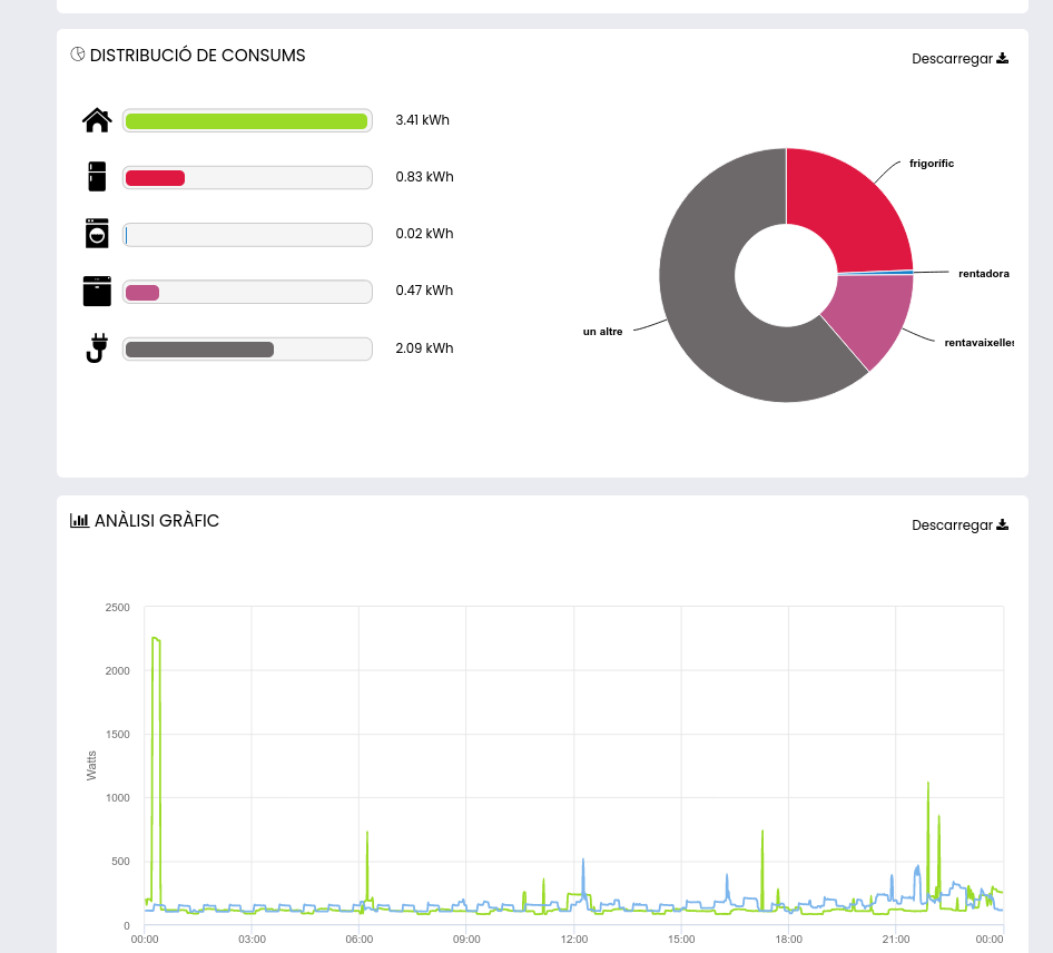

    A ver, para provar el funcionamiento hasta un alargo vale, pero al ser una instalación fija yo pondria un cable entre el tejado y el cuadro general, con su termico bien ajustado. Asi puedes controlar y sectorizar lo solar del resto.
    Y de cara a la legalización mejor hacerlo bien.
    Le he estado dando vueltas y creo que lo legalizaré, ya que la prevision es generar el doble o el triple de lo que consumo en las horas caras y li se lo regalo que bien no (para ellos). Ademas, si lo compenso, de alguna manera eliminaria/compensaria los consumos fijos de noche, dejando la factura mas saneada.
    Como veis, a parte de los picos del lavaplatos, de madrugada, solo hay algun pico del microondas. El resto son nevera, congelador (el azul en diente de sierra es una sonda en la linea donde esta el congelador y otros enchufes), y consumos varios fijos. Alrededor de 200w/h permanentes.
    En caso de generar 800w/h durante 6 horas generaria el total de consumos fijos...
    Se que no es exactamente asi, pero es la idea... intentar genera en las horas de sol el total de fijos que consumo en 24h para que la red (una bateria gigante) me lo devuelva por la noche.
