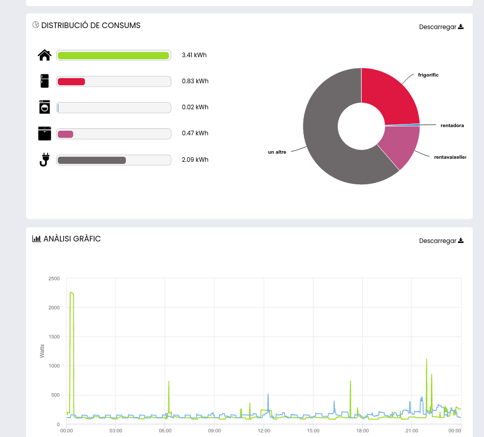

Le he estado dando vueltas y creo que lo legalizaré, ya que la prevision es generar el doble o el triple de lo que consumo en las horas caras y li se lo regalo que bien no (para ellos). Ademas, si lo compenso, de alguna manera eliminaria/compensaria los consumos fijos de noche, dejando la factura mas saneada.
Archivo adjunto 25000
Como veis, a parte de los picos del lavaplatos, de madrugada, solo hay algun pico del microondas. El resto son nevera, congelador (el azul en diente de sierra es una sonda en la linea donde esta el congelador y otros enchufes), y consumos varios fijos. Alrededor de 200w/h permanentes.
En caso de generar 800w/h durante 6 horas generaria el total de consumos fijos...
Se que no es exactamente asi, pero es la idea... intentar genera en las horas de sol el total de fijos que consumo en 24h para que la red (una bateria gigante) me lo devuelva por la noche.

Buenas a todos, yo también quiero quitar los consumos fijos de la factura de una segunda residencia, os cuento.... Quiero poner placas en las 2 residencias pero de la 2 residencia quiero hacer de conejillo de indias instalando 2 placas y un microinversor barato, muy barato, he estado viendo los de Ali pero no entiendo mucho, quiero poner unos 400w por placa, una duda que tengo también es está.. si pongo un lavavajillas que consume 1000w y me generan 800w coge 200 de la red o los 1000 , gracias
Hola me puedes pasar el numero de telefono tengo una instalacion para legalizar porfa
Hola
TE cogerá 200 de la red.
