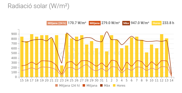

Re: Eliminar los consumos fijos
Archivo adjunto 24950
esto es lo que habrian visto mis placas el ultimo mes.
