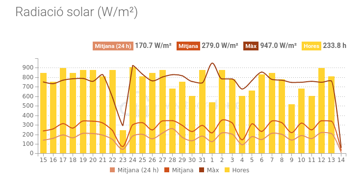

    Predeterminado Re: Eliminar los consumos fijos
    Eliminar los consumos fijos-screenshot-2021-06-14-10-57-31-estacio-meteorologica-talarn-radioaficionats-del-pallars.png
    esto es lo que habrian visto mis placas el ultimo mes.
