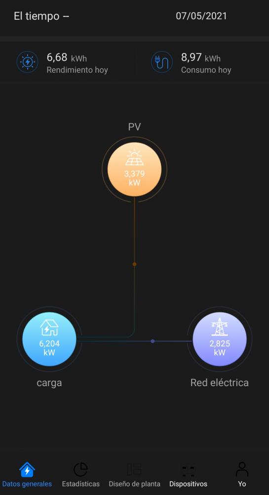

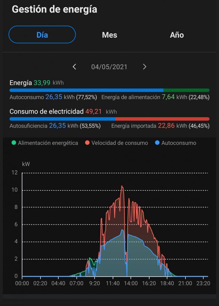

    Hola, comentó el problema que tengo a ver si alguien sabe algo.
    La semana pasada me montaron una instalación conectada a red con inversor huawei . Todo funciona correcto pero en la app de fusión solar cuando las placas empiezan a generar producción empieza a tener consumo la casa y contra más produccion hay más consumo hay en la casa , en las horas de más producción me marca que estoy consumiendo 8kw
    En el vatimetro instalado los consumos si que marca los reales pero en la app no.
    El instalador me dice que será problema de la app .He estado mirando por el foro y no he visto este problema.
    Gracias de antemano.

    Hola buenas ahí lo que te está pasando es que tiene la pinza del revés la pinza amperimétrica gírala porque cuando está produciendo y tú sumas la producción más el consumo de la digamos de la red que sale lo mismo que el gasto de la casa entonces tú coges la pinza te tiene una flecha y seguro que la flecha la tienes del revés gírala ya lo verás que te funcionará bien

    Hola , la pinza la tengo bien puesta esta la flecha mirando hacia mi casa, el consumo que consumo en mi casa me lo marca bien el vatimetro y lo he comprobado con la pinza amperimetrica y marca correctamente. Es al salir los datos en la app

    En el meter del Huawei en el de de hu66 ese cuando tú te pones en vatios si no tienes consumo en casa que te sale un menos o no sale menos si sale un menos es que estás inyectando a la casa si no tuvieran gasto si te lo está marcando al revés es que digamos que las placas está haciendo si fuera el consumo de la casa y la pinza está del revés y si no es que la aplicación no la has actualizado sea el inversor ahora hay que actualizarlo cuál desde que han cambiado la aplicación

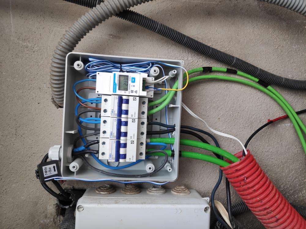

    En el meter me lo marca todo bien los A correctos y los W también desde el display.
    Pero en la app no me representa.
    Por la noche el display del meter marca consumo y la app . Y la aplicación esta actualizada.
    ¿Puede que sea algún parámetro mal puesto del inversor?

    De verdad te lo digo cambia la pinza y compruébalo por favor porque parece que no pero es eso o sino realmente dónde tienes la pinza puesta justo en la llegada de la compañía o en tu cable de casa mirando ya para el otro magnetotérmico los días que poner en la entrada de la compañía al general oa la que tienes en casa que es la que viene de la calle ahí es donde tiene que estar la pinza en esa fase y mirando hacia abajo apuntando hacia el consumo de tu casa

    Es q la pinza la tengo en la cable de alimentación de la compañia en la fase y mirando hacia el consumo de casa esta antes de el Magneto general y también probe a ponerlo debajo del general y hace lo mismo.
    Esq no se q puede pasar . Pero ahora lo probare aver

    A ver si la pinza esta bien y los dos cables que van al meter estan cambiados

    Puede ser primero si son los colores k bienen
    Blanco 1
    Blanco azul 2
    Marrón 3
    Negro 4

    Los cables del meter están bien conectados porque el en el. Meter si q marca el. Consumo real.
    Y los q comunican con lnversor están bien si no comunica con l meter.

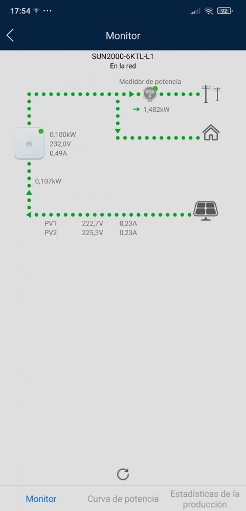

    Acabo de probar la app sun2000 y con esa si q me marca bien los consumos , o eso creo, lo tendría q medir con la pinza pero parece q si q funciona bien.

    Te funciona mal.
    Tienes la pinza al revés o los cables de la pinza al meter al revés.
    ¿No te das cuenta que pone que estás produciendo 100 watios y exportando 1428 watios y que eso no es posible?

    Esq ns esta aplicación ns si marcava también la exportacion.
    Pero la Potencia q m marca aunq no m la Marque n la casa creo q si q funciona bien. Mañana lo medire con la pinza q ahora sta lloviendo jaja
    Y la pinza creo q sta bien y la cables también porque el. Meter m marca bien todo

    A ver: la app te mide mal, el inversor te mide mal (lo que sale en la app sun2000). Me apuesto lo que quieras a que el meter también mide mal per no te das cuenta por qué nunca has visto los signos cuando mide bien.
    ¿Porque no le das la vuelta a la pinza, que de tarda 10 segundos, va con grapa, y ves si se arregla?
    Venga
    Prueba
