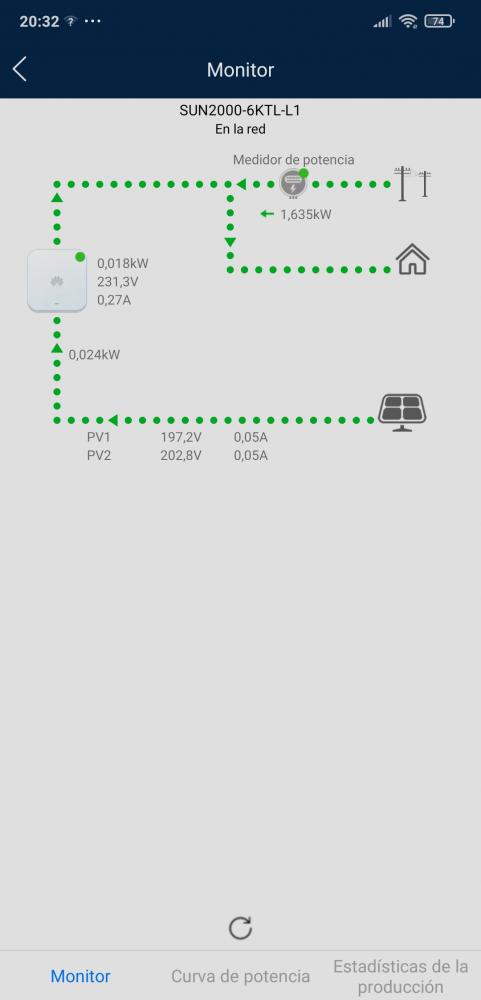

    Le dare la vuelta para probar. Pero teóricamente esta bien montado las flecha en los toroidales deben ir hacia las cargar.
    Probare a girarlo q no pierdo nada
    Problema visualización consumos-screenshot_2021-05-23-20-32-49-112_com.huawei.inverterapp.jpg
    Acabo de probarlo la flecha la he puesto hacia fuera, hacia le contador. Y ahora parece q si q marca bien ����

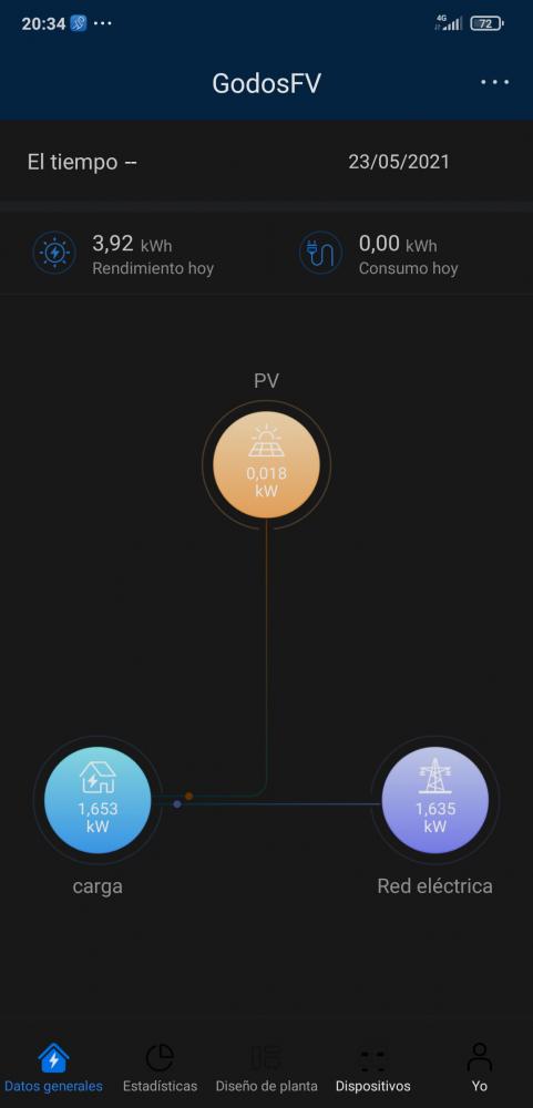

    De todas maneras mañana lo pinzare para asegurarme
    Problema visualización consumos-screenshot_2021-05-23-20-34-24-076_com.huawei.smartpvms.jpg

    Déjalo así, no le cambies nada. Tenías los cables del revés. Al cambiar el sentido del toroide se soluciona.
    No toques nada y mañana tendrás los gráficos como debes.
