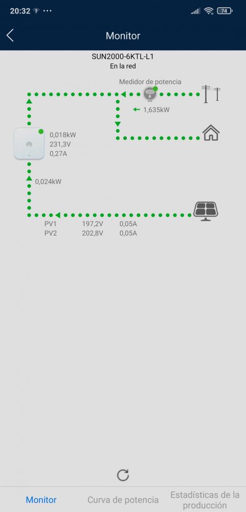

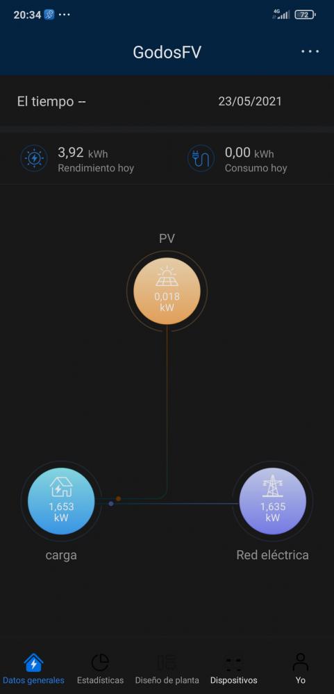

Le dare la vuelta para probar. Pero teóricamente esta bien montado las flecha en los toroidales deben ir hacia las cargar.
Probare a girarlo q no pierdo nada
Archivo adjunto 24818
Acabo de probarlo la flecha la he puesto hacia fuera, hacia le contador. Y ahora parece q si q marca bien ����
De todas maneras mañana lo pinzare para asegurarme
Archivo adjunto 24817
Re: Problema visualización consumos
Déjalo así, no le cambies nada. Tenías los cables del revés. Al cambiar el sentido del toroide se soluciona.
No toques nada y mañana tendrás los gráficos como debes.
