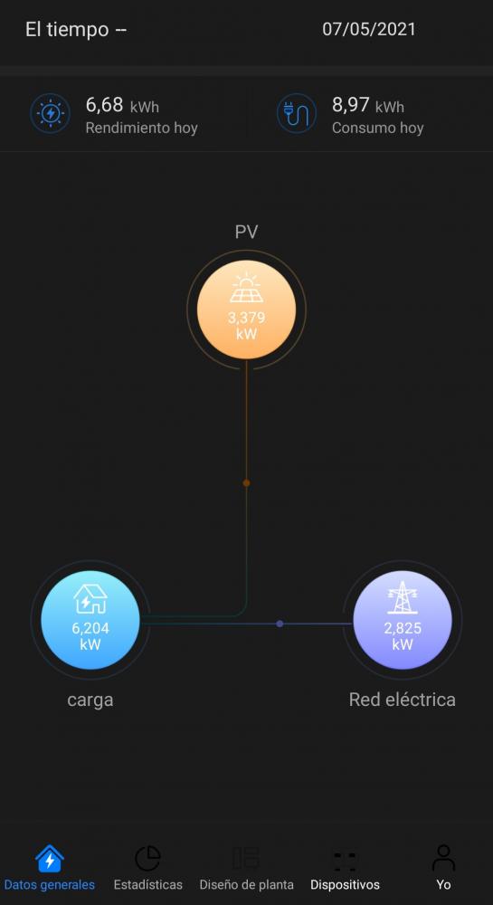

Hola, comentó el problema que tengo a ver si alguien sabe algo.
La semana pasada me montaron una instalación conectada a red con inversor huawei . Todo funciona correcto pero en la app de fusión solar cuando las placas empiezan a generar producción empieza a tener consumo la casa y contra más produccion hay más consumo hay en la casa , en las horas de más producción me marca que estoy consumiendo 8kw
En el vatimetro instalado los consumos si que marca los reales pero en la app no.
El instalador me dice que será problema de la app .He estado mirando por el foro y no he visto este problema.
Gracias de antemano.
Archivo adjunto 24703

Hola buenas ahí lo que te está pasando es que tiene la pinza del revés la pinza amperimétrica gírala porque cuando está produciendo y tú sumas la producción más el consumo de la digamos de la red que sale lo mismo que el gasto de la casa entonces tú coges la pinza te tiene una flecha y seguro que la flecha la tienes del revés gírala ya lo verás que te funcionará bien

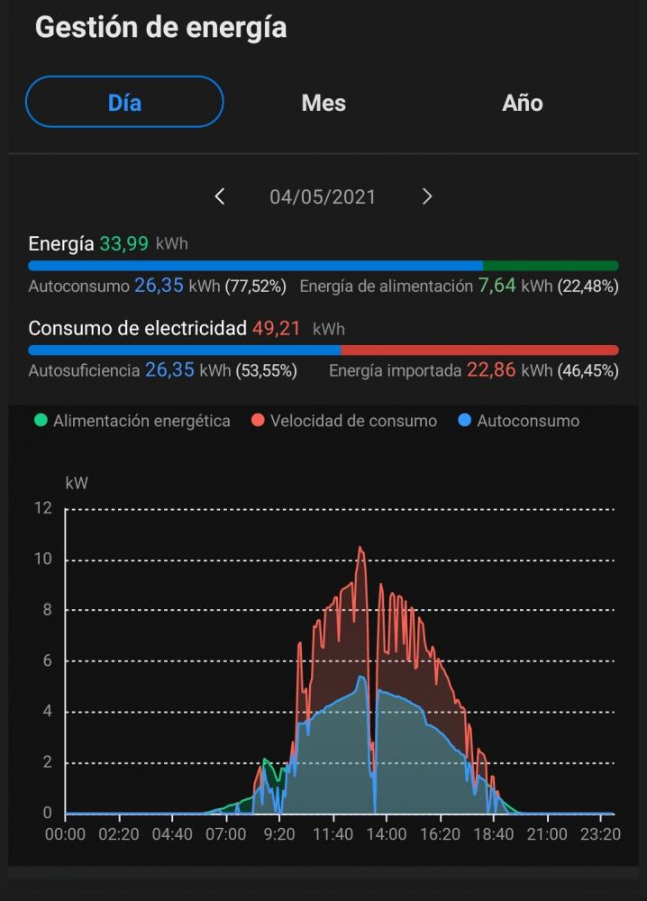

En el meter me lo marca todo bien los A correctos y los W también desde el display.
Pero en la app no me representa.
Por la noche el display del meter marca consumo y la app . Y la aplicación esta actualizada.
Archivo adjunto 24709
¿Puede que sea algún parámetro mal puesto del inversor?

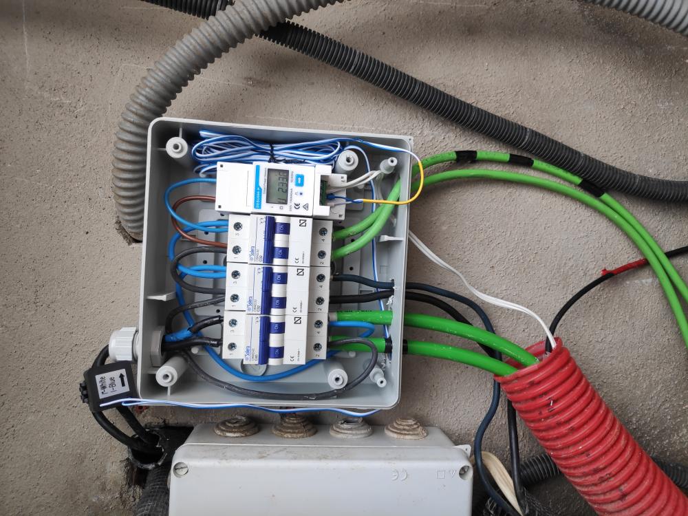

De verdad te lo digo cambia la pinza y compruébalo por favor porque parece que no pero es eso o sino realmente dónde tienes la pinza puesta justo en la llegada de la compañía o en tu cable de casa mirando ya para el otro magnetotérmico los días que poner en la entrada de la compañía al general oa la que tienes en casa que es la que viene de la calle ahí es donde tiene que estar la pinza en esa fase y mirando hacia abajo apuntando hacia el consumo de tu casa
Re: Problema visualización consumos
Es q la pinza la tengo en la cable de alimentación de la compañia en la fase y mirando hacia el consumo de casa esta antes de el Magneto general y también probe a ponerlo debajo del general y hace lo mismo.

A ver si la pinza esta bien y los dos cables que van al meter estan cambiados

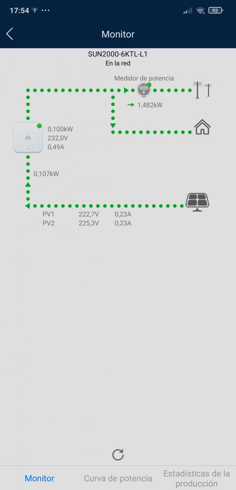

Acabo de probar la app sun2000 y con esa si q me marca bien los consumos , o eso creo, lo tendría q medir con la pinza pero parece q si q funciona bien.
Archivo adjunto 24815

Te funciona mal.
Tienes la pinza al revés o los cables de la pinza al meter al revés.
¿No te das cuenta que pone que estás produciendo 100 watios y exportando 1428 watios y que eso no es posible?
