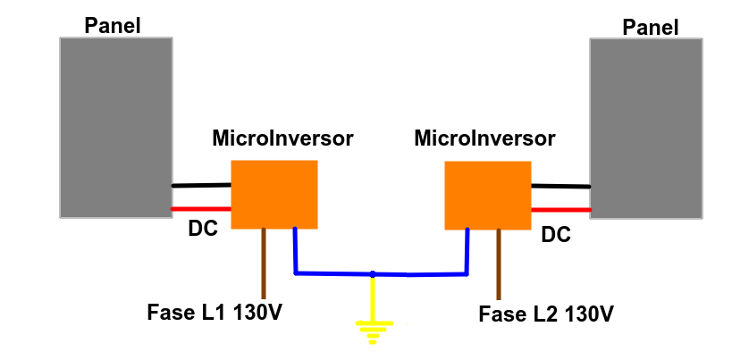

Hola, estoy pensado en instalar unos paneles solares en casa, pero el suministro de la red eléctrica es bifásica (230V con 2 fases sin neutro), como me encuentra en España he buscado microinversores (es para instalar solo 4 paneles) bifásicos y no hay forma, si que encuentro en sudamericana... y no se si es valido usar dos microinversores uno para cada fase de 130V y unir los neutros de los microinversores a tierra, ¿es valida dicha instalación?

No tienes bifásica (en España no existe), tienes monofásica compuesta o de tensión de línea. Tienes que instalarlos de forma normal, es decir, en paralelo, como cualquier electrodoméstico monofásico que tengas en la casa (tv, ordenador, vitro, frigorífico, etc.)

Gracias por la respuesta, si tienes razón es monofásica compuesta por dos fases, de hay mi error a creer que se llamaba bifásica...
